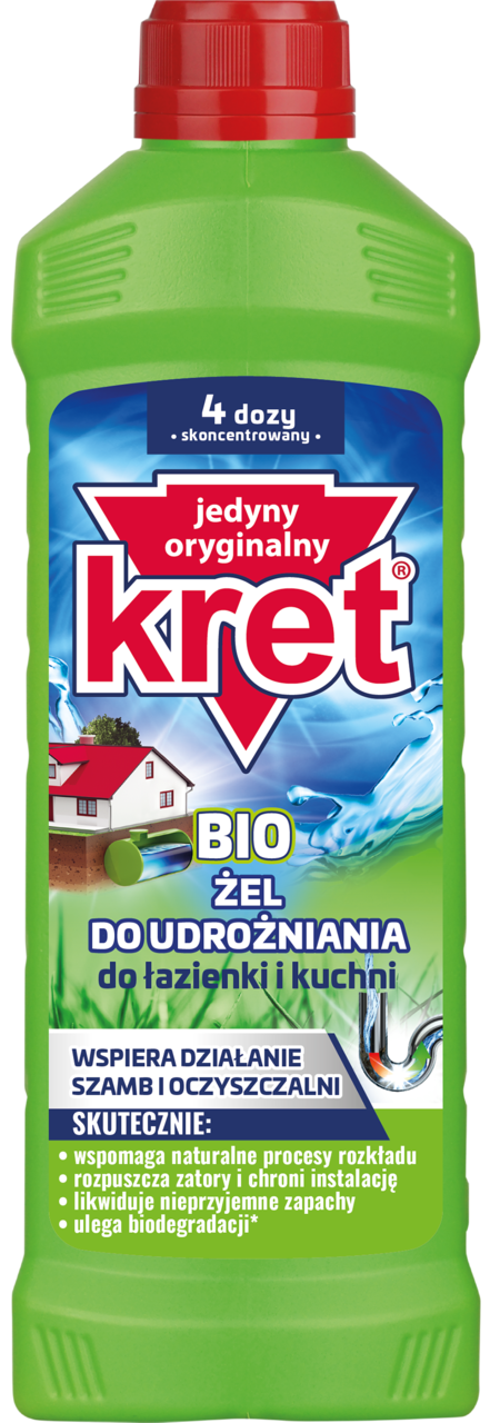

To bardzo skuteczne narzędzie . Na Allegro za 30 parę zł. Dobry jest też klasyczny Kret (zawiera NaOH). Jest jeszcze Kret Bio żel (do kupienia np. w Rossmanie)
Kręty zwykle się krystalizują i jeszcze dodatkowo zatykają rurę, jeśli jest zrobiony odpowiedni spadek rury to zapewne trzeba uświadomić sobie że żadne tłuszcze nie mogą być wylewane do zlewu,olej z patelni po smażeniu zlewamy np do słoika patelnie przecieramy ręcznikiem papierowym a dopiero ją myjemy ciepłą wodą z detergentem
Dlatego poleciłem tez ten preparat. Działa, jednak trzeba mu dać kilka godzin lub całą noc
KRET, Bio , żel do udrażniania rur, do łazienki i kuchni, 500 g | Drogeria Rossmann.pl
No image preview
KRET Bio żel do udrażniania rur, do łazienki i kuchni
Bio żel do udrożniania do łazienki i kuchni to oparty na enzymach produkt, który w przyjazny dla środowiska sposób udrożnia rury. Rozpuszcza zatory powstałe z
