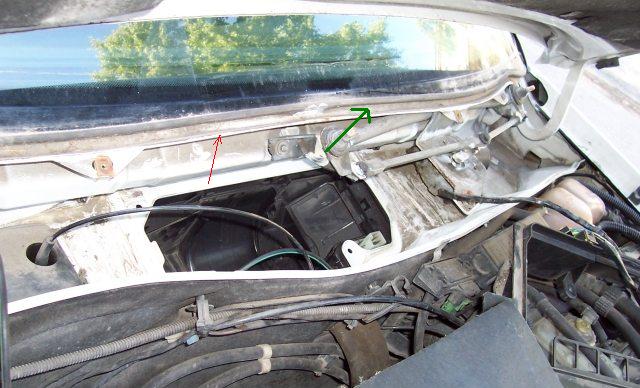

Zaczynamy od prawej strony. Woda spływa po szybie. Górny plastik ma uszczelkę, która niby ma przylegać do szyby ale jeśli spojrzy się na konstrukcję to plastik jest przykręcony w czterech miejscach: dwie nakrętki wycieraczek i dwa wkręty. Nie wiem jak u was, ale u mnie na samych końcach plastiku są ślady dwóch rzepów, którym plastik był przyczepiony do szyby. Nie ma siły aby to było szczelne przy takim mocowaniu. Ale nie ma co się tym przejmować, bo nawet jeśli woda wpłynie pod plastik to musi zatrzymać się na piankowej uszczelce wcisniętej w rant plastiku i przylegającej do blachy karoserii (na rysunku zielony prostokącik). I to jest najważniejszy punkt calego uszczelnienia . Jeżeli to miejsce jest szczelne, to woda zatrzyma się i spłynie na boki rynna w karoserii (u mnie było nieszczelnie więc woda lała się na filtr. Uszczelniłem pastą uszczelniającą, bo jakże by inną )
Na focie udostepnionej przez kolege city900 ( 20.GIF ) zaznaczyłem strzałką czerwoną rant karoserii do której dolega piankowa uszczelka, zieloną rynienkę, którą ma spływać woda na boki w kierunku odpływów w błotnikach, która dostaje się pod plastiki splywając z przedniej szyby.
Jak widać rynienka jest płytka i wąska a metalowy rant jest cieniutki jak d...a glizdy. A przecież jest to najbardziej newralgiczne miejsce całego uszczelnienia!. Nie popisał sie w tym miejscu Opel. W zasadzie przy silnym opadzie rynienka jest pełna wody i jedynie piankowa uszczelka, która leży na rancie blachy oddziela ją od filtra. boje_sie.gif

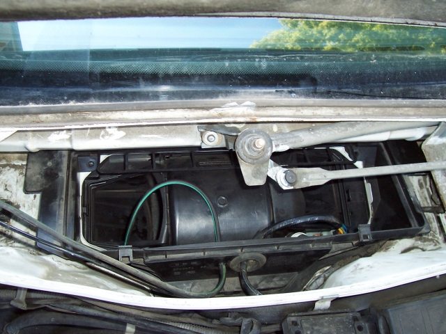

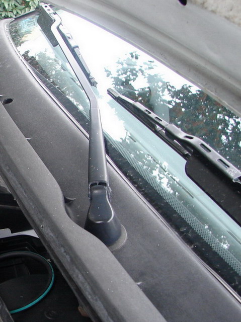

Teraz kilka fotek samych plastików i ich złożenia. Plastik dolny musi wejść w wycięcie w plastiku górnym. Dolny plastik lekko wysunięty z górnego:
I włożony na swoje miejsce:
Skoro zadbamy o uszczelnienie to będziemy mieli suchą drogę powietrza i nie bedziemy dostarczali dodatkowej wody/pary wodnej do wnetrza kabiny. Horrorem jest mokry filtr powietrza, który powoduje to, że im większy włączymy nadmuch tym bardziej parują szyby, bo filtr działa wtedy jak nawilzacz powietrza.

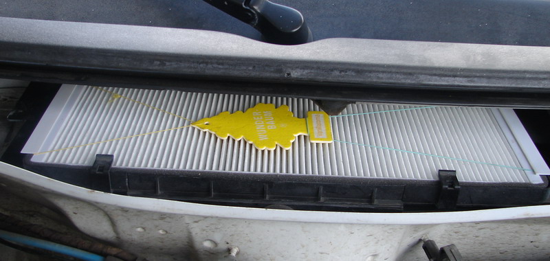

Jak przekonać się czy mamy prawidłowo uszczelnione podszybie? Ano tak jak opisałem już kiedyś:
"Zdejmij dolny plastik, połóż na filtr papier takiej wielkości aby go przykryć, załóż dolny plastik. Chlupnij na szybę wiaderko wody. Poczekaj chwilę aż obcieknie, ostrożnie zdejmij dolny plastik aby woda z niego nie polała się na papier wypaczając wynik badań. Jeżeli papier bedzie suchy, to uszczelnienie w postaci zielonego prostokąciku jest OK i możesz być spokojny o filtr. Czyli w razie parowania trzeba szukać wody gdzie indziej.
Jeżeli papier będzie mokry możesz spróbować dociągnąć nakrętki, które trzymają wycieraczki, kolejny papier i wiaderko wody. Jeżeli papier znów będzie mokry to niestety trzeba odkręcić górny plastik, posmarować grubo piankową uszczelkę oraz metalowy rant do którego przylega (tuż poniżej dolnej krawędzi szyby) silikonem (najlepsza by była pasta uszczelniająca), poskładaj, porządnie dokręć nakrętki wycieraczek. Poczekaj aż silikon zaschnie, kolejny papier, dolny plastik i kolejne wiaderko. Powinno być już OK."

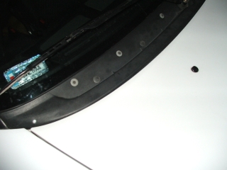

Właśnie wszedłemdo domku bo robiłem własnie podszybie i zdębiałem, bo przeczytałem twój elaborat smile.gif
gbybym zostawił tą swoją robotę na jutro, to nie byłoby takiej chały!
pozdrawiam

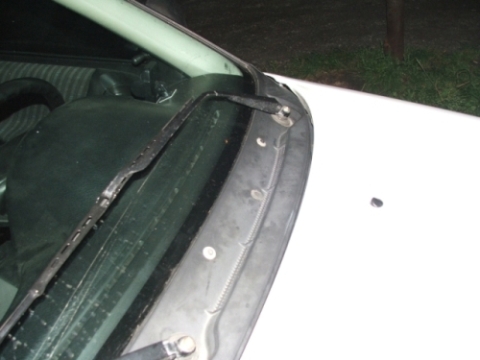

Widzę, że zasłoniłeś kratki wlotów powietrza i docisnałeś górny plastik do szyby. Czy dobrze widzę?
Rzeczywiście trochę nie w tę stronę poszedłeś. Zobacz jak u mnie wygląda do doleganie (fota).
W zasadzie wcale nie dolega. smile.gif Jeżeli tędy wpływa woda to powinna zatrzymać się na połaczeniu blachy i plastiku uszczelnionym piankową uszczelką (zielony kwadracik na rysunku w Paincie). Powinna, ale niestety trzeba pomagać jej dodatkową pastą uszczelniającą.
Przez kratki jak wpływa, to spłynie po połaczeniu górnego plastiku z dolnym i wypłynie rynienką dolnego plastiku w okolice odplywów do błotników. Kratki i spływ po połaczeniu plastików widać na focie nr 6
Zwróć uwagę, że pomimo niedolegania do szyby i otwartych kratek, koło wlotu do kondona (fota nr 3) mam sucho (ten brud jest suchy), rynna metalowa też jest sucha a cały dzień lało i autko stało na dworze. Troche czekałem aż przestanie i bedę mógł zrobić foty zlosnik.gif

W sumie podstawy teoretyczne są takie same, różnice dotyczą jedynie punktu pierwszego:
1. Para wodna, która dostaje się z zewnątrz wraz powietrzem, która wpada przez otwory wentylacyjne.
bo trochę w innym miejscu jest filtr pp.

Nie zdejmowałem u siebie aby zrobić foty, bo mam cudnie to uszczelnione i nie chciałem tego psuć. Może ktoś natrafi w necie chociaż na fotę podszybia ze zdjętym górnym plastikiem, byłoby super. Byłem na szrocie jakiś czas temu w poszukiwaniu chwytu powietrza i stała asterka z rozbebeszonym podszybiem, mało nie plakałem ze złości, że nie miałem ze sobą aparatu wink.gif

W związku z tym, że wczoraj podczas robienia fotek zauważylem, że filtr po roku używania jest niemal czarny, pełny jakiś smieci, owadów i innego paciarajstwa, dziś podczas dokonywania zakupu nowego przypomniałem sobie, że całkiem niedawno rozmawialiśmy na temat:
Jako że nie chciałem ryzykować, bo w przypadku gdyby zapach okazał się zbyt intensywny musiałbym wywalić nóffkę sztukę filtr, postanowiłem zrobić coś co nie byłoby tak nieodwracalne jak polanie go pachnidłem, wymysliłem tak jak na fotce zlosnik2.gif
Mocowanie za pomocą dwóch gumek: jedna w oryginale, druga dołożona.
Zapach wybrałem taki jaki obecnie mam w aucie (z tym, że nie choinka tylko jaki Ambi-cuś) więc postanowiłem wykonać test. Obiektem doświadczalnym stała się moja kobita. Posadziłem ją na fotelu pasażera i w drogę. Po kilkunastu sekundach zapytała, czy załozyłem nową buteleczkę zapachu. Wynik eksperymentu oceniam na dobry bo jak wynika z reakcji mojej kobity, zapach nie jest zbyt intensywny, bo by krzyczała zlosnik.gif
Efekt uboczny jest taki, że pachnie w odległości 1m od auta zlosnik.gif oraz nawet jak się nie jedzie tylko auto stoi zamkniete to zapach przedostaje się do kabiny i pachnie bardziej niż choinka leżałaby wewnątrz samochodu. Pewnie wiatr wwiewa powietrze do auta.
Myslę, że póki choinka jest nowa to są te efekty uboczne, po kilku dniach zapach powinien się unormować. zlosnik.gif
nie, to nie tak!
dokręciłem plastik dodatkową "serią" wkrętów. Wkrętów które wkręciłem w tą metalową rynienkę tuż pod szybą.
Kratek nie ruszałem
> nie, to nie tak!
> Kratek nie ruszałem
No tak. smile.gif Teraz widać. Pierwsze zdjęcie mnie zmyliło.
Jeżeli w ten sposób uszczelniłeś doleganie piankowej uszczelki do rantu blachy to powinno być ok. Zresztą możesz łatwo sprawdzić. Chlupnij na szybe wiaderko wody i jeśli filtr bedzie suchy to cel osiągnąłeś.
super.
Witam. Może przydadzą się te moje fotki, robione przy okazji odgrzybiania klimy. Przy okazji wyczyściłem całe podszybie bo było tam pełno piachu i liści. Poskładałem wszystko na "sucho" i narazie nie cieknie. Ale wrazie czego wiem co robić grinser006.gif - świetny opis 20.GIF.
Super taki wykład + opis nadaje się do jakiegoś wademekum.
Bardzo duże brawa dla autora jestem pełen podziwu.
Gratulacje
Z nieba spadasz... Właśnie o takie fotki chodziło. Dzięki 20.GIF Zaraz uzupełnię opis.
