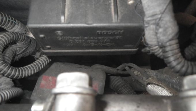

  18. jak ktoś wcześniej nie wklei to jutro na wieczór się postaram pstryknąc stilaczowi bebechy. no to fotki, 1. tu masz jeden wężyk idący od węża dającego podciśnienie na serwo, jest wpięty do aku podciśnienia (dwa krućce nad sobą) w srebrnej otulinie idą dwa wężyki, jeden od gasika i wpiety jest do aku podciśnienia przy tym wężyku idącym od zasilania serwa hamulców, trzeci wężyk idzie od zaworu overbostu i wpiety jest do aku podciśnienia w gniazdo zapoatrzone we wtyczkę, jest ulokowana na samym dole aku podciśnienia patrząc z góry w dole po lewej stronie, na drugim foto ledwo widać. 2. ten trzeci wężyk jest u mnie na środku w zdjęciu nr 2, przeplata się z pozostałymi dwoma i szerokim łukiem idzie do lewego dolnego rogu "puszki" (ta z czerwonym pasem), tam jest gniazdo wtyczki z wystająca plastikową rurką do której jest wpięty.
  19. tu obrazek z elerna [image]http://forum.autokacik.pl/files/287927890-akuci%B6nienia.jpg nr 1 na obrazku
  20. > Nie chodzi dokładnie o stilo jtd, a o doblo, ale schemat powinien być taki sam lub bardzo zbliżony. > Niestety, ale u mnie ktoś gmerał i poucinał praktycznie wszystkie wężyki i nie wiem jak to > podłączyć. Wiem tylko, że: > - z vacum pompy idzie wężyk do puszki podciśnienia > - z puszki podciśnienia idzie wężyk do zaworu z tyłu silnika (od przepustnicy, klapki gaszącej) > - z tego zaworu z tyłu idzie wężyk do przepustnicy (klapki gaszącej) > No i tym sposobem nie mam już więcej wolnych podciśnień i nie wiem do czego podpiąć overboost, > bardzo proszę o pomoc. tam powinien być jeszcze tzw. akumulator podciśnienia, od węża do serwa hamulca idzie cienki wężyk właśnie do tego, nie mam na teraz obrazka, jak dam rade najwcześniej jutro po południu.
