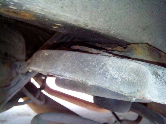

  12. Oto poglądowe zdjęcia. Dodaję dzisiaj, bo podczas wymiany linki hamulcowej pękły mi takie wsuwki sprężyste którymi blokuje się tulejki przy wejściu do bębnów i niestety, ale nigdzie nie można ich dostać. Musiałem je dorobić z blachy dlatego operacja trwała 2 dni. Co do korozji to obie sprężyny talerzowe zmielone są od strony zewnętrznej (czyli od strony opony).

  14. Dobrze wiedzieć ile to może kosztować. U mnie jako takie talerzyki są ok tylko między talerzykiem a belką jest taki profil tworzący przestrzeń między nimi i to właśnie ten element skorodował i przez to talerzyk z jednej strony zbliżył się do belki. Jutro będę wymieniał linkę ręcznego to porobię zdjęcia i nie będziemy po próżnicy rozmawiać. Zdjęcie oczywiście jeszcze nie dowodzi stanu tych elementów, ale opukam jeszcze resztę przy okazji. Element jest w takim miejscu, że naturalne jest, że po iluśtam latach coś się z nim będzie działo, a przede wszystkim działają na niego duże siły.
  15. Może masz rację, bo z zewnątrz wygląda na zdrową, a jak jest w środku nie wiadomo. Trzeba będzie coś z tym zrobić. Tragedii jeszcze nie ma, ale prędzej czy później szczególnie przy znacznym obciążeniu może się pogiąć/pokruszyć w miejscu przegnitym.

  17. Witajcie. Dzisiaj przy okazji, że dobrałem się do regulacji hamulca ręcznego (i tak muszę wymienić linkę, bo po spuszczeniu hamulca linka prawa dalej trzyma) przyjrzałem się mocowaniom górnym sprężyn z tyłu. Niestety zauważyłem, że przynajmniej prawe jest nieco przegnite (z prawej strony) co wg mnie może powodować np przechylanie koła jakie to często jest widoczne w asterkach tzn /\ coś takiego. Jak to najlepiej można naprawić? Czy coś takiego jest dostępne jako zamienny element blacharski? Czy najlepiej taki zdrowy element wyciąć z dawcy, a jeżeli tak to ile wyciąć i ile wstawić? Czy lepiej wstawiać razem z kawałkiem belki/ramy, bo do niej jest ten element spawany? Trochę mnie zmartwił ten widok. Tragedii jeszcze nie ma, ale zapewne sytuacja się będzie pogarszać. Czy ktoś z Was przerabiał ten temat? Pozdrawiam EDIT: Znalazłem informację w internecie, że element o którym mowa to sprężyna talerzowa i produkuje ją firma Klokkerholm. Kosztuje coś koło 80zł za sztukę, więc tragedii nie ma. Pewnie trzeba odseparować starą część od belki, a nową przyspawać do belki w miejsce starej. Tak czy inaczej może ktoś już to przerabiał, więc chętnie poczytam Wasze rady.
