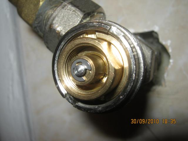

  4. > Więc najniższy grzejnik musi mieć najbardziej zdławiony przepływ, im wyżej tym przepływ może być > nieco większy. Najniższy/najwyższy w sensie oddalenia od zasilania (pionu)? To mieszkanie jednopoziomowe i grzejniki są teoretycznie na jednym poziomie. A jak ustawić ten łazienkowy? Tam jest inny typ głowicy i nie ma żadnego pokrętła.
  5. > Znacznik N to jest maksymalne otwarcie, tylko teraz musisz znaleźć odnośnik do tego N, u mnie jest > taki znaczek jakby punktakiem zrobiony, u ciebie może być jedno z tym "wycięć" Powiadomiłem już administrację, że mam problem. Niestety ktoś musiałby być w domu, żeby zobaczyć o co chodzi a to z dnia na dzień nie nastąpi. Pościągam głowice, pootwieram wszystko na maksymalny przepływ i później przykryzuję o jeden stopień w dół najgorętszy grzejnik... Podobno ważne jest idealne ustawienie (zgranie) konkretnej pozycji ze znacznikiem, bo tego typu kryzy robione są jaki płytka z różnej średnicy otworami.
  6. > zakrec pierwszy grzejnik - ten ktory grzeje i zobacz czy kolejny zacznie grzac > jezeli tak to pierwszy ma za mocno kryze otworzona Jak się ustawia taką kryzę? Mam dokładnie taką jak na zdjęciu - cyferki i litera N są na czerwonym plastiku ale nie ma żadnej podziałki (jest tylko wgłębienie w mosiężnym pierścieniu przylegającym do tego czerwonego plastiku). Czy kręcenie tym czerwonym plastikiem właśnie otwiera i zamyka kryzę czy robi się to jakoś inaczej? To działa jak zawór czy kręcąc dookoła po prostu zmieniamy otwarcie od pełnego do ograniczonego i tak w kółko? W łazience coś takiego jest.
  7. > Czy jak zakręcisz najniższy grzejnik, to reszta grzeje lepiej ? Tak. Jak go zakręcę całkowicie, to inne grzeją lepiej tzn. jeden grzeje dobrze a drugi jest cieplejszy niż poprzednio.
  8. > w pierwszej kolejnosci sprawdz czy nie sa zapowietrzone Grzejniki są odpowietrzone.
  9. Na cztery grzejniki w domu, działa dobrze tylko jeden (wyraźnie grzeje). Reszta jest chłodna pomimo termostatów ustawionych na wartość maksymalną. Oczywiście w pomieszczeniach jest chłodno. Instalacja jest niestety bez rozdzielacza, pion na klatce schodowej gorący, grzeje tylko pierwszy grzejnik od pionu. Mieszkanie jest na parterze a pion ma zasilanie od dołu - kotłownia gazowa w klatce obok. Do tej pory taki efekt nie był zauważalny. Czy można coś samemu pokombinować, czy wezwać speca od kryzowania grzejników?
