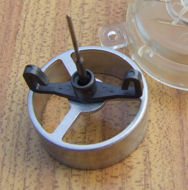

  23. Pewnie oddzieliła się oś wskazówki od metalowego pierścienia. Jeśli masz zdolności manualne, możesz ją wymontować i przykleić do pierścienia. Możesz wymienić sam prędkościomierz, albo całe zegary.
