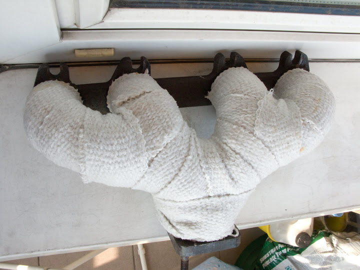

tak sobie knuje bo będę robił kompletny wydech i chciałem sie poradzić jaki zrobić kolektor, nie chodzi mi o jakieś mega moce żeby z tego wyciągnąć, tylko chciałem żeby był mniejszy lag niż mam teraz, czyli żeby mi turbina wcześniej wstawała. bo teraz mam przerobiony z seryjnego mpi i tam nad katem była taka puszka zbiorcza i tam właśnie rozprężają mi się spaliny i turbina zamiast mi wstawać przy 1,5tys rpm to mi wstaje przy 2 tys rpm (a jak olej jest zimny to przy 2300) rotfl.gif
tu sobie tak naszkicowałem mniej więcej co miałem na myśli:
a tu jak mam teraz:
baranki pomijam bo chyba do 0.5-0.6 bara i ok 100KM to chyba przerost formy nad treścią niewiem.gif ale nie wykluczam...
miałem taki jak nr. 3 - robił robotę do 1,1 bara z k03 - zero laga
pzdr
> masz może jakieś foty?
jak wrócę do domu to zapodam
pzdr
mam tylko te dwie, reszty nie mogę znaleźć sciana.gif a archiwum tego nie obejmuje już sick.gif
pzdr
> mam tylko te dwie, reszty nie mogę znaleźć a archiwum tego nie
> obejmuje już
> skleroza mnie złapała widać, miałem takie połączone 2 z 3
> pzdr
