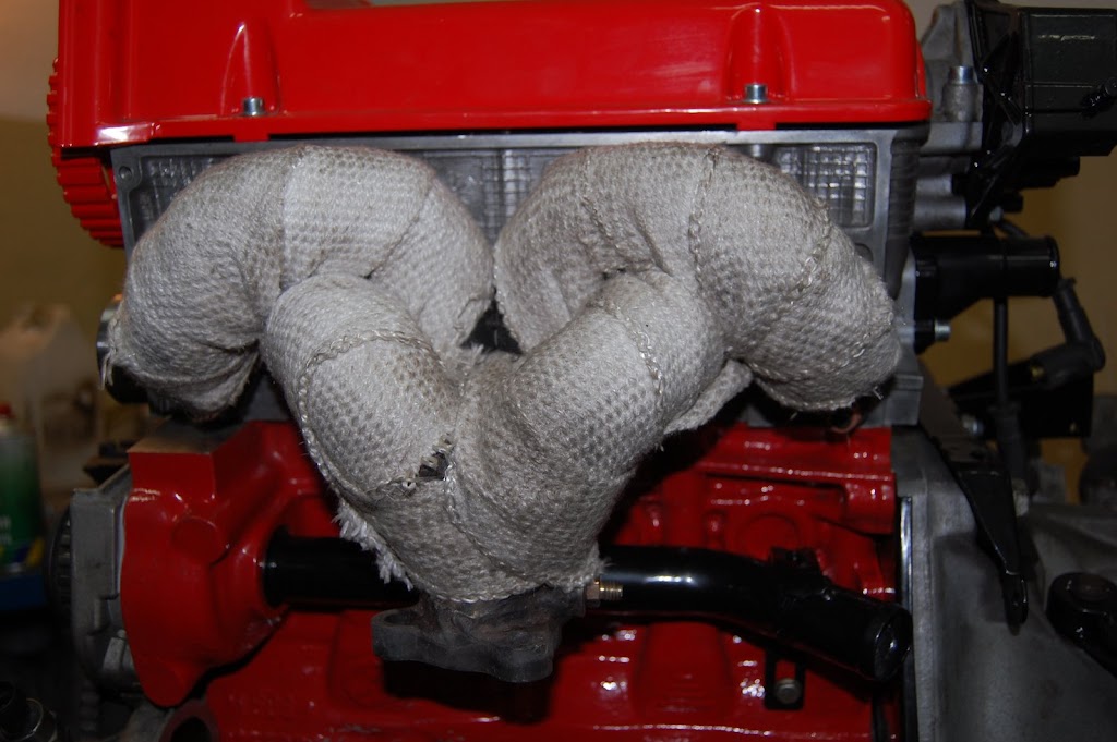

Słuchajcie, może być taki kolektor do 1.2 75 na turbinie IHI RHB5 VL3?
> VL3?
jak najbardziej może
pzdr
> VL3?
Może ale ja bym już sam dla siebie takiego nie zrobił, zlaczka T która masz na rysunku tak nie wejdzie wiec będzie rzeźba, lepiej dwa srodkowe tez zrobić na kolankach schodzac do środka i nie dość ze będzie łatwiej to i bezpieczniej dla silnika a i spool się poprawi ok.gif
> spool się poprawi

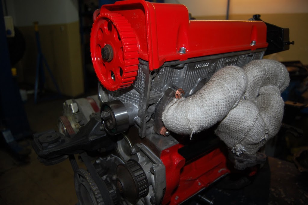

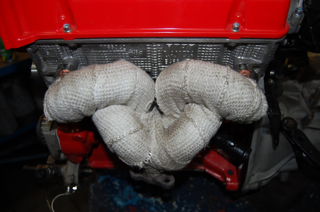

Kupiłem kształtki i przymierzyłem - nie ma szans... ani w dół bo filtr oleju ani do przodu bo chłodnica nie pozwoli... motyw z trójnikami odpada (a te goona kosztują 30zł/szt sciana.gif)
Muszę w takim razie kręcić barana z kolanek ale nie mam pojęcia jak potem zjechać 4w1... spineyes.gif
za duzo pewnie nie widać...
No niewiele widać.
U mnie flansza od T wypada dokładnie na wysokości wylotów z głowicy.
> No niewiele widać.
> Zamienię trójniki na kolanka i będę lepił rogi
daj nizej turbo. minimalnie tak, zeby sływ oleju trafiał z centymetr ponizej łączenia blok-miska
> jeszcze jedno pytanko o MBC wkrecajac srubke jest wieksze cisnienie
> doladowania czy wykrecajac ?
wkręcając jest większe, wykręcając mniejsze.
Nie da rady bo opiera się o filtr oleju a do przodu nie pójdę bo chłodnica.
To jest jedyne miejsce w pionie a w poziomie może jak dam rurę wody od sieny to uda mi się pozostać z wyjściem po środku głowicy.
> Tak tez nie wydoli?
TAK TAK TAK.
Teraz wiem że można złapać na taśmę jump.gif tego pomysłu mi brakowało.
> TAK TAK TAK.
> Takie przymiarki robiłem po tym jak projekt 1 nie wypalił
> Teraz wiem że można złapać na taśmę tego pomysłu mi brakowało.
> Nie wiem tylko jak zejść z 4-ma kolankami w jedną rurę 45mm
zwezka
coś takiego wymodzić
No trzeba będzie.
na jakie fi te rurki są? i czy to nierdzewka jest?
