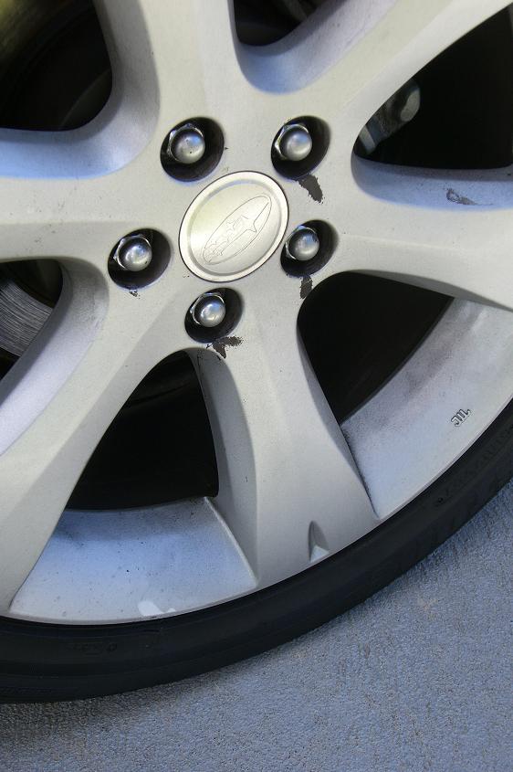

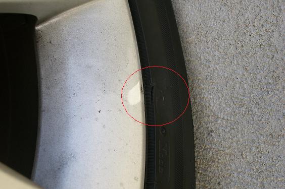

Wymienilibyscie tak uszkodzona opone?
uszkodzenie nie wielkie hmm.gif ale ... ciekaw jestem opini i za i przeciwgrinser006.gif z uzasadnieniempalacz.gif...
Infoideia.gif: Opony siedza na napedzie AWD hmm.gif i zgodnie z zaleceniem producenta rotacja jest co 12,500 kmidea.gif
powłoka zew. i raczej nie jest to jakaś duża wada. pewnie na jakiś ostry kamień najechałeś. hmm.gif
> uszkodzenie nie wielkie ale ... ciekaw jestem opini i za i przeciw z
> uzasadnieniem...
> Info: Opony siedza na napedzie AWD i zgodnie z zaleceniem producenta
to jest rant ochronny, po to jest zeby sie rozcinał np o kraweżnik, ja bym nie wymieniał, jezdziłem na duzo wiekszych ubytkach skromny.gif

nie jazlosnik.gif tylkomulher.gif ... i musiala niezle stuknac bo felga tez zdartashhh.gif
> to jest rant ochronny, [...]
coz przyznaje sie bez biciagrinser006.gif ... wymienilem na zapasowa893goodvibes.gif ... + poszla do wywazeniahmm.gif i sam bylem zdziwiony jakie byly roznice - po prostu nie sadzilem ze taki niby nie wielki ubytek + oczywiscie uderzenie zrobi az taka roznicehmm.gif ...

a felga prosta ?

Ja bym na zapasowa zmienil. Nigdy nei wiadomo czy podczas jazdy uszkodzenie sie nei powiekszy.
> zadrapana jedynie
No to się nie przejmuj, no chyba ze po uderzeniu założyli Ci 0,2 kg na felgę grinser006.gif. Różnice w ciężarkach to rzecz normalna, opony się zużywają, felgi z czasem odkształcają. Często gołym okiem widać na wyważarce jak kompletne koło kręci się zygzakiem, panowie ciężarkami to niwelują ale koło od tego się nie wyprostuje spineyes.gif. Jak nie masz pewności, to zwalić oponę, założyć felgę na wyważarkę i zakręcic, jeśli nie będzie widocznego "bicia" na boki to poskładać i jeździć ok.gif
identycznie uszkodziłem swoją opone w C2. Byłem u 4
oponiarzy i każdy kazał jeździć, ponieważ uszkodzeniu
uległa część opony chroniąca felgę i nie miało to żadnego

jezdzilem z duzo wiekszym ubytkiem rantu ochronnego i nic sie nie dzialo. ja bym wywazyl i jezdzil.

jak widac druty/nitki to jest glebokie. jak tylko troche, gula nie wyskoczyla to jezdze

Nie podales rozmiaru, przy nietypowych rozmiarach cena modelu opony moze byc diametralnie rozna w porownaniu z jakims standardowym rozmiarem.
A ja bym sie takim czyms nie przejmowal, przynajmniej na fotce nie wyglada ani troche groznie
Lekko draśnięta powłoka gumowa - jak zadrapanie na skórze. Najważniejsze, że druty i tkanina (szkielet) nie są ruszone ok.gif Jeździć i sprawdzić po jakimś jakimś czasie czy się nie powiększa.

IMHO uszkodzenie, które pokazałeś na zdjęciach, to raczej kosmetyczne jest - no, ale... biglaugh.gif Na pewno w przypadku takiego rozmiaru, o jakim wspomniałeś (25x45R17) o tego rodzaju i podobne uszkodzenia jest względnie łatwo w mieście - wystarczy podjechać za blisko krawężnika, bądź zjechać z niego pod zbyt ostrym kątem i gotowe.

Z tego co widze to nie mają rantu ochronnego więć ja bym wymienił taką opone lub dał na zapas palacz.gif

dziekiwaytogo.gif ale hmm.gif IMHo ma "rant ochronny"idea.gif ... z tym ze niekoniecznie sie musi chowachmm.gif . W niskoprofilowych np sie nie chowaidea.gif bo nie ma jak
A jak ma rant ochronny i na tym masz uszczelbek to daruj sobie wymiane tej opony ok.gif
No niby też mam niski profil 195/45 , ale czy się chowa czy nie to j uż zalezy od szerokości felgi i opony ok.gif

20 tys. mil na tak uszkodzonej zrobilem i nic sie nie stalo. Dopoki nie masz uszkodzonego wzmocnienia sciany, to male ubytki gumy nic nie szkodza.

nie wymieniałbym
opona to nei jedna warts gumy , jest kilkka , zbrojenia itp to poprostu kawałek wierzchniej zerwany
