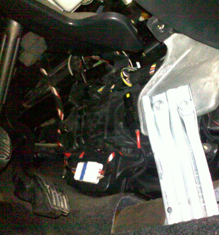

Dodałem taką nagrzewnicę z linka kolegi u siebie w JTD, mam klimę automatyczną ale niestety w standardzie jej nie było. Kupiłem za grosze (znaczy 150 pln) całą nagrzewnicę od klimy manualnej wraz z przekaźnikami i układem sterowania (automatyczna klima ma w centralce, więc to nie jest potrzebne). Jest trochę kombinowania aby ją założyć, tzn trzeba wyciąć zaślepkę i w środku nagrzewnicy usunąć plastikową przesłonę. Potem to już prościutko, wkładamy nagrzewnicę, w moim przypadku cała instalacja zasilająca jest, więc wystarczyło wpiąć dwie wtyczki, na przekaźniki jest miejsce nad wentylatorem i jedynie co trzeba zrobić to podpiąć sterowanie przekaźników i zasilanie pod centralkę klimatyzacji - bodaj piny 7 i 8 na złączu A.Problem jest tylko jeden, żeby to działało to trzeba podjechać do Aso i uaktywnić dodatkową nagrzewnicę. Ponieważ sterowanie jest na masie to ja chwilowo w ramach oszczędności zamontowałem sobie przełącznik pod podłokietnikiem i przeciągłem jeden kabelek, właczając włącznik zwieram do masy sterowanie i włączam nagrzewnicę.
może chciałbyś się tego pozbyć? Daj znać
A gdzie dokaldnie wlozyles ta nagrzewnice? Dobrze sie domyslam ze trzeba zdjac oslone tunelu od strony kierowcy i bedzie to przy pedale gazu? Bo zdaje sie ze u mnie juz juz cos takiego 270635636-JUMP2.gif
Źle się domyślasz biglaugh.gif, dokładnie z drugiej strony od pasażera, po ściągnięciu osłony zobaczysz przed tym metalowym wzmocnieniem trzy grube kable i nagrzewicę, lub miejsce na nią.
Ale widzę że też masz instalację, ten czerwony gruby kabel zakończony wtyczką (w środku żółta blokada) masz gdzieś podłączony? jeśli nie to nagrzewnicy nie masz, ale instalację tak.
