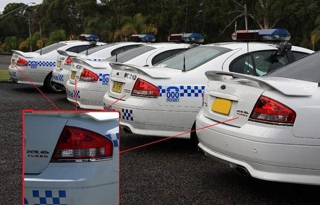

[...], ale fakt pozostaje
> faktem - silniki z turbina nie pasuja do charakterystyki pracy
> policji.
Wprawdzie o diesel "z tyrbo" nie mam zielonego pojecia ale IMVHO to jest pojecie zbyt ogolnehmm.gif
Od ladnych paru lat HWY Patrol uzytkuje Thmm.gif i auta naprawde zarabiaja na siebie - jesli klocki hamulcowe wymieniane sa co 3-5 k kmgrinser006.gif. .. i jakos T sie nie sypia. Malo tego auta po k roku ida na wtorny rynek i po 60-90 k km jeszcze jakos sie trzymaja... wiec nie rozumiem dlaczego taka T w jakims malym silniczku miala by sie nie nadawacniewiem.gif...
281931001-turbo.jpg[...]
> Od ladnych paru lat HWY Patrol uzytkuje T i auta naprawde zarabiaja
> na siebie - jesli klocki hamulcowe wymieniane sa co 3-5 k km. ..
> nie nadawac...
> nie nadawac...
