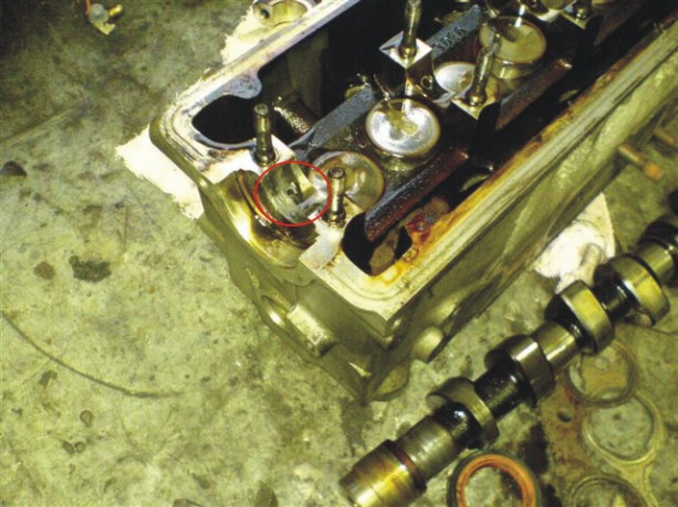

Widoczny kanał olejowy miał się zatkać (zamarznieta woda w bloku silnika przy minus 20) w wyniku czego doszlo do zatarcia walka rozrzadu, w wyniku czego przeskoczył pasek o zabek, w wyniku czego doszło do spotkania tłoków z zaworami

Nie jestem mechanikiem, nie moj samochod. Przyczyna zerwania rozrzadu (lub przestawienia powodujacego kolizje) mialo byc zatarcie walka, to w zwiazkuz zatkaniem kanalika (widoczny na zdjeciu). Na moja wiedze w glowicy nie ma prawa znajdowac sie woda, by mogla zamarznac, by mogla spowodowac zatarcie walka, ktory itd.

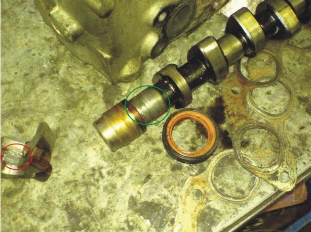

Zalaczam nieco dokladniejsze zdjecie walka. Nie potrafie ocenic sladow na walku
> sladow na walku
Na tym zdjęciu nie widać śladów zatarcia.
Pozdrawiam BAS

Nie jest on w tym cieńszym czopie łożyskowany? Pozostałe mają taką samą średnicę...A na tym cieńszym wyraźnie widać, że coś bardzo nie tak jest...

W silniku benzynowym przestawienie/przeskoczenie o dwa zęby nie powoduje kolizji.
W miejscach które zaznaczyłem kolorem czerwonym, widać ewidentnie przytarte gładzie panewek wałka rozrządu.
Czop wałka rozrządu który jest zaznaczony w kolorze zielonym, wg mnie też jest przytarty. Pozostałe czopy widać że są gładkie i świecące a ten zaznaczony jest matowy.
Ja osobiście oceniam że to mogło być zatarcie wałka rozrządu, nie wiem natomiast jaka mogła być przyczyna tego zatarcia.
Samo zatarcie mogło spowodować zerwanie (może przeskoczenie) paska rozrządu.

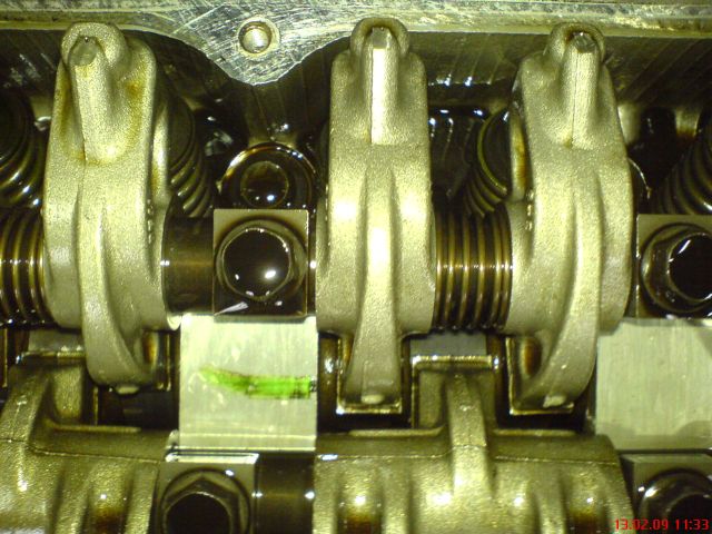

czysty silnik wygląda tak:

No nie tak do końca.
Generalnie wałek rozrządu po pierwsze kręci się 2x wolniej niż wał korbowy, po drugie w porównaniu z np wałem korbowym działają na niego (zwykle) dużo mniejsze siły niż na wał korbowy.
Aleeeee - też jest to mechanizm ruchomy i też może się po prostu zatrzeć

A w temacie wątku - to nie ''widzę '' by takie zmiany na łozyskowaniu wałka rozrzadu były przyczyną przeskoczenia paska !
Ktoś coś kombinuje!
> Ktoś coś kombinuje!
Taki rów mariański wydarty i by nie spowodował przeskoczenia paska?? hehe.gif
Ten rowek wyfrezowala fabryka, ma na celu rozprowadzanie oleju grinser006.gif
> Pozdrawiam
