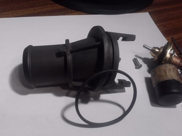

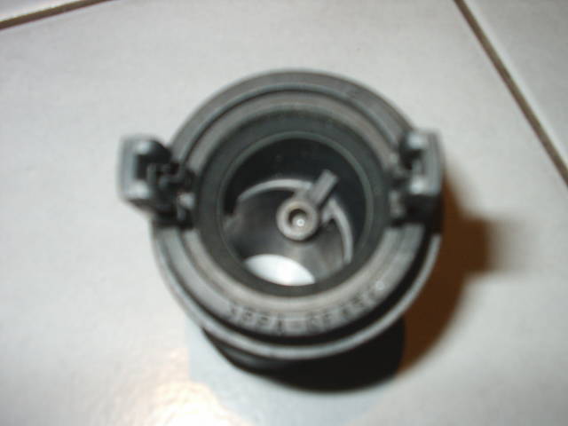

Jakiś czas temu pytałem się czy nie ma ktoś zbędnej obudowy termostatu to naszego JTD 115KM w celach "badawczo-naukowych":). Bardzo szybko i bezinteresownie a zarazem w imię "nauki", pomocną dłoń wyciągnął kolega "prokop" (balszoje bow.gif ). Byłem w zakładzie, gdzie produkują termostaty samochodowe i po rozmowie z pewnym konstruktorem i kobietą z działu sprzedaży okazuje się, że nie ma możliwości rozłączenia tych dwóch elementów i ponownego połączenia. Okazało się, że za pomocą piły do metalu bez problemu da się oddzielić te elementy, a znajomy który tam pracuje za 65PLN dorobił mi wkład termostatu. Postaram się dalej drążyć temat i połączyć to w jedną całość by chodziło sprawnie i za mniejsze pieniądze a na przyszłość by była możliwość wymiany samego wkładu. Proszę użytkowników o jakieś propozycję, bo na razie moim pomysłem jest połączenie to obejmą stalową jak do łączenia tłumików czyli pierścień stalowy skręcany w jednym miejscu o profilu "<" (majsterkowicze i mechanicy wiedzą o jaką obejmę chodzi) . W przyszłym tygodniu będę może miał więcej czasu to dokończę dzieło a na razie proszę o jakieś propozycje połączenia obudowy aluminiowej i elementu z termostatem.
Załączniki: (wybaczcie za jakość zdjęć ale nie mam możliwości)

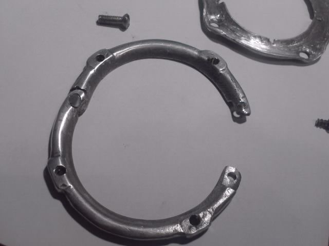

Moim zdaniem trzeba dorobić taką obejmę jaka jest w zaworze Over bust (pisownia?) i dobrać odpowiedni oring między dwie części (rys 2). Przyślij to Ci to zrobię. Oczywiście gratis.
Można też (rys 2) dorobić płaski pierścień, który można założyć od strony palców. Powinien być wyższy od tego zgrubienia przy obudowie aluminium. Na obudowę aluminiową całego pierścienia nie nałożymy, więc można założyć rozcięty. W obu pierścieniach oczywiście otwory na śrubki 4-5mm, lub w jednej otwory a w drugiej gwinty. Sześć śrub wystarczy. Do środka oring i ścisnąć śrubkami. ( Jeśli dobrze widzę to oring na plastiku siedzi).
Gborowik- wyślij mi na PW adres na który mógłbym przesłać Tobie ten termostat. Jeżeli uda się eksperyment to myślę, że wiele użytkowników FIATA STILO i nie tylko STILO będzie mogło zaoszczędzić pieniądze, a obudowa termostatu będzie wielokrotnego użytku, a i nowy manual pojawi się na forum. cool.gif
OK> POOOOSZŁOOO.
Jesteśmy sąsiadami.
Zapał godny podziwu. Gratuluje. Temat warto pociągnąć dalej, szczególnie że jest dostęp do producenta i technologów którzy dysponują odpowiednią wiedzą i sprzętem.
Fachowe oko to i ze słabej jakości zdjęć wyłapie szczegóły cool.gif. Również myślałem o takiej obejmie jak w zaworze Over Boost, może coś wytoczonego na tokarce, przecięte na pół jak dwie podkowy i skręcane z jednej i z drugiej strony śrubami. Od wewnętrznej strony żeby był jakiś stożek ażeby podczas skręcania dociskało te dwa elementy do siebie. Ten motyw o którym piszesz "z pierścieniem" nasadzanym na element z PCV (trzymany palcami) to bardzo dobry pomysł ze względu na powierzchnię docisku a zarazem możliwość dodatkowego uszczelnienia połączenia jak zastosuje się dodatkowy oring bo faktycznie jeden oring jest na plastiku. Obejma żeby wizualnie nie była "toporna", a jednocześnie zapewniała bdb połączenie tych elementów.
Co do producenta, ich wiedzy i sprzęt to mają, ale nie chcą chyba wykorzystywać. Jak tylko zobaczyli termostat powiedzieli że się nie da i koniec cyt. "Panie a nie ma takiej możliwości. Nic nie da się zrobić. Dorobić wkład to tak, ale żeby to było szczelne, to na pewno nie". Miejmy nadzieję że "projekt" się uda zlosnik.gif.

Musi się udać. Oczywiście chodzi mi o uszczelnienie. Nie widziałem, czy przedstawiony nowy termostat pasuje do starej obudowy, czy wszystkie przeloty zostały zachowane. Jeśli tak, to OK.

Nowy pasuje bo jest specjalnie dorobiony do obudowy. Będę musiał dać nowe oringi i cała nadzieja w Tobie Gborowik, żeby to ładnie wyglądało i szczelne było.

A co z samym wkładem? Da sie takie cuś dokupić w sklepie zwykłym czy trzeba bedzie pisac do producenta? Jesli tak to czy trzeba bedzie hurtowe ilosci zamawiac?
Zobaczymy jak "projekt" się uda. W sklepie nie kupisz, a znajomy dorobił nowy wkład wykorzystując jakiś element ze starego- musiałem dać mu całą obudowę oczywiście już rozdzieloną by mógł dorobić wkład termostatu.

Zobaczymy. Będzie wiadomo za kilka dni. Każdy termostat działa tak samo.Ważna jest średnica. Zobaczymy, może też da się dobrać od innego auta. Wiele termostatów jest sprzedawanych bez obudów.

Właśnie wróciłem z garażu i śmiało mogę stwierdzić, że projekt został zakończony wielkim SUKCESEM !!! brawo.gif Termostat trzyma temperaturę, wskazówka od temp. stoi równo na baczność. Wielkie podziękowania dla:
1. Gborowik- za "połączenie w całość" obudowy aluminiowej z rurą z tworzywa, winner.gif
2. Prokop- który udostępnił "organ" w postaci zużytego termostatu na którym przebiegła cała operacja winner.gif.
Miałem porobić zdjęcia jak to wyszło w samochodzie, ale nie miałem aparatu niestety. Jeżeli macie jakieś pytania to proszę w miarę szybko, bo od środy znów będę 1,5 może 2 tygodnie poza domem i bez dostępu do komputera. Czyli znów sprawdza się powiedzenie "dla chcącego nic trudnego zlosnik.gif

Według mnie to lepsze i może tańsze w wykonaniu będzie zastosowanie opaski stalowej, zaciskowej takiej jak przy połączeniu rurek EGR. Siła docisku byłaby równomierna na całej powierzchni nie mówiąc już o estetyce i niewielkim wymiarom a mocowanie tylko dzięki jednej śrubie.
powiem Ci tak - oszczędośc 150 zł na elemencie który pada raz na 100 tys km lub rzadziej jest generalnie śmieszna i ciężko to nazywać oszczędnością, pomijam fakt uśmiechania się do kogoś kto zrobi taki zacisk lub łażenia po firmach dysponujących odpowiednim sprzętem do wyprodukowania takiej opaski... jak dla mnie - bez sensu kompletnie.
