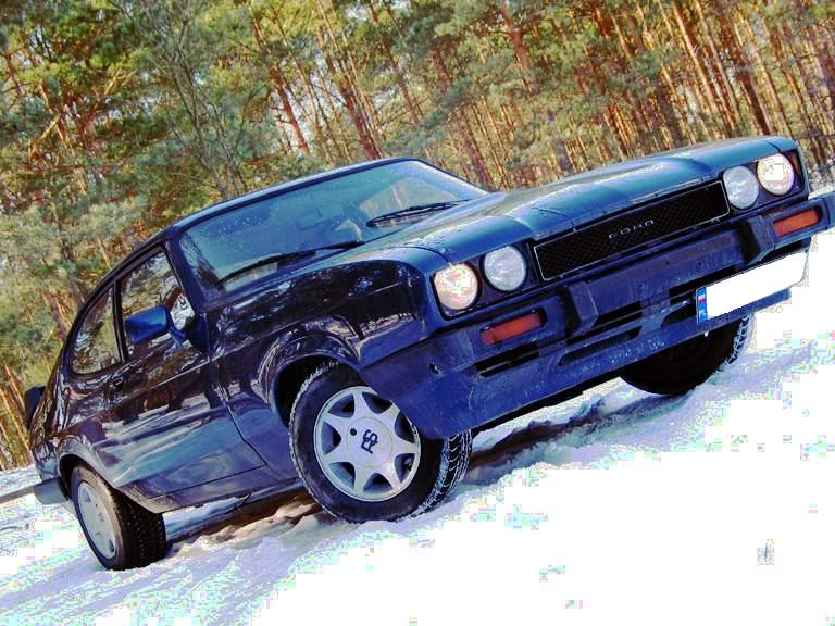

Powiedz czy podczas odbudowy trzymałeś się oryginału, czy wprowadzałeś modyfikacje (z epoki lub też współczesne)?

Gdy macaliśmy go jeszcze na Cargo, ładnie się prezentował i wykwitów nie było widać smile.gif
Takim autem chyba nie powinieneś jeździć zimą po zasolonych drogach ... szkoda go.

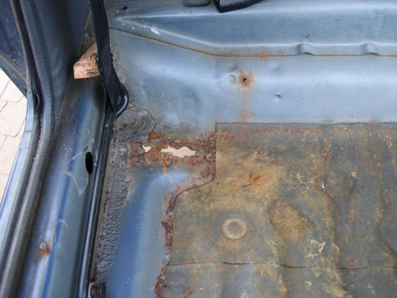

O zdjęciach z tytułowego wątku możecie zapomnieć. Rudzielec wlazł głęboko i nawet z wierzchu widac było, iż "konsumpcja" postepuje. Poniżej opis moich przygotowań do procesu ocalenia caprika przed hutą, gdzie niechybnie skończył by za kolejne 5 lat.
No więc po kolei.....
przed rokiem 2008
W zasadzie już od samego początku, jak tylko stałem się właścicielem Capri, na blasze pojawiały się symptomy nadchodzącego wielkimi krokami remontu. Ruda wykwitała z nieubłaganą konsekwencją w typowych dla Capri miejscach: błotniki, przedni pas, doły drzwi, tylne nadkola i pas, podłoga pod nogami kierowcy i pasażera. Niestety, z roku na rok blacha zauważalnie ulegała degradacji, na co nie omieszkali mi zwrócić uwagę koledzy podczas kolejnych klubowych Pucharów w Miedzianej czy leniwego biesiadowania n zlotach. Przyglądając się autu dochodziłem coraz bardziej do wniosku, ze bez remontu generalnego blacharki nie mam co myślę o eksploatacji capri na dłuższą metę. Czary goryczy dopełniły oględziny podwozia - nie trzeba było jakoś specjalnie przystawiać ucha, by zauważyć, jak ruda wpierdziela mi podłużnicę, progi oraz mocowania resorów.
Męczyłem się wiec mając świadomość tego, ze nie robię rzeczy, które powinienem. Powód był prosty i niektórym znany - mocno "studencki" poziom rocznego budżetu przeznaczonego na eksploatacje oraz remonty w capri.

W takim mniej więcej stanie był caprik przed oddaniem go do blacharza.

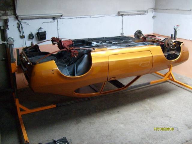

Nareszcie coś, na co czekałem. Oto dokonał sie pierwszy etap tytułowej metamorfozy. Od blacharza dostałem maila zaczynającego się od słów "usiądź wygodnie". No to zasiadłem, wedle sugestii, i zacząłem sobie oglądać. I powiem Wam, że jestem zadowolony.
Przedstawiam Państwu RUDZIELCA !!!

Szubko ci idzie. Ja swojegozaczalemrobi w maju 2008 i do tej proy dziergam. A to tylko maluch...
Jak zabezpieczałeś przed rudzielcem?
> Szubko ci idzie. Ja swojego zaczalem robić w maju 2008 i do tej proy dziergam. A to tylko maluch...
No daj spokój. Miał być zabrany w listopadzie ("no, może się uda w październiku") i oddany na wiosnę. A na wiosnę dopiero prace ruszyły.
Akurat terminowością tego projektu jestem bardzo rozczarowany. Gdybym w pracy tak wykonywał swoją robotę, to szukałbym sobie nowej już od dawna.
Poza tym Twój maluch ma dużo większe przeróbki w komorze silnika. No i robisz to wszystko sam, a ja jednak oddałem do warsztatu, który żyje z tego, że naprawia samochody.
Ale na szczęście idzie ku końcowi.

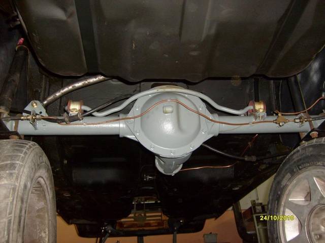

Dzisiaj tylko kilka zdjęć, tym razem pokazujących pewne drobne usprawnienia, jakie zostały poczynione w Rudzielcu. Po pierwsze, trzeba było poprawić zawieszenie z przodu. Niestety, pan henry Ford zupełnie się tu nie popisał i przednie wahacze przymocował wyłącznie do przedniego drążka stabilizatora. Efektem tego jest dość chybotliwe zachowanie kół przednich podczas silnego hamowania oraz w zakrętach. Rozwiązanie takie samo, jak w przypadku Escorta MkI. Sposobem na poprawienie fabryki sa tzw. compression struts, czyli drążki "podpierające" wahacze poprzeczne, na stałe przymocowane do nadwozia.
W planach:
- amortyzatory Gaz Shocks o regulowanej twardości (od "przyjemnie sztywno" do...... "betonowo")
- rozpórka przednich kielichów
Mocowania przednich McPersonów zostały już wzmocnione na etapie blacharki, co pokazywałem na poprzednich zdjęciach.
Drugi problem to tylne zawieszenie. Wiele tu nie można zdziałać, ponieważ konstrukcja mocno ogranicza - sztywny most napędowy zawieszony na resorach wzdłużnych to dość nieruchawa konstrukcja. Niestety, szybko pokonywane zakręty obnażają jej wady: tylne koła odrywają się przeskakując w bok po asfalcie, głównie za sprawą ruchów poprzecznych mostu. Sposobow na to jest kilka; ja wybrałem rozwiązanie genialne w swej prostocie a dość skuteczne - drążek Panharda.
Można było pójść w bardziej skomplikowane rozwiązania, ale to już krok w kierunku wyścigówki. A mój Rudzielec ma być ciągle cywilny.
Trzecia modyfikacja to krok w kierunku lepszej widoczności. Rudzielec dostał nowe oczka. Tak tak, dawca była bawarka. smile.gif

CO to za białę ślady..? na tej fotce:
A tak poza tym mam tylko nadzieję że nie założysz tego obleśnego pseudo spojleru na tyle wink.gif
Prawdę mówiąc nie wiem, ale chyba zabezpieczenie spoin.

Ja tez podziwiam robotę blacharza.
