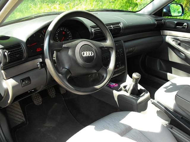

> Wnętrze zużywa się dosć szybko.
To zależy od traktowania i od poprzedniego właściciela - poniżej zdjęcie wnętrza ad 2000 po 200 kkm (albo i 300, kto wie...)
Żadnych złuszczeń nie zaobserwowano (no OK prócz końcówki dźwigni ręcznego) wink.gif
