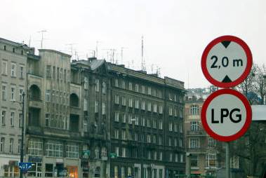

Też już takie ograniczenia widziałem zjeżdżając do podziemnego parkingu. Ale tego nie da się egzekwować.
> chyba nie istnieje
W wielu krajach stosuje sięznak B-13 z tabliczką dodatkową - LPG. I jest zgodnie z przepisami.

Bo tam się stosuje znak B-13 z tabliczką dodatkową "Dotyczy pojazdów z instlacją LPG".
