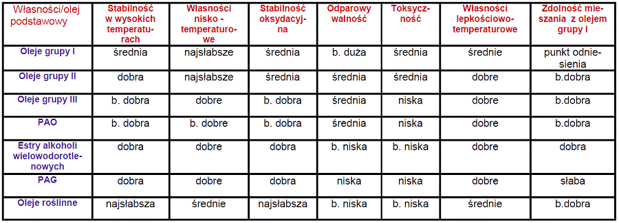

Nie ma to jak ślepa wiara, że parametry grupy IV i V są zawsze lepsze, a producenci tacy jak MOBIL czy Castrol wyłącznie sposkują.
Źródło.
Na podstawie powyższej tabelki widać wyraźnie, że oleje grupy III mają lepsze parametry niż grupy IV i V opartej na bazie estrów alkoholowych. Mało tego, estry alkoholowe niszczą uszczelki. Jedyna ich zaletą wyższe temperatury osiągalnie przy zadanej lepkości, ale jednocześnie szybciej się degradują. Ale 'specjaliści' olejowi będą twierdzić, że fully synthetic jest ZAWSZE lepszy niż grupa III.

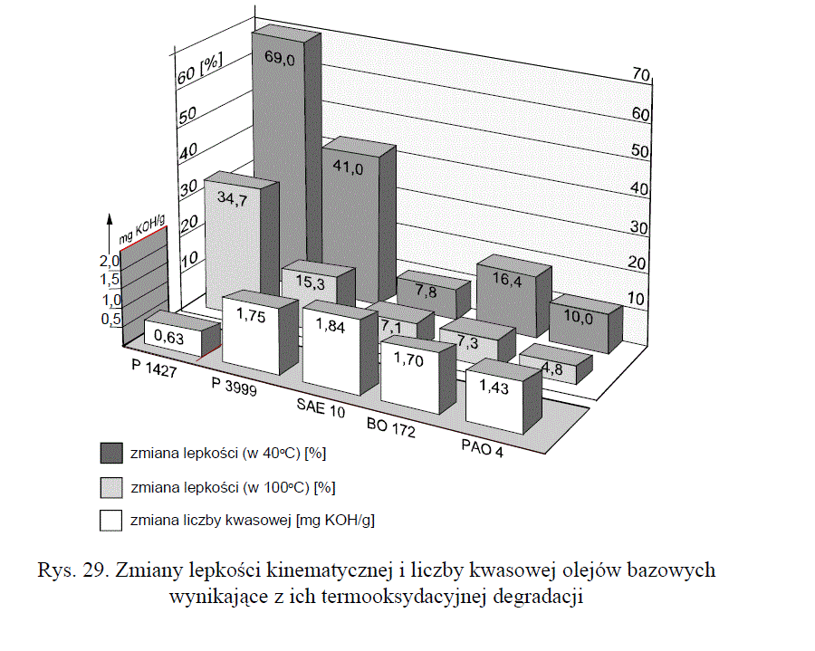

Jedne bazy syntetyczne są przeznaczone do sportu, inne do 'long life', a Ty to wrzucasz do jednego wora. Czyżbyś handlował olejami?? zlosnik.gifcrazy.gif.
Tu masz przykład zmian lepkości dla bazy poliestrowej i mineralnej oraz PAO:
SAE10 to zwykły mineral
BO też również mineral
P xxxx baza poliestrowa
PAO baza PAO
> Wszystko zależy od bazy syntetycznej. Są bazy przeznaczone do sportu, o niskiej trwałości, ale
> wora. Czyżbyś handlował olejami?? .
> PAO baza PAO
Masz całkowitą rację, należy bardzo dokładnie komponować olej w stosunku do zastosowania. Właściwości poszczególnych olejów bazowych grupy IV i V różnią się diametralnie w stosunku do siebie i na dodatek ten podział jest dużo bardziej szczegółowy. Tutaj się zgadzamy. Jednak zawsze olej skomponowany z prawdziwych baz syntetycznych będzie lepiej smarował i chronił sinik, od oleju HC. Tak jak pisałem już wielokrotnie - jako konsument chcę wiedzieć co jest w bańce i dokonać świadomego wyboru.
