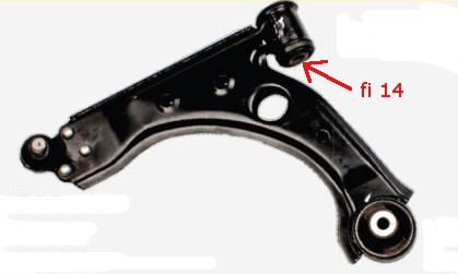

> sworzeń. Mowa tu chyba o tym że z blaszaki z NB są takie same jak w nowszych Stilo z tuleją
> fi 14.
To chyba oczywiste, że nie chodzi o wymianę sprawnego sworznia w nowym wahaczu. Oczywiście chodzi o możliwość wymiany w przyszłości, jak padnie.
Pozdrawiam BAS
Tylko ja rozumuję pytanie crissa, że kupi z NB i będzie musiał wymienić sworzeń, oraz czy to jest bardziej opłacalne jak kupić pasujący inny wahacz.
No nie, wahacz od NB pasuje bez przeróbek do Stilo po 2005 albo 2006roku, dopiero jak się zużyje to się go regeneruje.

> Czyli tuleje maja taka same srednice zewnetrzna ? I pasuja tuleje 12mm i 14mm ?
Tak - różnią się tylko otworem pod śrubę (fi12 i fi14).
> Jezdzi sie tak samo jak na ori wahaczu ?
Szczerze nie zauważyłem różnicy w prowadzeniu/komforcie wink.gif
W moim MW , który jest z połowy 2005r okazało się że też już zastosowano wahacz z tuleją 14mm .
Czyli jak widać nie ma z tym do końca reguły i warto sobie obejrzeć przed wymianą co tak naprawdę mamy wink.gif
