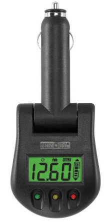

Oczywiście, dlatego mam i polecam Equus Innova 3721 - działa niezawodnie już ponad 2 lata. Rzut oka i już wiesz, czy i jakie napięcie daje altek, wykrywa ładowanie bądź jego brak i pokazuje stan naładowania bateryjki. Uchylna głowica, do standardowego gniazda zapalniczki.
