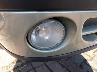

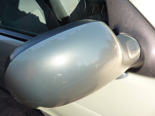

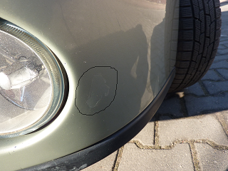

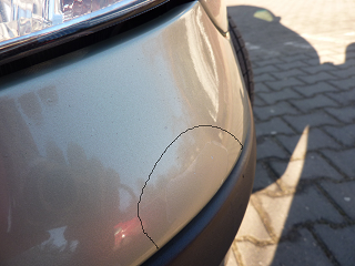

Witam. od jakiegos czasu myje na takich myjniach auto .I zauwazyłem że schodzi mi bezbarwny.Lusterka ,zderzak ,maska przy odprysku. mozliwe ,że myjnie i ten proszek tak daje,że tam gdzie lakier słabszy schodzi?

akurat lustera były bez skazy .na zderzaku schodzi w róznych miejscach..

Takie odchodzenie bezbarwnego świadczy o złym lakierowaniu. Lakier bezbarwny kładzie się na bazę zanim ta wyschnie, jeśli położymy bezbarwny powiedzmy po dwóch godzinach od pryskania bazy, to mamy pewne, że ten klar odejdzie, a wysokociśnieniowa myjka mu tylko pomoże. Auto mogło być źle pomalowane (nawet w fabryce).
Jeśli teraz położysz klar na te elementy, to szybko od nich odejdzie.

Ja obstawiam że lusterko było źle pomalowane i lakier złazi od rantu, natomiast na drugim foto widać uszkodzenie chyba od kamienia i to też wystarczy żeby karcher "zerwał" lakier

Z przodu, który jest narażony na uderzenia kamieni i uszkodzenia lakieru, to się nie dziwię, że zaczęło w tych miejscach odłazić. Z tylnego zderzaka też Ci złazi bezbarwny?
Lusterko też od krawędzi.
