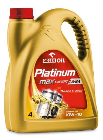

Ciekawe jest, że najpowszechniejszy ELF STI 10W40 nie posiada norm Renault. Posiada je za to ST 10W40 - ale tego nigdzie dostać nie można. Druga rzecz, która mnie zastanawia, to cena - 4 litry tego Elfa w hurtowni kupuję po 53 zł - czy to aby już nie za tanio? Ktoś może wie, gdzie w PL jest on rozlewany niewiem.gif
Ostatnio natknąłem się na taki produkt
Piszą ciekawie, w hurcie 67 zł/ 4 litry - może warto spróbować? Tu więcej
