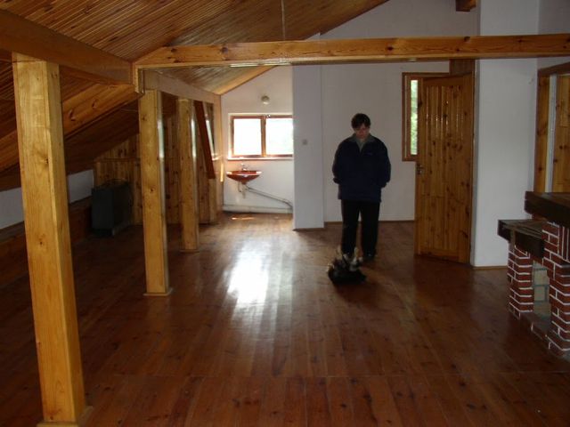

Zastanawialiśmy się z  :serce: nad kominkiem na poddasze do ogrzewania zimą z uwagi na teściową :phi:
Powierzchnia jakieś 80-100m2 po podłodze (zależy, czy liczyć z przyległym pomieszczeniem), ale wysokość mam od 1m przy ścianie do jakichś 4m w najwyższym punkcie.
Dach jest niby ocieplony (20 lat temu), ale z tego ocieplenia wiele już nie zostało (w zimę jest zimno, w lato gorąco). Ogrzewanie tego kaloryferem pochłania masakryczne ilości węgla.
14-16 kW w zupelnosci wystarczy na taka powierzchnie, nawet mnieszy, ale wtedy czesciej trzeba dokladac. Ale koniecznie z rozprowadzeniem goracego powietrza. Bez tego przy kominku bedzie upal, a dalej zimno. Ja wlasnie poddasze ogrzewam kominkiem z dolu, z salonu. Zaluje ze do pomieszczen na dole nie dprowadzilem goracego powietrza z kominka.
DGP jakoś tu nie widzę, ale ja się nie znam :phi:
Widoczny kominek jest mniej więcej w połowie odległości pomiędzy ścianami.
EDIT: chodzi o to, żeby w miejscu istniejącego kominka (będącego w zasadzie otwartym paleniskiem, gdzie całe ciepło idzie w komin) postawić kominek z wkładem + ewentualnie nawiew; chociaż teraz zacząłem się zastanawiać nad DGP do pomieszczenia obok  :hmm:  Tyle, że będzie to wymagało dwóch dziur w ścianie i prowadzenia kanału powietrznego do czego się muszę przekonać :]

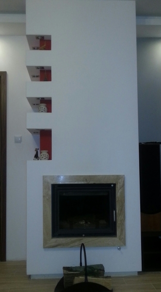

Przypadków tysiące, więc powiem Ci co ja mam zrobione u siebie.
Kominek miał przede wszystkim pełnić rolę-odstresowywacza, by w zimie co jakiś czas pogapić się w ogień i w chłodniejsze letnie/wczesno jesienne dni żeby "zmienić" powietrze w domu.
Zakupiony został zwykły, prosty-Maja 12kw za namową fachowca co robi tylko kominki. Dał mi radę, że akurat ten bo założył ich dziesiąt, nic się nie dzieje, wcześniej mi się podobał inny, ale zwrócił mi uwagę na trapezowe palenisko=nie wrzucić dłuższej szczapy na tył paleniska.
Zasilanie powietrzem oczywiście z zewnątrz, dodatkowo na górę puszczona rura spiro od ciepłego i zrobiony trójnik, przez co mam w 3 pomieszczeniach kratki wylotu ciepłego powietrza a na dole w salonie i w pokoju do niego przylegającym, czyli w 5 miejscach rozprowadzenie ciepłego, prostym tanim sposobem. Sprawdza się to bdb.
Zabudowa kominka robiona z płyt KG tylko takich grubych (podobno są specjalnie do kominków), ramka z marmuru zrobiona na zamówienie u kamieniarza. Wszystko wyszło niezbyt drogo, a interesowała nas prosta, klasyczna zabudowa. Tak to wyszło, na dole nie mam jeszcze listwy, bo czekam na dostawę narożników:
