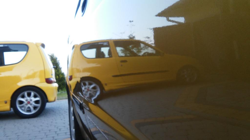

Ja myję tak:
myjka ciśnieniowa Karcher K5 compact, pianownica PA, 2 wiadra (jedno na ciepłą wodę z szamponem drugie do płukania rękawicy/gąbki z fibry), pędzelek z delikatnym włosiem do zakamarków felg bbs, rękawica z owczej wełny lub gąbka z mikrofibry, do suszenia delikatne ręczniki mikrofibrowe do wycierania typu FLUFFY.
1. Na felgi stosuję preparat do mycia felg krwawiący Roton, pędzelkiem myję zakamarki, jeśli na masce, zderzaku są owady używam odpowiedniego środka.
2. Na zabłocony lub mocno brudny lakier do wstępnego mycia stosuję aktywną pianę (nanoszoną od dołu do góry), piana leży 3-5 min następnie spłukuję nadkola, felgi oraz całą karoserię.
3. Mycie właściwe na 2 wiadra rękawicą od dachu w dół, (jeśli jest gorąco po umyciu średnio 2 elementów od razu spłukuję).
4. Po dokładnym spłukaniu wycieram do sucha karoserię oraz wnęki drzwi miękkim ręcznikiem fluffy plus myje szyby odp. środkiem, na lakier stosuję quicek detalier (wosk w sprayu), dresing na opony oraz elementy plastikowe.
Glinkę stosuję zawsze przed i po zimie przed nałożeniem wosku ochronnego.
Po dokładnym umyciu i wysuszeniu lakieru, przed glinkowaniem w pojemniku do mycia szyb z atomizerem mieszam szampon z ciepłą wodą w celu poślizgu glinki, następnie glinkuję cały samochód, po operacji ponowne mycie na dwa wiadra, delikatna korekta lakieru maszynowo lub ręczna delikatną pastą, ewentualnie coś maskującego drobne rysy i niedoskonałości (bez wcześniejszego mocnego cięcia lakieru), na koniec wosk - na zimę w celu ochrony Coli lub FK na lato masełko podbijające look np. chemical guys wet wax.
Sam proces powyższego mycia wraz z suszeniem zajmuje 30min. glinkowanie 30.min. zabawa z lakierem kilka godzin lub sam wosk 1-2 godz.
Najlepiej umyć, wyglinkować i kolejnego dnia zabawa z woskami itp.;]
