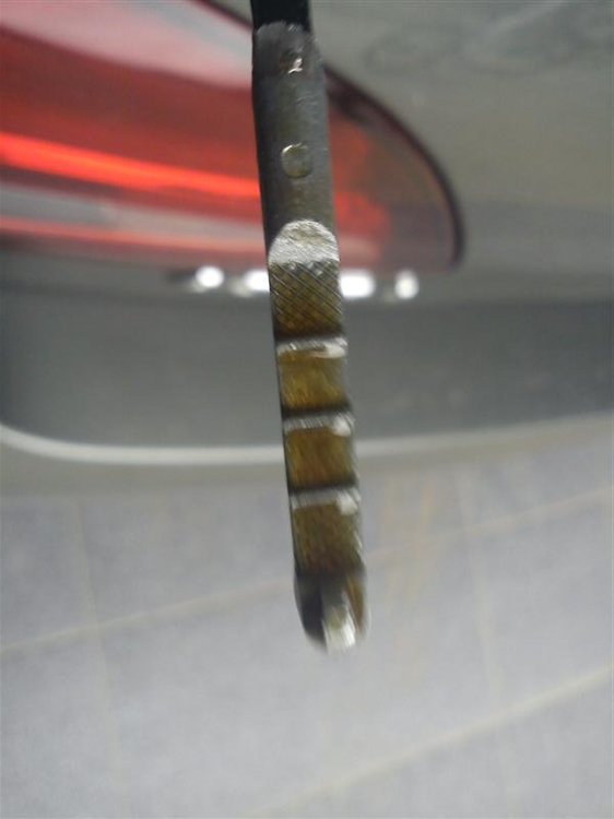

co sądzić o tym oleju?
dexos 2. 5W30. Zostal wymieniony czy nie (czyli 1 litr świeżego w ramach wymiany dolewamy)? (Co kraj, to obyczaj.) Zdjęcie cyknięte po około 200-300 km od wymiany. Dla mnie zdecydowanie za ciemny jak na tego typu przebieg. Silnik ma 15kkkm.

Wygląda na świeży, ja bym się nie czepiał, bo nie ma do czego.

A jak wygladal przed wymiana?
IMHO trzeba bylo sprawdzac zaraz po wymianie a nie teraz po 200-300km.
Ja bym sie nie przejmowal I jezdzil :ok:

Jak benzyna to wg mnie dolany, jak ja wymienię na świeży olej to cięzko go odczytać na bagnecie do 1-2kkm później robi się czarny, jak to diesel to jest ok.

Wystarczy ze wysysali olej I zostalo troche starego i juz bedzie sporo ciemniejszy po wymiane...

wg mnie - wymieniony, może trochę niedokładnie spuszczony
po dolaniu 1l oleju do 4l starego nie widać zmiany koloru (jest czarny taki jaki był)
niestety mechanicy wymieniają olej "na czas" i nie pieszczą się z długim zlewaniem, tak jak domowi wymieniacze

Silnik benzynowy?
Powinien być jaśniejszy po wymianie. Ale najlepiej wziąć kroplę na paznokieć. Na ciemnym metalu bagnetu może wydawać się ciemny.
W ogóle to widzimy tylko zdjęcie,
Zdjęcie widzimy na konkretnym monitorze z jakimiś ustawieniami i jest robione konkretnym aparatem z konkretną optyką, matrycą, oprogramowaniem i utawieniami.
Ze zdjęcia nie wywróżymy absolutnie nic.
Poza tym, że olej jest przejrzysty (nie czarny jak smoła) ale jaki ma kolor (słomkowy, bursztynowy itp ;) ) to już by trzeba było zobaczyć na żywo przed formułowaniem jakiejkolwiek diagnozy.
A najlepiej 2 próbki na tym samym (najlepiej białym) podłożu - kropla z silnika VS kropla świeżego z butelki.
Poza tym przy wymianie zostaje zawsze trochę starego.
Pytania:
Jak wyglądał olej na bagnecie przed wymianą?
Jak przebiegała wymiana?
Ile czekano czasu na skapanie resztek? A może wymiana "od góry"?
Czy wymieniano filtr (w którym jest zawsze te kilkaset ml oleju)?

Dobrze prawisz i bardziej, niż koloru oleju, obawiałbym się starego filtra, bo olej nie wygląda źle. Dodatkowo są bolidy (nie wiem, jak w tym konkretnym przypadku), że aby zlać więcej starego oleju, dobrze jest wjechać przodem na cokolwiek, byle wyżej, niż tył. Niestety nie wiemy nic o w/w aspektach, jest tylko fota i rozterki autora... wymienili, nie wymienili, wymienili, nie wymienili, a jeśli wymienili, to co: sam olej, sam filtr, czy jednak obie rzeczy? :panic:  :phi: przecież to tylko silnik...

Podzielam ww. zdanie, wymieniony/odessany na szybko/i z 20% starego zostało.

Za ciemny na nowy za jasny na stary. Filtr mial być też wymieniony. Silnik turbo z LPG. Pamięc optyczna podpowiada, że pierwszy olej miał wyraźnie jasniejszy kolor, przez dłuższy czas.
Olej ten sam, co poprzednio?
Miejsce i technologia wymiany też ta sama?
Filtr puszkowy, czy wkład?

Zalewałem specola 5w40 w silniku z przebiegiem 90kkm to przez pierwsze 3tys km było ciężko odczytać poziom oleju bo olej był przezroczysty a fiatowski bagnet z 1.4 16v nie ułatwiał sprawy. W sobotę wymieniłem sobie w vagu i na razie po 200km wygląda lepiej:ok:
Wystarczy, że został w silniku stary olej i zmieszał się z nowym
Bo pierwszy olej byl wlany do "suchego" silnika, gdzie nie bylo resztek starego oleju..
