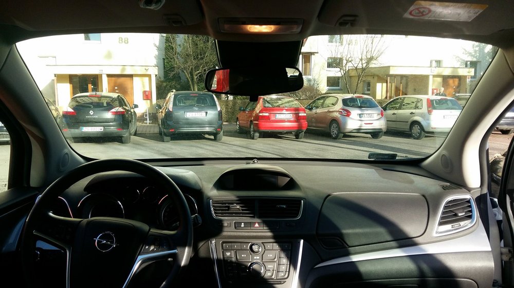

muszę się nad tym chwilę zastanowić, bo nie bardzo wiem gdzie to przymocować. Środek wygląda tak:
30227148_817096281818503_6379023485447962624_o.jpg.ee9098c455cb303828b40ddfc8320274.jpg29792778_817096295151835_946283197702864896_o.jpg.160c06de6959b7f2fb312ae46fcd200c.jpg
29792713_817096241818507_2626158397384294400_o.jpg.b4d0a19dc847ac99ce480193ca0f100e.jpg
ale ten wyświetlacz w lusterku nie powoduje gorszej widoczności w trakcie jazdy ?
Z tym maym wyswietlaczem to tu nic nie zdzialasz. Kup dobre czujniki polakierowac w kolorze nadwozia i zapomniec o kamerze.

Ale w Oplu z watku jest inny ekran kamere z Chin mozna uzywac w cieply i pogodny dzien. Troche deszczu popada i bedzie ciemno to mozna ja sobie rownie dobrze wsadzic wiadomo gdzie. Czujniki parkowania w zupelnosci wystarcza.
Ja mam w swoim kamere z Chin - wprawdzie kupiona na allegro ale to czasy jeszcze sprzed popularyzacji aliexpress. Kosztowala 100 zł ladnych kilka lat temu. Dziala i w dzien i w nocy. Jak cofasz to masz tez wlaczone swiatla cofania wiec jest zrodlo swiatla, ktore zapewnia widocznosc. Syfi sie to fakt, ale mam ja w miejscu OEM, wiec ta za ok 2,5tys PLN (tak, tyle Honda liczy za kamerke z adapterem montazowym i kabelkami) by sie syfila.
Mam tez czujniki  fabryczne i kamera jest ich doskonalym uzupelnieniem :) no ale mialem OEM navi wiec nie musialem kombinowac z miejscem na wyswietlacz.
