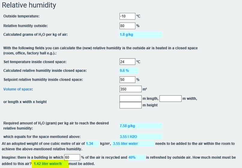

Jaką masz wilgotność względną podczas mrozów w domu?
w granicach 40-45%
sporo wietrzę
na piętrze wilgotność powyżej 50%

Coś tu jest nie tak, sporo wietrzysz podczas mrozów i masz tak wysoką wilgotność względem wysokiej temp wew :bzik:

Ile nawilżaczy powietrza działa non-stop?
