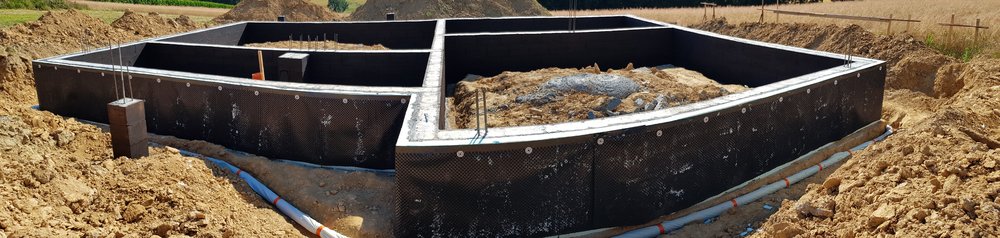

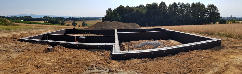

Dobra lecimy dalej:
Wczoraj nastąpiła izolacja fundamentów i ułożenie drenażu
Dzisiaj już pierwsze obsypanie + bednarka do odgromówki
7 godzin temu, Vadero napisał:
potrzeba drenaż w takim piachu?
gdzie Ty widzisz piach :O ja bym bardzo chciał mieć piach, niestety to 100% gliny, struktura gleby jest mniej więcej taka, że ok 30-40 cm to gleba, pod tym glina.
na telefonie na piaskownicę wyglądało :ok:;)
teraz jak wydasz kasę będziesz widział efekty. Do tej pory ładowałeś hajs w ziemie. :phi:
