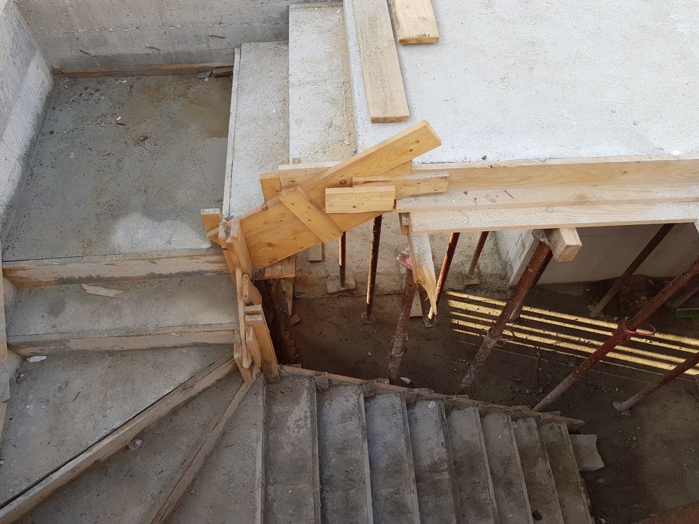

15 godzin temu, 4thelement napisał:
253zl/m3 B25 z pompą
Netto, czy brutto?
Godzinę temu, blue_ napisał:
Netto, czy brutto?
brutto oczywiście
23 godziny temu, 4thelement napisał:
Ale ile stali poszło to nawet nie pytajcie bo to jakaś paranoja jest
 Ile ?
Jeszcze tak "zatartego" betonu nie widziałem ..
spokojnie to strop jest i nie musi być gładko
przy 3 ludziach uwierz że było co robić
Kiedyś fachura mi mówił, że cegły też nie muszą by równo bo i tak przykryje to elewacja ;l
Wierze, że było co robić bo u mnie przy laniu stropu było 5 ludzi do rozprowadzania i zagęszczania i ledwo wyrabiali, a poszło prawie 30m3 betonu, lali jakieś 1,5 godziny.
Godzinę temu, 4thelement napisał:
brutto oczywiście
To w miarę dobra cena. U mnie jest 240 brutto z pompą b-30, ale musi być min. 8m3
3 godziny temu, Chalek napisał:
@4thelement ale tak serio to czym wyscie to zacierali? Kawalkiem deski? I to takim 50cm?
był przyrząd zwany samolotem zrobiony z kawałka płyty
dla tych którzy twierdzą że zrobili by lepiej to podsumuję to tak
majster lat 67 i nas dwóch przed 40
czas operacyjny 1h20'
różnica jest taka że część z was miała ekipy do tego a ci którzy własnymi rękami zapierniczali na budowie sa w stanie zrozumieć
rozumiem bo sam też tak robię...krytykować jest łatwiej jak zrobić
3 godziny temu, sherif napisał:
 Ile ?
jakieś 2200kg
dolne zbrojenia, górne, przewiązki, spinki, belki etc etc...przesada
25 minut temu, 4thelement napisał:
jakieś 2200kg
To jaka powierzchnia? Bo u mnie 140m i poszlo... 6 ton. Jesli dobrze pamiętam....
2 godziny temu, 4thelement napisał:
jakieś 2200kg
czyli norma, u mnie w sumie poszło ponad 5ton, z czego 2/3 to była płyta. Zbrojenie części było trójwarstwowe a sam się jeszcze wahałem czy nie dodać wieszaków balkonowych.
Jak ktoś robi na wyścigi ...
Poza tym na przyszłość lepiej i łatwiej wypożyczyć listwę wibracyjną do taki celów (bo majster pewnie nie miał)
mamy listwe ale nie było sensu jej ciągnąć na górę
gdyby było nas 4 to względnie spokój

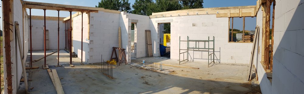

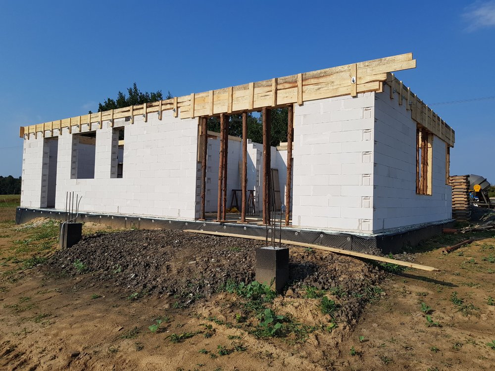

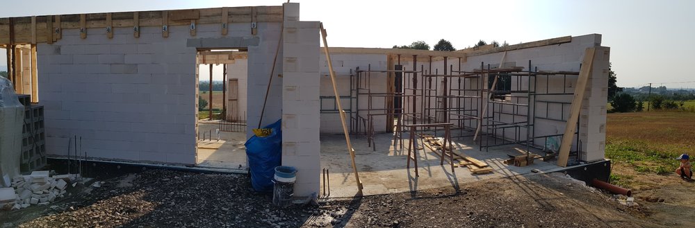

Dnia 6.08.2018 o 21:39, Wojtas_BB napisał:
nadrabiam zaległości: stan na koniec tygodnia
najprzyjemniejszy etap ładując kasę widzisz efekty.
Dokładnie, jak wszedłem między mury, to nie mogłem się napatrzeć na to :)
Potem przychodzi czas, że ładujesz i z zewnątrz nic nie widać ;l Już się nie mogę doczekać docieplenia i elewacji, bo jak narazie od SSZ poszło chyba z 250 k PLN a wygląda tak samo ;]

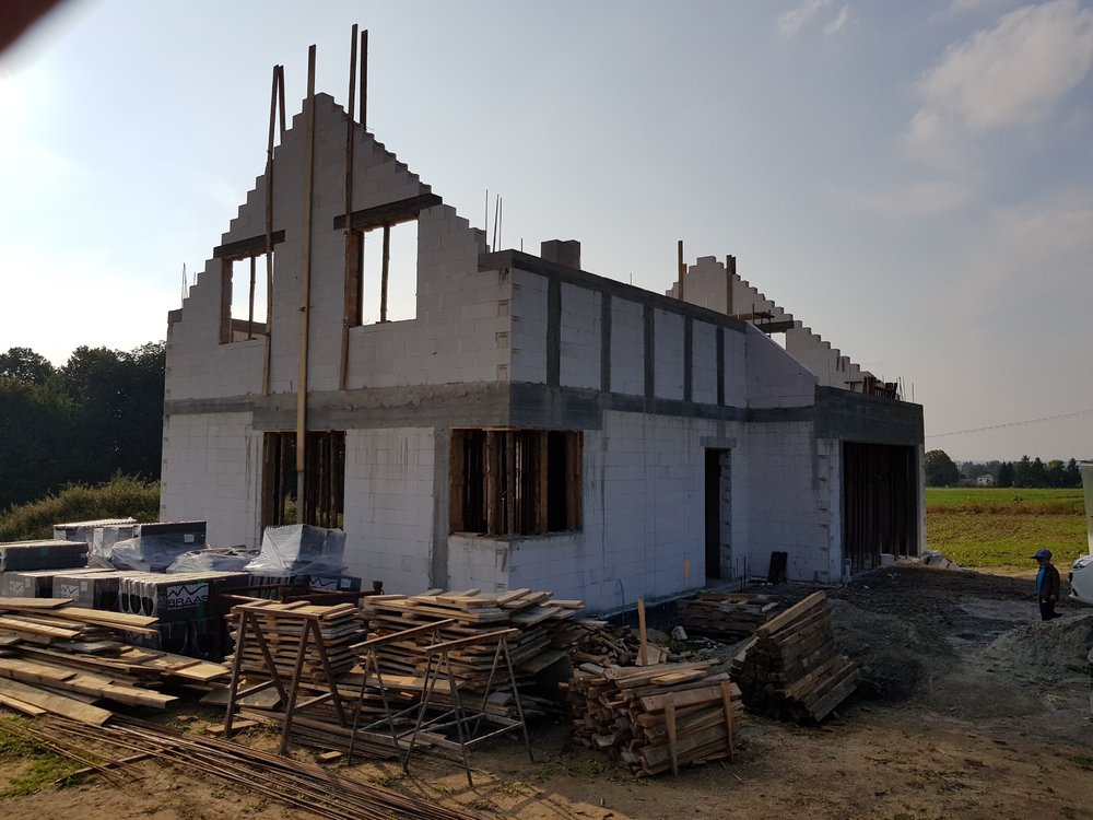

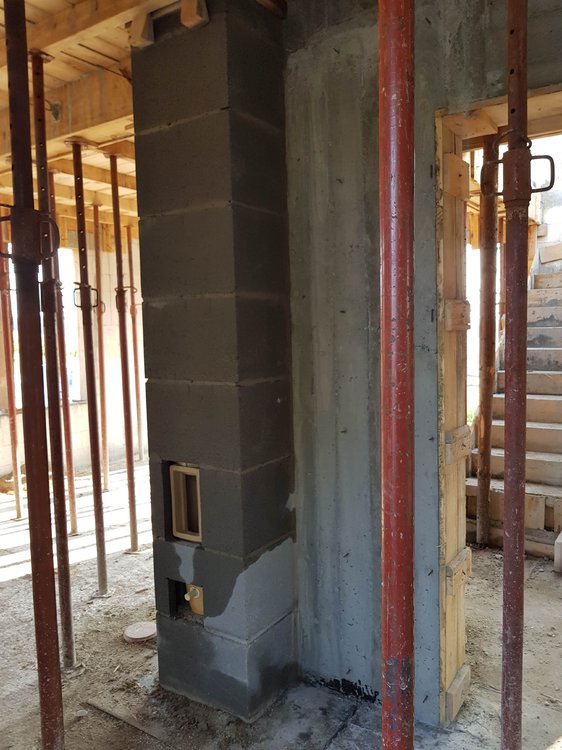

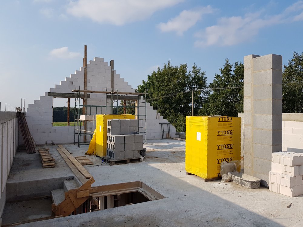

Stan na dzisiaj. Strop się powoli szałuje.af8d092c602c872f41be292a90550ba3.jpgd6ba8666764c86fdecc4dd725b2ee493.jpg3d938338147df4016967821001cac0a6.jpgb701f2e7c4c1e9e027bcd6a30fa6291b.jpge861687a424a2edb0b18bdbae48261d5.jpg
Wysłane z mojego SM-G950F przy użyciu Tapatalka

Nie wiem czy będziesz robił rekuperację, ale może by tak zostały otwory na anemostaty i rury dla instalatora?
Rozmawiałem o tym z wykonawcą i powiedział, że lepiej nie robić, bo nie zawsze wszystko w wymiarach wychodzi tam gdzie powinno. Poza tym przy dzisiejszym sprzęcie nie ma problemu z przewiertami.
Zostawi przepust na wentylację grawitacyjną garażu.
Oczywiście, że nie ma problemu z przewiertami. Firma od wentylacji sobie poradzi, ale oczywiście będzie chciała za to pieniądze. U mnie odliczono 320zł od kosztu instalacji, bo dziury w stropie były zostawione na etapie lania stropu. Był projekt wentylacji, więc wiadomo było gdzie zostawić. Majster włożył kawałki rur 160 i tyle wszystkiego.
Oczywiście, że warto zostawić, gdybym jeszcze raz budował to jedna z rzeczy do której bym porządnie przysiadł.
Można zawsze to fajnie przemyśleć, ja to zostawiłem instalatorowi i nie do końca jest tak jakbym chciał.
W dodatku barany uszkodziły mi posadzkę, bo robili przewierty po podłogówce, upaćkały ściany. Ile ja się :klnie: na nich :facepalm:. Całe szczęście że nie uszkodzili samej instalacji ogrzewania :phi:
u mnie w "starym" domu nawet nie narobili szkód, mieli swoje patenty...

Problemu nie ma oczywiście, tylko sprawdź ile takie przewierty kosztują. O ile anemostaty i tak zwykle montuje się w suficie podwieszanym to z rurami dystrybucyjnymi jest bardziej skomplikowana sprawa bo średnica to nawet 250mm x2, również dla płyty/zbrojenia lepiej jak rozgarniesz, wygniesz druty niż je poprzecinasz. Ja miałem projekt instalacji wentylacyjnej i dokładną mapę przewiertów (sam projekt kosztował mniej niż jeden przewiert 🙂)
Czytaj majstrowi się nie chciało giąć zbrojenia. Poza tym jak masz ścianę nad miejscem gdzie chciałbyś zrobić otwór, to nie ustawisz tam wiertnicy.
W 100% się zgadzam, tylko nie zawsze wizja klienta pokrywa się z możliwościami technicznymi.
Czemu często? Ja bym powiedział, że na parterze to częściej robimy dokładnie ma wymiar.
To sporo liczyli za przewiert 🙂 Ja zazwyczaj biorę 4 zł /cm stopu przy średnicy 132. Im większy otwór tym więcej.
Nie no, bez jaj - ja na przykład nie zamierzam robić nigdzie podwieszanych sufitów. W każdym pomieszczeniu mam dziurę w suficie w sumie. W salonie to nawet dwie. Zakryje się anemostatem.
Średnica 25 cm? Tych rur, które powietrze dostarczają do pokojów i wyciągają z kibla? U mnie takie to będą te wlotowe/wylotowe na elewacji. Rury, które idą do pomieszczeń to mają 7,5 cm średnicy zewn. Spokojnie w posadzce się zmieściły (7cm styropian + 5 wylewki).
U mnie majster nie bawił się w wyginanie zbrojenia, tylko po prostu wstawił kawałek rury pomiędzy druty i tyle. Na projekcie nie było określonej lokalizacji tych otworów co do centymetra.
Moja firma gdyby robiła przewierty to liczyła sobie 45zł za szt.

Jeżeli masz rury płaskie pod wylewką to tak. W spiro zazwyczaj się zabudowuje, przy mieszkalnym poddaszu. 25cm to mają rury dystrybucyjne z izolacją. U mnie są takie dwie co obsługują całą górę i część dołu. Przy potrójnym zbrojeniu stropu nad garażem u mnie nie było możliwości, żeby nie było kolizji.
45zł to mało zapłaciłeś, ja płaciłem kilkaset zł z dojazdem i wycięciem pięknych krążków (100mm).
Ale ja nic nie płaciłem bo przy zalewaniu stropu zostały rurki kanalizacyjne zatopione. Skoro bylo wiadomo gdzie maja byc to bez sensu bylo tego nie
robic. Nawet jedna za duzo została zrobiona i musialem zalać sam.
45zl to pozycja w cenniku firmy rekuperator.net.

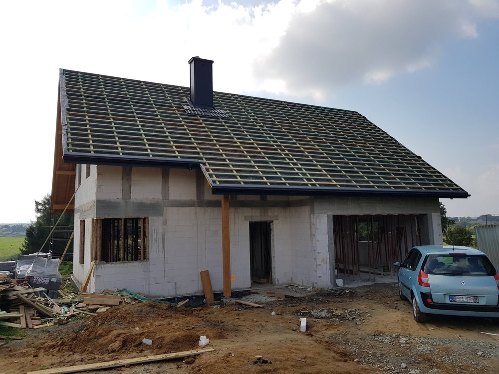

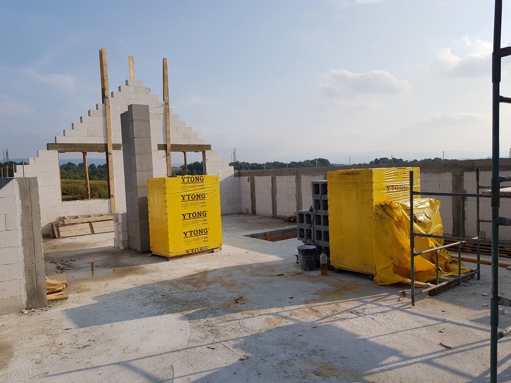

Tydzień temu w czwartek wylany strop, w piątek byłem tylko na chwilę, zdjęć nie robiłem bo miałem zrobić w sobotę.... A w sobotę choróbsko powaliło i dopiero pojechałem dzisiaj na budowę..... a tu ciągle rośnie.
W poniedziałek ma wejść cieśla, żeby zrobić przymiar pod dach i dla finalnego wykończenia ścian szczytowych dla budowlańców. Jak pójdzie dobrze, to wtorek/środa ekipa budowlana ma zakończyć pracę.
1016431351_127Pitro.jpg.4c1e6e9519b5dda7951e82f9e087cddd.jpg1029542799_128Pitro.jpg.ebfbcb30b16e99aa497e29ac9b4a381f.jpg1080680018_130Komin.jpg.c322fceac372a4f737f9791887e23cd0.jpg1480314645_131Komin.jpg.cf8c21de4deedb18ec396f1e93241153.jpg1914478236_133Schody.jpg.dfb3a0f6876652ab4e0b32afaa488e3e.jpg35686987_136Pitro.jpg.865f52bc49e5eb9e4fe9c135cd12c2bc.jpg471645145_138Pitro.jpg.088e0b86677e5aa0f51159e95a22e21e.jpg

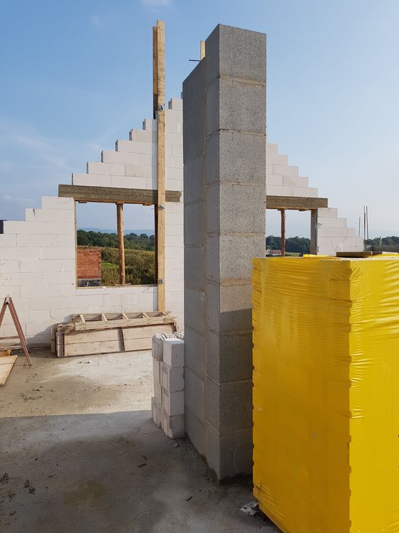

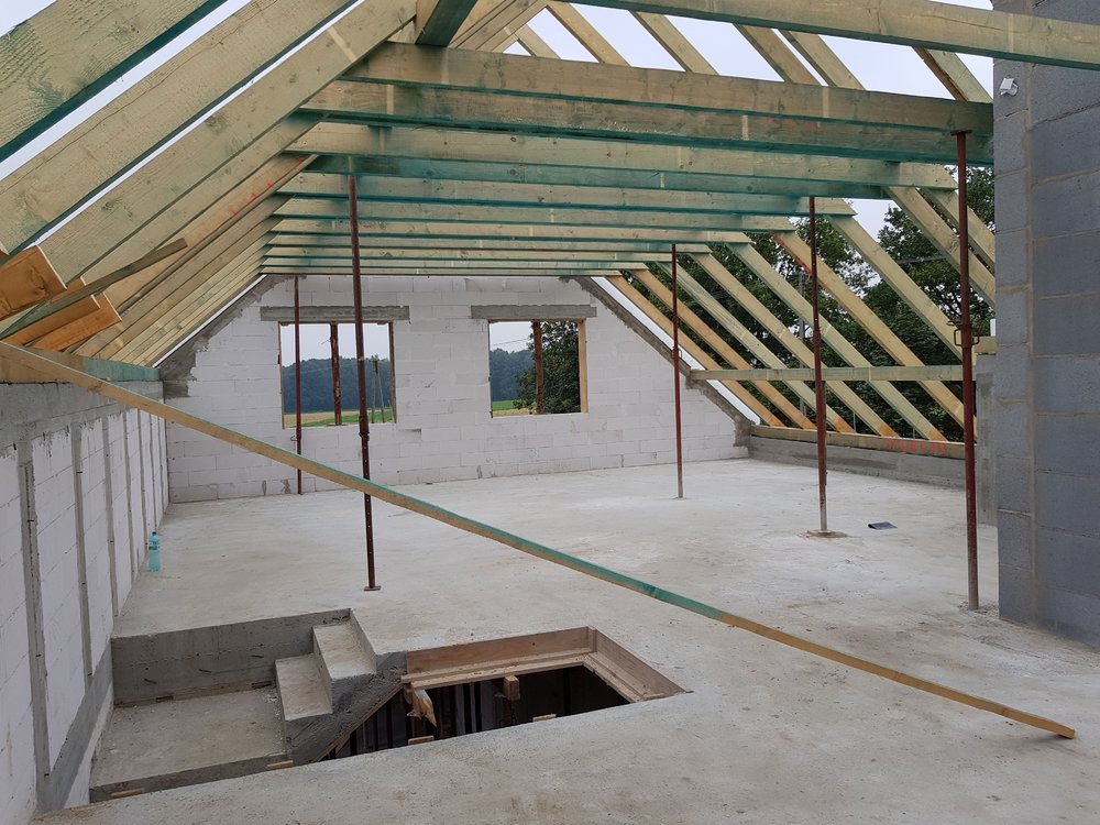

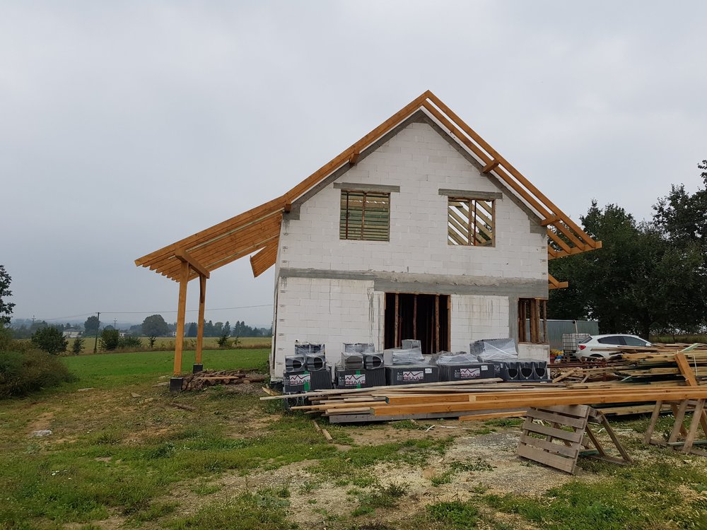

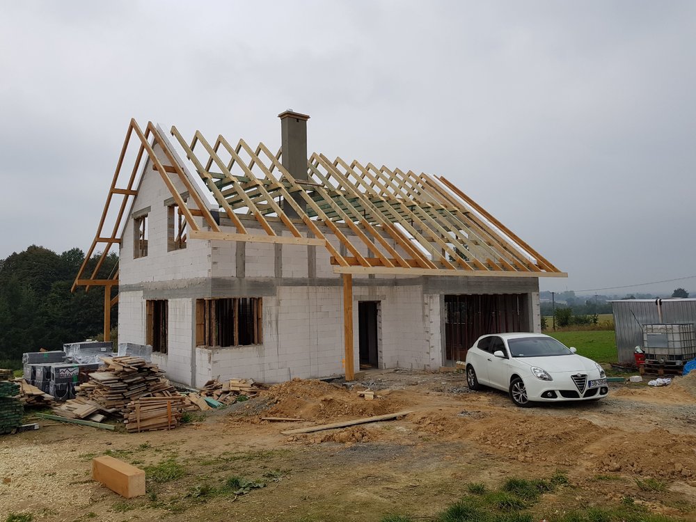

szybka wizyta (ok 5 min) na budowie, bo na więcej nie było czasu w ostatnich 4 dniach. Jutro będzie więcej zdjęć.
20180914_121047.jpg.13b3682e38c19e934403915b26462318.jpg20180914_121346.jpg.351ba60891b546010def510eb5222227.jpg

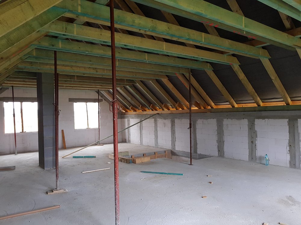

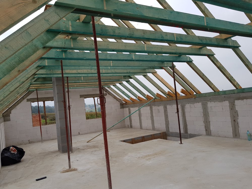

52 minuty temu, rwIcIk napisał:
Ostro pojechałeś ze ścianą kolankową. U mnie tylko 3 a u Ciebie aż 6 8]
7:) przy tylu chyba nie idzie wyjrzec przez okno dachowe bez drabiny:)
niby tak, ale tyle jest w projekcie
Ściana kolankową wg projektu ma 135 cm. Jak dojdzie z 10 cm wylewki i dojdzie ocieplenie dachu, to pewnie tyle wyjdzie.
Poza tym to ytong'a, on ma 20 cm wysokości.
To samo mogę o tobie powiedzieć, ja mam 1 ;).
Różne projekty, różne dachy, różne bryły więc i różne wysokości.
Ja w planie miałem 1 + wieniec + murłata.
Dałem 3. W konsekwencji trzeba było dać dłuższe jętki.

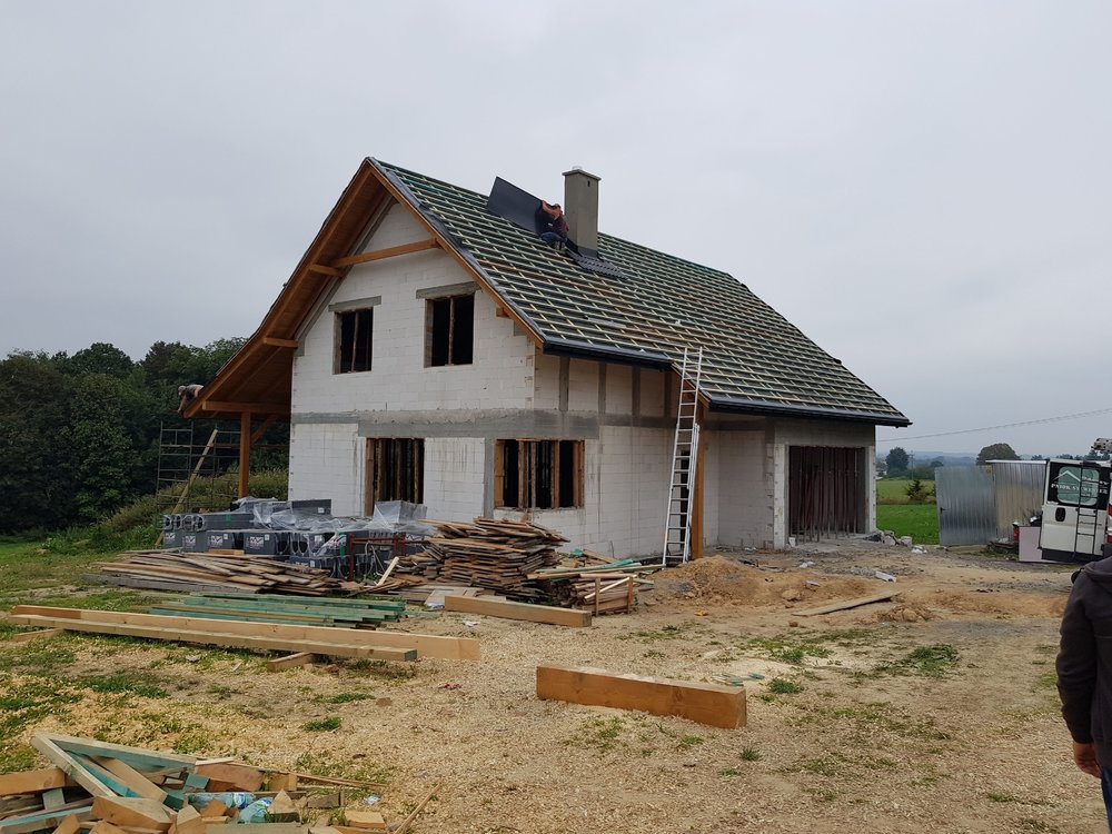

widzę że nie tylko moja ekipa była flejami u ciebie też bajzel na budowie :phi:
6 godzin temu, rwIcIk napisał:
Moi przed wyjazdem weekend sprzątali plac :ok:
ja dałem ciała:sciana:  i nie zrobiłem tego ale dzieje się tak jak wszystko jest na wariackich papierach robione i na ostatnią chwile
Widząc inne budowy, w zasadzie to mam wrażenie że mam super porządek [emoji3]
Największego bałaganu narobiła ekipa od dachu.
Jaka dachówke wybrałeś?
