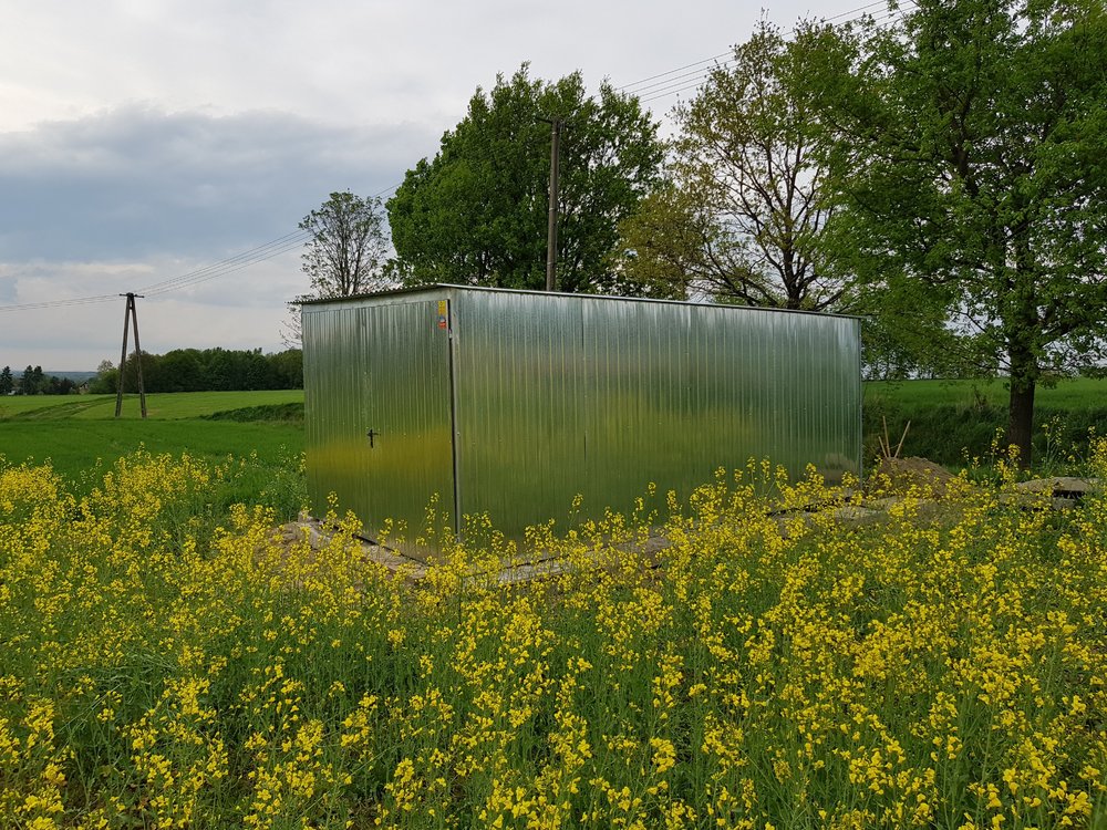

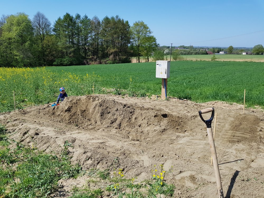

Żeby nie było, że wszytko będzie robiła firma, a ja będę stał, dyrygował i płacił (to ostatnie to na pewno będę robił :pad: ) to grunt po garaż robiłem własnoręcznie:
- w trakcie przygotowania terenu pod garaż (wraz z pomocnikiem)
- i efekt finalny (po dostawie i zmontowaniu garażu przez firmę
i coś dla oczu, czyli widoczek

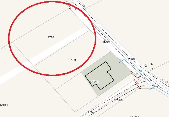

W tamtą stronę ponoć nie można będzie budować. Sam się przymierzam, że jak będzie sąsiad rolnik chciał sprzedać, to łyknę restę działki aż pod las.... tylko kto to wtedy będzie kosił :hmm:
Kup i niech rolnicy zbierają siano lub co tam posieją :)
wiesz że możesz mieć problem z kupnem tej działki?
chyba że masz wykształcenie rolnicze - to problemu nie będzie o ile działka jest powyżej 30arów
Nie będzie, bo "moja" część mieć będzie ok 13-15 arów, sąsiad też jest zainteresowany dokupieniem "swojej" części. Ale to na razie pieśń przyszłości.

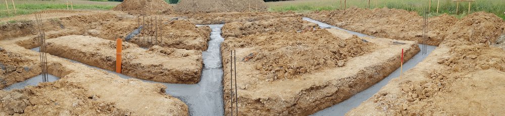

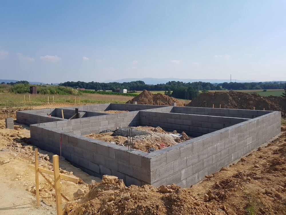

No i stało się, pierwsze koparkowanie - 08.06.2018
było jeszcze wczoraj
Tak jest obecnie
Minął tydzień od ostatniego wpisu, a tu się kapkę podziało. Tydzień temu w sobotę geodeta zrobił dokładne tyczenie domu. Kopanie i zalewanie fundamentów miało być we wtorek .... niestety lunęło deszczem i z planów zrobiła się lipa. Na szczęście, pozostałe dni, deszczu było niewiele i dzięki temu w piątek (w sensie wczoraj) na plac po raz kolejny wjechał koparka i po raz pierwszy ekipa, potem grucha + pompa i w ten oto sposób pojawiła się ława fundamentowa.
Jak się pogoda nie schrzani, to w poniedziałek robota leci dalej.

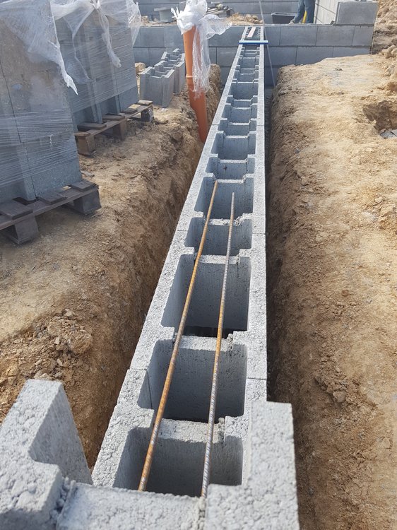

powiem tak, wydaje mi się, że bloczki, ale wykonawca zamawia na wtorek jeszcze beton do zalania czegoś i mówił do pani od betonu, żeby było dobrze, żeby ktoś był z doświadczeniem, bo tu trzeba trochę wiedzieć jak lać ;]
czyli prefabrykat
za płotem u szwagra tak samo robiliśmy

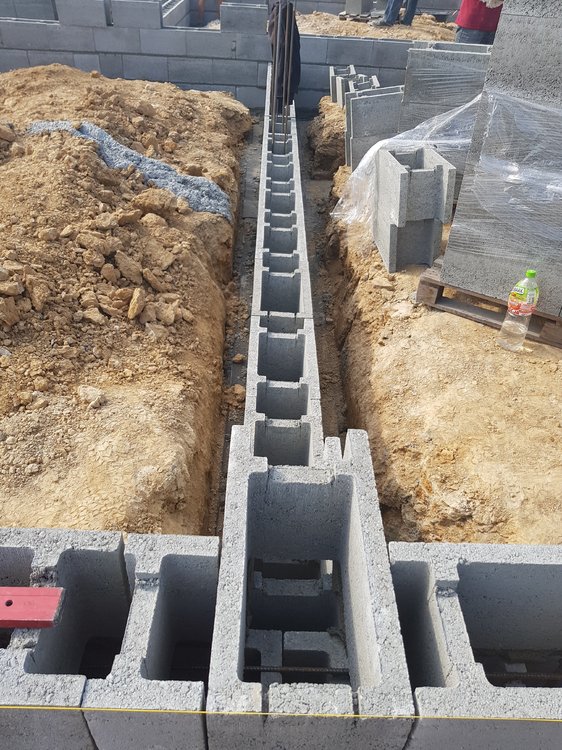

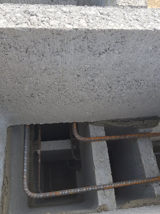

jak sobie przypomnę ile człowiek za mlodego się naszałował fundamentów ...A tutaj jeden dzień i poskladane, na drugi laliśmy betong
dopilnuj tylko żeby wyrzucili co drugi rząd dwa druty zbrojeniowe
kurcze nigdy tego nie stosowałem, masz jakieś fotki z układania tego? Z tego co słyszę to trzeba to dodatkowo zbroić, a czy szałować również? Układ się to na sucho czy na jakiejś zaprawie do cienkich spoin?
wszystko zależy jak równe masz ławy
przed układaniem rozwiń sobie na ławach paski folii grubszej budowlanej (są gotowe już na wymiar) zapobiegnie to uciekaniu mleczka cementowego.
jeśli nie są za specjalnie równe to pierwszą warstwę układa się na zaprawie, potem już jak klocki lego - pamiętając o wiązaniu na przemian.
Nie wiem jak będziesz miał wysoko fundament ale u szwagra wyszły 4 warstwy - dlatego na trzeciej warstwie zostały ułożone 2 druty zbrojeniowe
szałować nic nie trzeba ale to zależy jak wyjdzie ci na długość - myśmy musieli na każdej warstwie przyszałować otwór na pół prefabrykatu

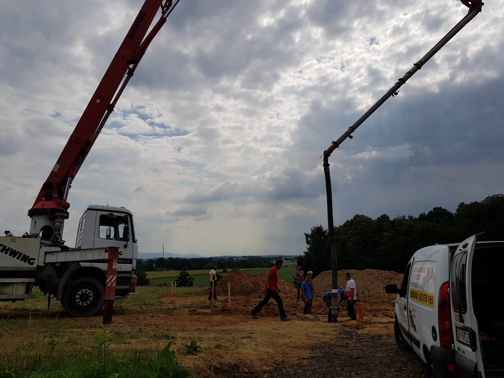

no i trzeba uważać przy zalewaniu, szczególnie na rogach - ale leje się po kawałku raz z jednej strony raz z drugiej narożnika aby beton ustabilizował tzw pustaki
na we dwójkę zajęło to 1 dzień, na drugi dzień laliśmy beton.
jak masz jakieś pytania to pytaj.
aha...nie zapomnij potem o izolacji dysperbitem od wewnątrz i zewnątrz fundamentów.
jedyne zdjęcie które mam to takie..Ale obawiam się że niewiele to wniesie do tematu

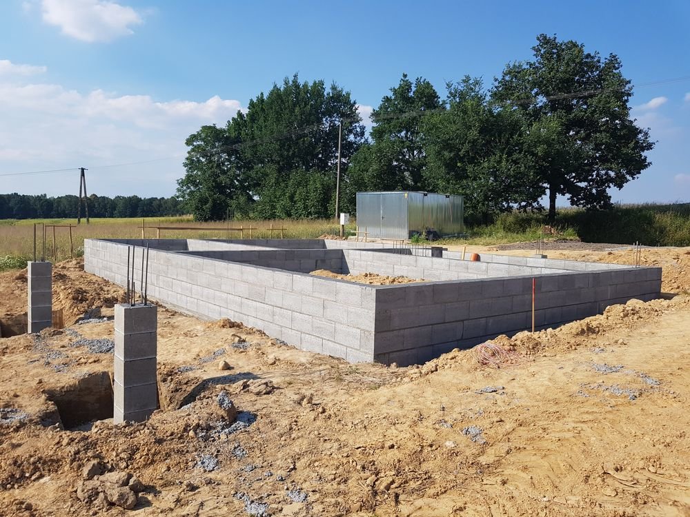

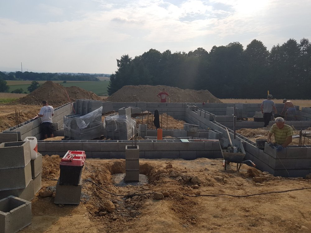

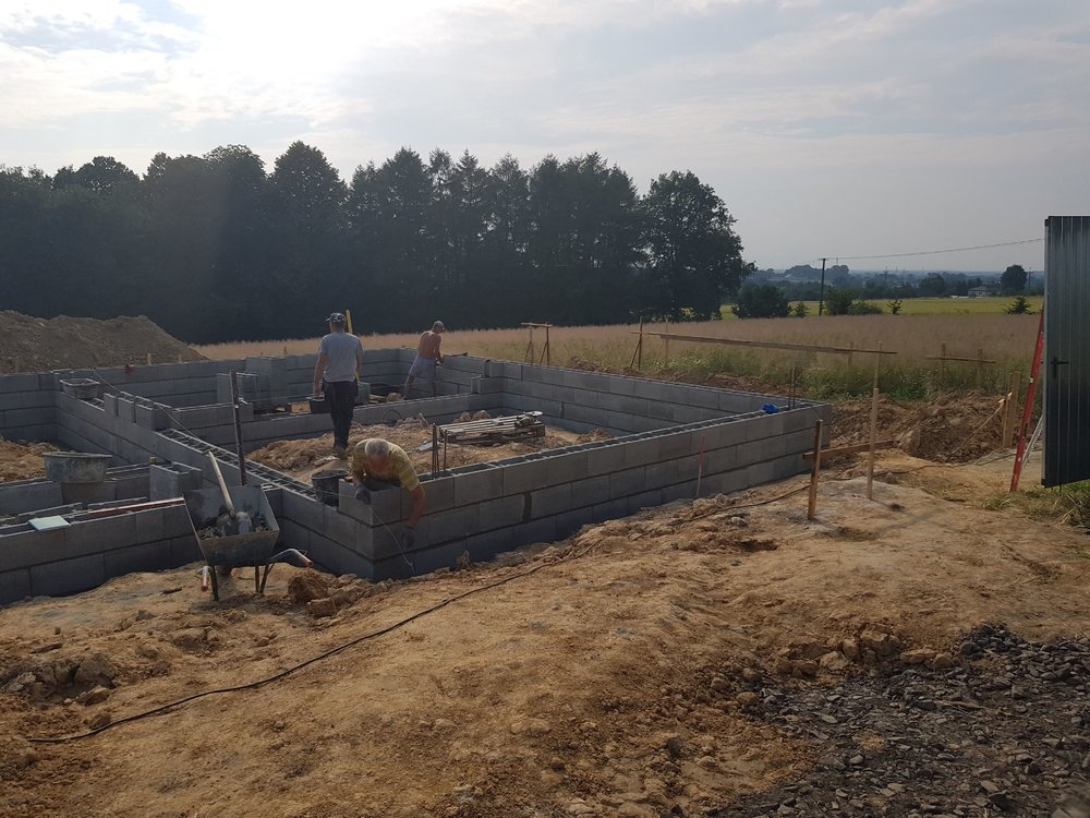

Będą 4 warstwy, to wiem na pewno. Właśnie jestem na budowie i są już małe bloczki na słupki dachowe8b5f5b2be1a64e52524c3decddf77900.jpg
Wysłane z mojego SM-G950F przy użyciu Tapatalka
czyli będziesz miał z tego co szwagier
robota fajna, szybka...tyle że 1 bloczek waży ok 28kg więc się człowiek nanosi
zastanawiam się czy dziś jakbym nie zalewał to rogi bym podstęplował żeby nie uciekły przy zalewaniu...zastanów się nad tym bo metr betongu może narobić krzywdy.
widok fajny :oki:

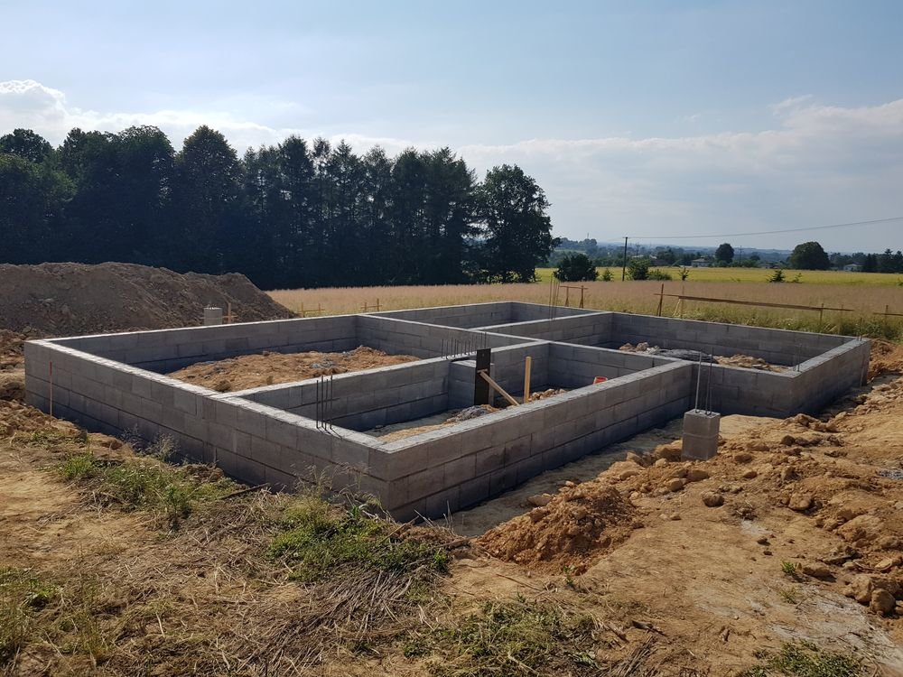

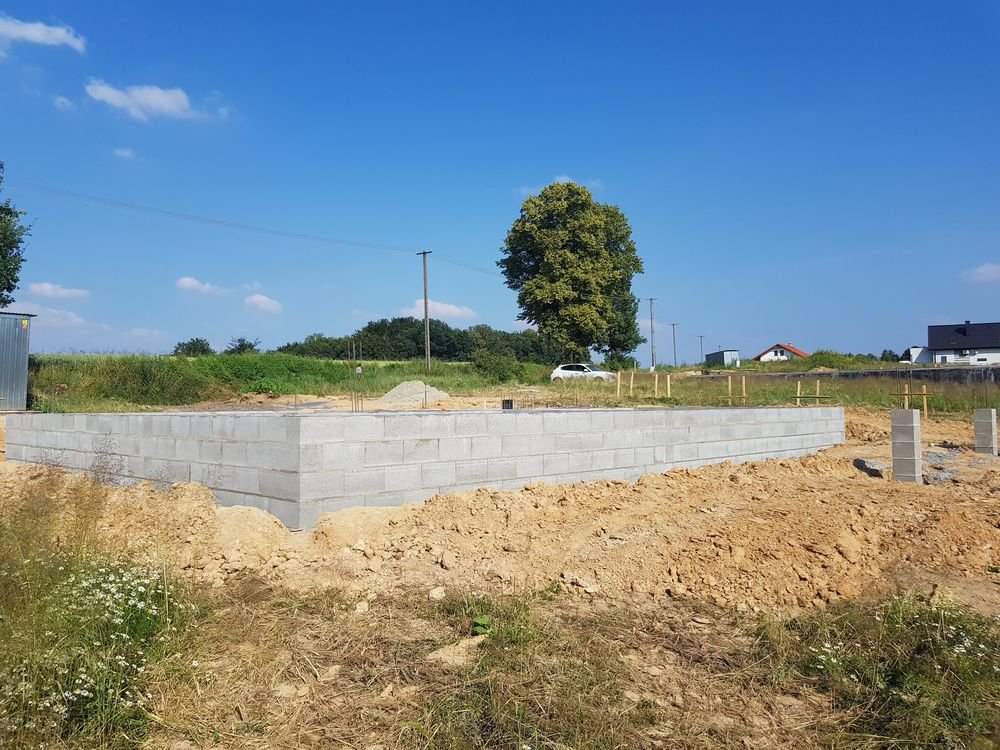

Godzinę temu, Wojtas_BB napisał:
Fundamenty idą w górę
fajny patent z tymi bloczkami :oki:

Jak wspomniałem wyżej, 1 etap zakończony, teraz ok 2 tyg przerwy. Strasznie mi się to podoba :)1519046400_030Fundamenty.jpg.0b239a670bebab93bbd22ebe239c101a.jpg

Pustak szalunkowy 50 x25 x 25: 534 szt x 4,80 = 2563 + transport 240
Beton B20 do zalania z pompą: 13,5 t x 220 = 2970,
Nie bardzo kumam o co Ci chodzi z tymi wymiarami gruntów
