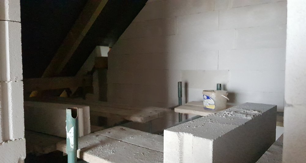

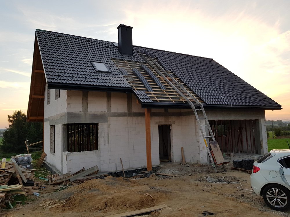

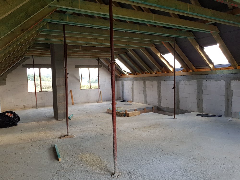

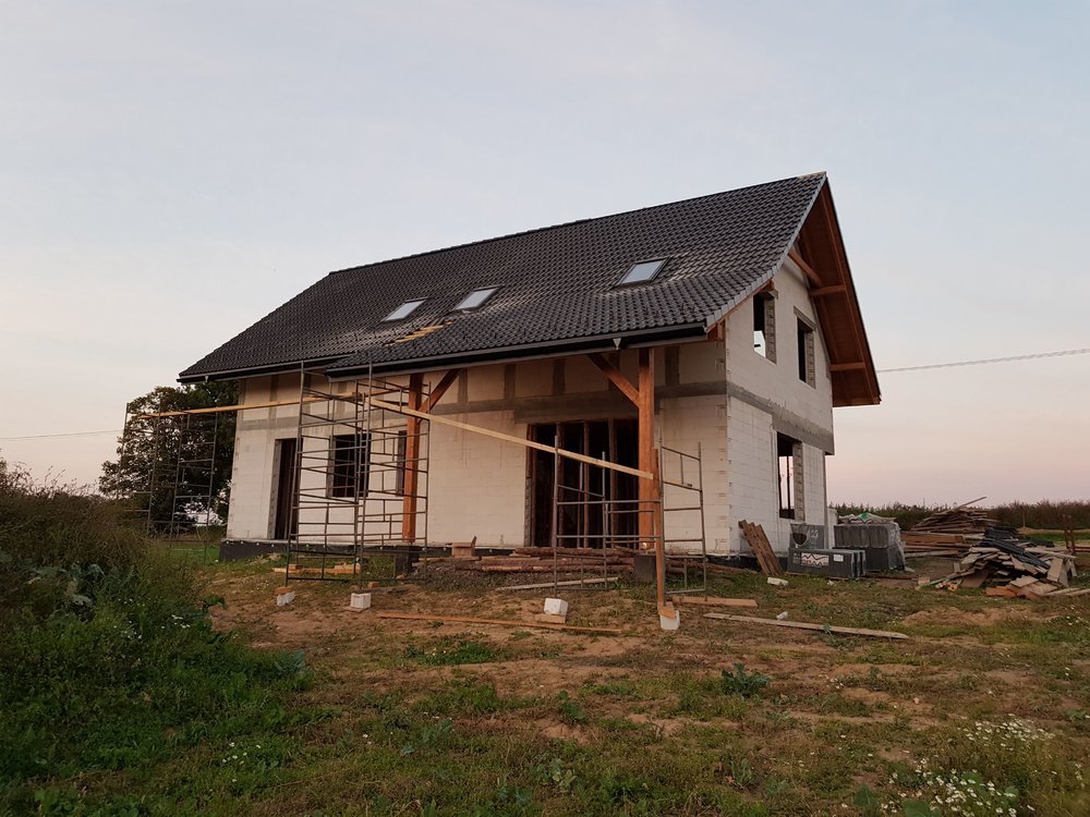

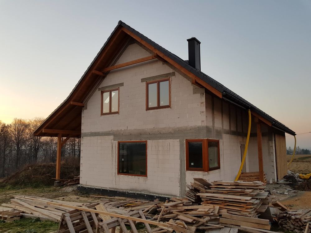

kolejne foty z wczoraj, bo dzisiaj na budowie nie byłem, pewnie dach już skończony.
20180918_184924.jpg.bb09f39dd2ace54933de6694d8e2da6a.jpg20180918_185015.jpg.2fdca584658c3b5d1358dbc58e484be6.jpg20180918_184747.jpg.776b247da3509d85ed995f617b222af8.jpg20180918_184826.jpg.a1aafacf2ef6d6a8a62da56456604ad0.jpg20180918_184851.jpg.5a94953170a68e20626b55a7b785d4e3.jpg

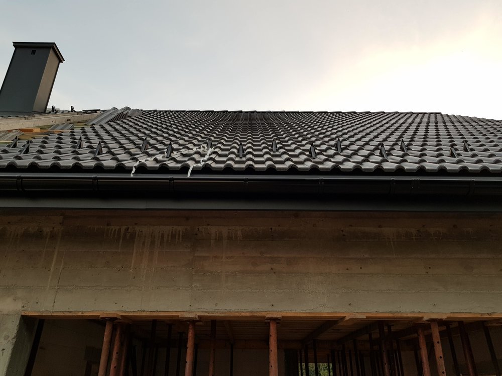

Tymczasem dach skończony. A że pada deszcz, to pojadę dzisiaj pooglądać czy nie cieknie do środka gdzieś.
przecież masz jeszcze folie pod dachówką. nawet jakby ciekło, to spłynie po folii i nie zauważysz przecieku ;]

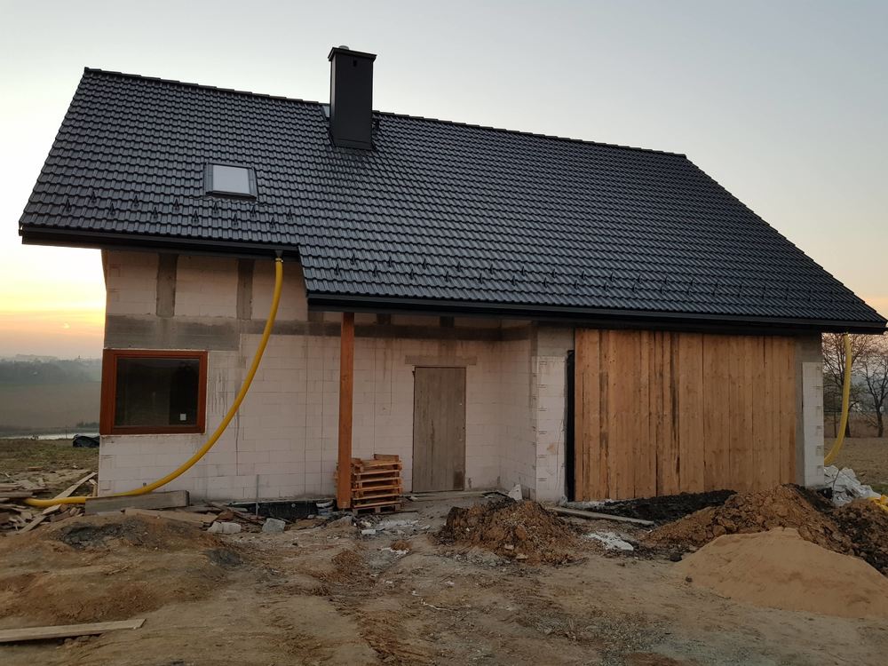

Wygrzebuję wątek, choć ciągle nic się nie dzieje na budowie.

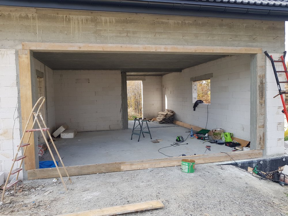

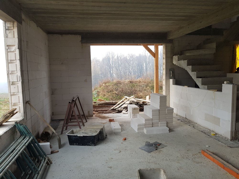

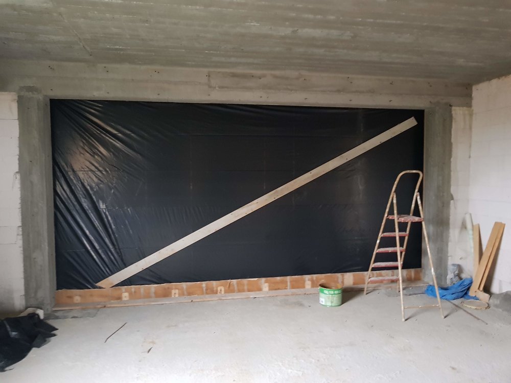

Ponieważ zbliża się zima, okna mam zamówione, to do okien wypada też zamknąć pozostałe otwory prowadzące na zewnątrz.
Zatem przedłużony weekend (piątek, sobota i 2 godziny dzisiaj) poświęciłem na zamknięcie tych otworów. Garaż i wyjście z garażu na ogród zostały na stałe zabite deskami, a na wejściu zbudowałem drzwi.
Mnie się podoba, choć zakwasy mam jak cholera, to jestem z siebie dumny.
2033790765_181SSZBramagara.jpg.65c65d0bcea0187efd3617d3c3533f3e.jpg1100610938_182SSZBramagara.jpg.579a2ee14c255b777cd41361ab8c8f47.jpg1025886899_183SSZBramagara.jpg.3383fb7c8870e9269c37c1afcf62a375.jpg1572770694_184SSZBramagara.jpg.d3ef3a4b408c653160da4b65043feb63.jpg377611834_186SSZDrzwigara.jpg.459ac470836f6b1f77244562f12be220.jpg1353138651_187SSZDrzwigara.jpg.920bd443c429dc89f723b015c5755658.jpg1189465509_188SSZDrzwiwejciowe.jpg.cf2058529529453a0a8904ee363eb32d.jpg634041466_189SSZDrzwiwejciowe.jpg.d3ba825cdb790c8b781df7308b2684c9.jpg
Elegancko, będzie służyć.
Jak sobie przypomnę jak zbijałem drzwi z desek to mnie kości bolą ;l
Czasem warto popytać w firmach od okien/drzwi czy nie mają tymczasowych (z rozbiórek). Takie drzwi mogą jeszcze z powodzeniem służyć do końca budowy i nie trzeba bać się że je ktoś podrapie. No i mniej roboty z zabijaniem. Mój wykonawca w czasie oczekiwania na okna wstawił mi je a potem zdemontował w gratisie.
Mnie nawet nie denerwuj, w niedzielę, jak już drzwi miałem zrobione zawiasy pokupowane itd, to koło wiaty śmietnikowej 2 bloki dalej widziałem całkiem niezłe drzwi wew. które spokojnie służyłby za wejściowe na budowie. No ale już było po ptokach. OLXy i inne allegro przejrzałem przed robieniem drzwi i wyszło, że taniej sam se zbiję z desek szalunkowych niż kupię jakieś używki i je przywiozę.

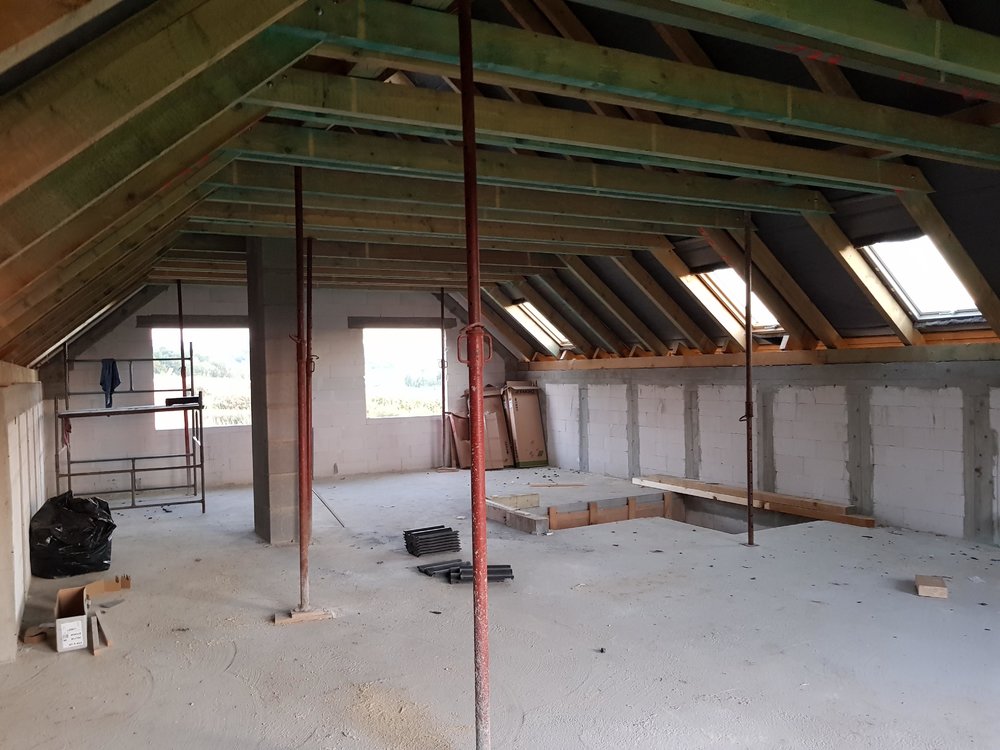

No i stało się, czyli SSZ.
20181129_154533.jpg.95fa1286e6cb43d09abe8f3278c97c74.jpg20181129_154553.jpg.c3864089992bd05752177bd80fbd8e48.jpg20181129_154616.jpg.34bac674ef7f83fe5c3cf8722b084b58.jpg20181129_154646.jpg.332247a688fbd2ee9a91dd697615a075.jpg

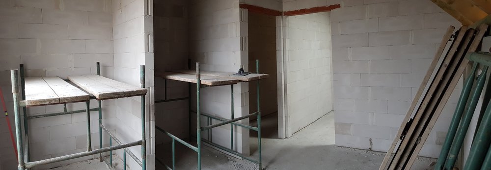

Wczoraj zamontowałem 3 świetlówki ledowe, dzisiaj ciąg dalszy, aby zapewnić jakiekolwiek oświetlenie, bardziej dla bezpiecznej komunikacji niż do pracy.
Dnia 25.11.2018 o 21:52, Wojtas_BB napisał:

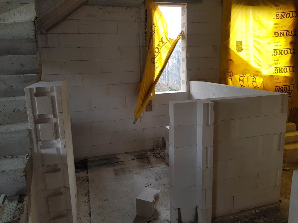

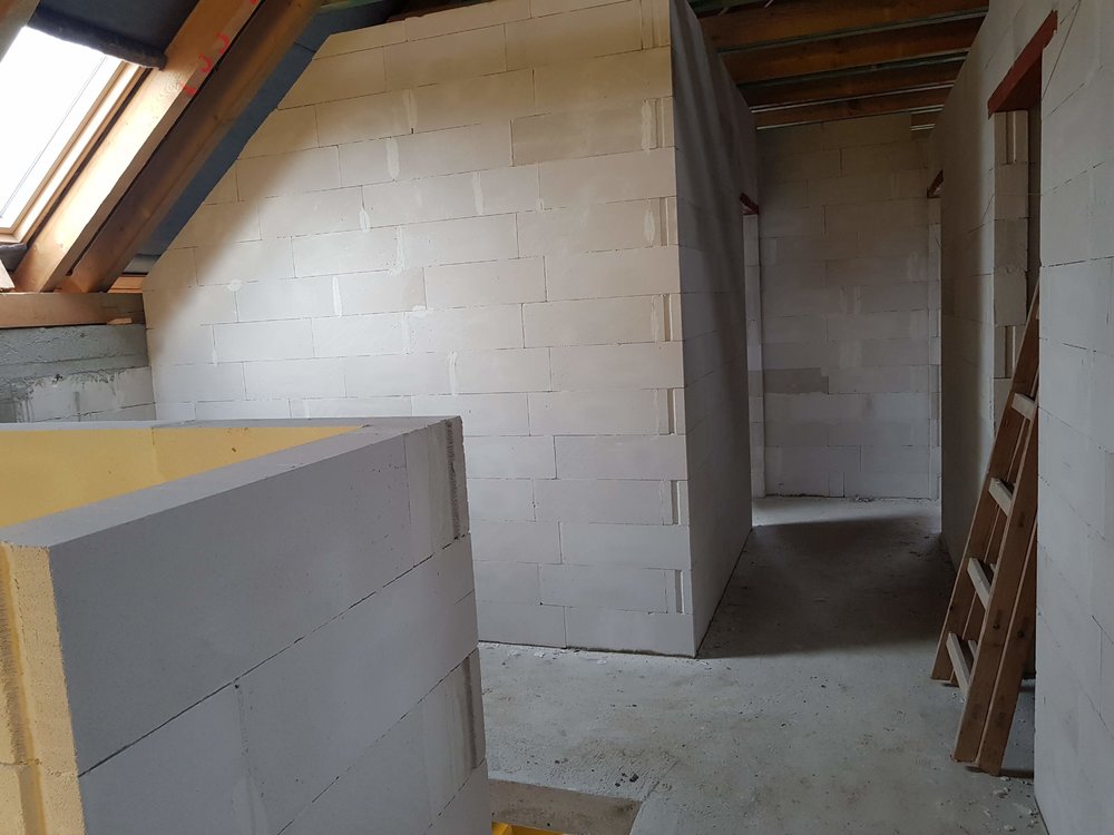

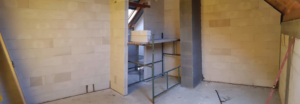

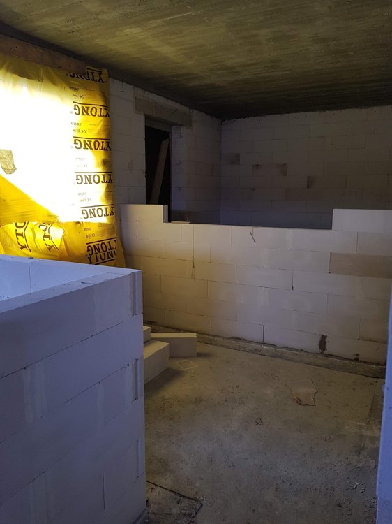

No i wreszcie lecą ściany działowe
A tak fajnie było na piętrze bez tych ścianek :phi: ;].
No, taki open spejs. :-).
Wysłane z mojego SM-G950F przy użyciu Tapatalka

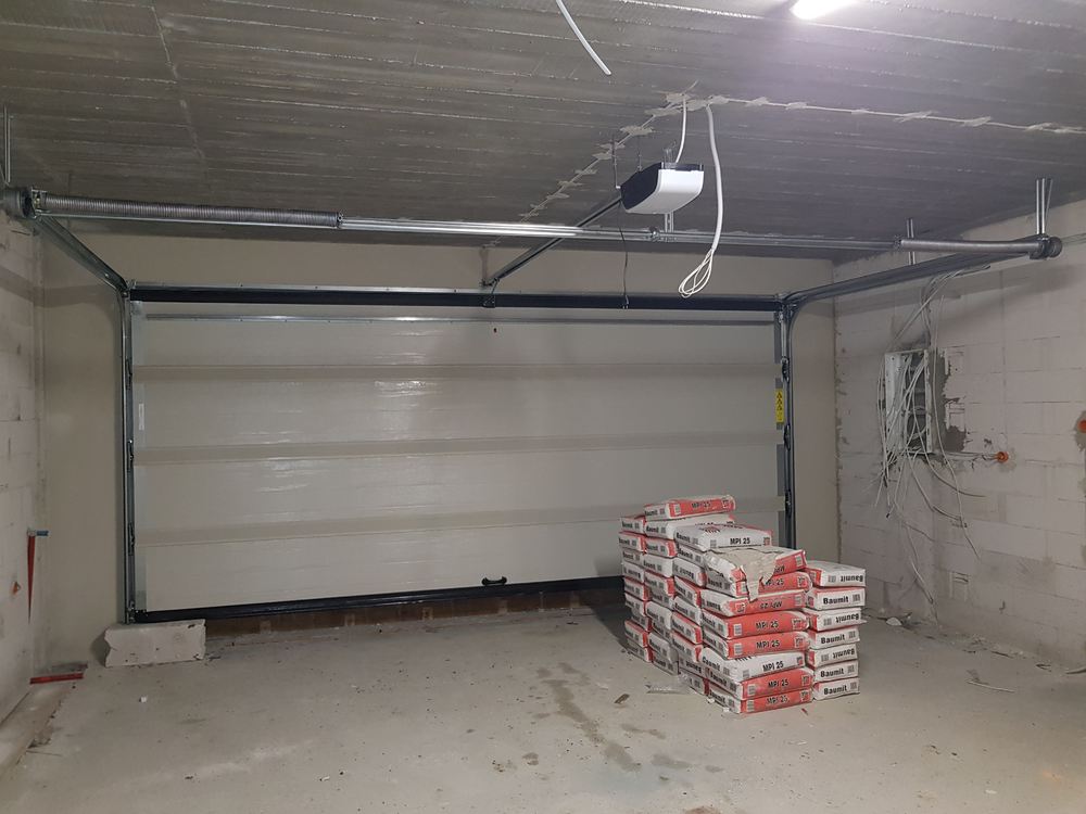

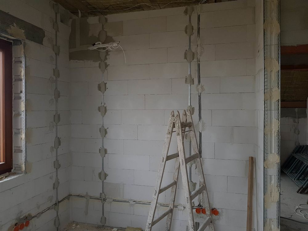

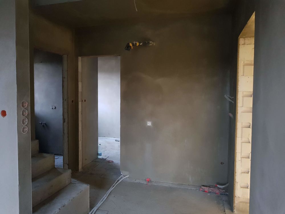

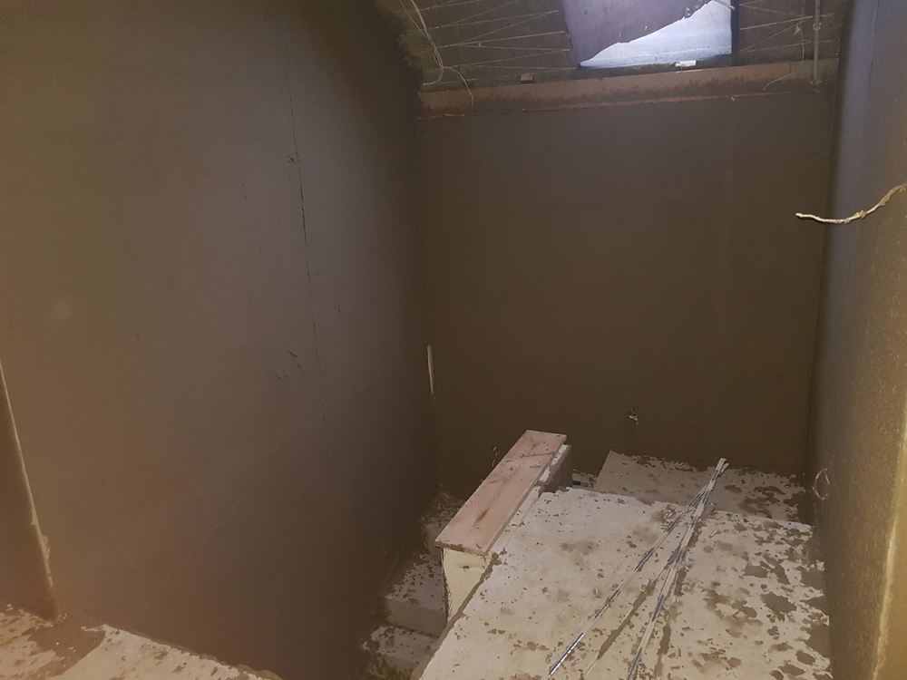

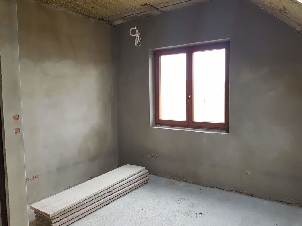

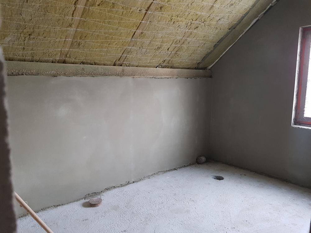

Z racji, że dawno nic nie było, mały update:
- strop ocieplony 15 cm wełną (wstępnie),
- podłoga strychu i szczyty też zrobione, podłoga strychu również w 15 cm wełny
- instalacja elektryczna, alarmowa, antenowa i sieciowa zrobiona
- instalacja wodna i klimatyzacyjna i odkurzacza centralnego wścienna zrobiona
- piony kanalizacyjne oraz cieplne zrobione
- całość wytynkowana tynkiem c-w
- zamontowana brama garażowa Wiśniowski Uni Pro
- zamówione drzwi wejściowe i tylne WIKĘD (drzwi stalowe) oraz techniczne pomiędzy garażem a wiatrołapem - Wiśniowski.
1809867346_241instalacjesypialnia.jpg.6166f2ffb48c06820dd5ad9f57e672e6.jpg660888616_243instalacjelewypokj.jpg.fa62036f8c45c3593af6d4f9ff26bad4.jpg681024101_246instalacjeprawypokj.jpg.f3b1455543b42a4b8e66d51d56d5c61e.jpg820948798_249Bramagaraowa.jpg.f2d59d1ee2e318bcda603268d1e9a86d.jpg
20190209_104654.jpg.03ac823c892647fa89f0ac1c347f0320.jpg20190209_105110.jpg.5e87009410a230b75212c4b1430af2fc.jpg20190213_163210.jpg.da4b3cdf95fdc64c1c61511b7f32a664.jpg20190213_163242.jpg.c2d2276b415d4f21b0cf8e68d08301b7.jpg20190221_161555.jpg.dcceed0da6c7506d5e7e93511d961ef9.jpg20190221_161644.jpg.72519f6c344e034d9a4a84bd881cc23b.jpg20190221_161700.jpg.1a24c3b4ca9da2149ac201cdf863b081.jpg
Pod karton gips jeszcze z 5 cm by się przydało.
No i pamiętaj o folii, by osłonić wełnę od wilgoci.
Będzie, jak stelaż zrobię, to jeszcze 5 albo 10 wcisnę.
20cm wełny to nawet niezgodne z obecną PN, przy zastosowaniu std wełny. No i wełne się układa a nie wciska ;).
Pamiętaj o baardzo szczelnym położeniu folii i jej uszczelnieniu na łączenia/otworach. GK też musi mieć przestrzeń i nie może leżeć na nim folia.
20cm wełny to nawet niezgodne z obecną PN, przy zastosowaniu std wełny. No i wełne się układa a nie wciska [emoji6].

1 minutę temu, Wojtas_BB napisał:
Że za dużo czy za mało?
Mało ...
Mało ...
W sumie będzie 20 albo 25 na stropie i 15 w szczycie, więc chyba wystarczy?
Na skosach bocznych będzie 2x15.
Skoro będzie min 30cm to ok, zrozumiałem że masz 15cm i dołożysz 5cm.
Nie, nie. 15 już jest na całej połaci dachu. W podłodze strychu jest już kolejne 15 cm. Na skosach poddasza będzie jeszcze 15, a jak będę robił sufity poddasza dodam jeszcze 5 albo 10 cm.
strych wentylowany robisz ?
Nie lepiej /taniej było dać 30cm na skosach i w poziomie (między jętkami) ?
ta wełna troche za wcześnie położona. tynki parują i wilgoć w nią wchodzi. pozniej jeszcze wylewki będą parować. pozatym wieszaki do zabudowy montuje się przed położeniem wełny, a teraz to będzie niezła gimnastyka
Też na to chciałem zwrócić uwagę, ale się powstrzymałem, żeby nie robić przykrości inwestorowi ;]
Ja celowo zwlekałem z wełną do wiosny, grzejąc chałupę nagrzewnicą, okna dachowe rano ścierałem jakby ktoś karcherem je pryskał. Wody z tynków i posadzki jest w cholerę, a wełna niestety jednak coś przyjmie, odda, ale to znowu trwa.
