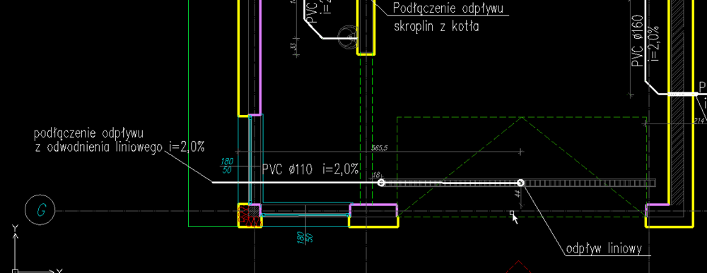

Odwodnienie liniowe do garażu jakie? Kratka umieszczona na środku garażu, plan zakłada odwodnienie w poprzek, sięgające po ok 1 m pod miejsca dla samochodów czyli będzie miało ok 3 m długości. Ale co teraz zastosować, nie mam pojęcia z czym się to je.
Ja dałem odpływy ze środka i z boku, usytowane w granicach 0.5m od bramy. Poza budynkiem dam rurę drenażową i tyle.
Każdy odradzał odpływ do kanalizacji z powodu zapachów.
Jeszcze nie wiem czy wypoziomuję posadzkę do środka czy jakoś inaczej. U mnie ten odpływ tak wygląda:
Tak z ciekawości to po co ten odpływ? Ja go nie mam i po całej zeszłej zimie, gdzie w garażu parkowałem dwoma zaśnieżonymi samochody nie było takiej potrzeby. No chyba, że ktoś myje samochód w garażu.
Aco, ja mam 2x1m pod każdym autem, ale wystarczy 1m
Zawsze jest mniej tej wody / brudu, rano mam suchą podłogę. Część tego wszystkiego spłynie Ci do kratki /osadnika.
No i myć można.
Przeciez wpust powinien byc z syfonem, wiec o zapachach nie ma mowy.
poka foto. Masz w poprzek linii samochodów czy wzdłuż?
jak bedziesz regularnie dolewal wody to bedzie ok... 😄
Ja wsadziłem ACO Self Euroline. Żeliwny, mam na wjeździe wzdłuż prawie całej bramy. Sprawdza się. Mimo, że każdy kto nie ma mówi że nie trzeba to każdy kto ma powie, że w deszczowe i śnieżne dni przydaje się zawsze. W suche dni się nie przydaje, to fakt ;] Ale, żeby się mu nie nudziło czasem wylewam sobie tam wodę po różnych czynnościach.
Podoba mi się to. Możesz jeszcze powiedziec czy to plastik, beton, ruszt stalowy czy żeliwny?
Wysłane z mojego SM-G950F przy użyciu Tapatalka
Gruby Plastik, do garażu gdzie nie jeżdzą ciężkie auta w zupełności wystarczy (AFAIR do 2 czy 3t). Jest przy tym tańszy i nie ma problemu z rdzą.
