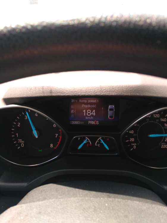

W niedzielę chciałem przegonić padlinę, żeby wtryski odżyły i nie wyszło. Odcięcie przy 184 km/h. Szukam osoby, która zdejmie mi ogranicznik prędkości ;]
Obroty 3300 i odcięcie?

Tak, tylko to blokada na prędkość a nie na obroty. Na niższych biegach idzie pod czerwone pole a jak osiągnie te ok. 185 km/ to wrzuca 6 bieg i koniec przyspieszania.

U mnie wygląda to tak: pedał gazu do oporu i te 185 km/h osiąga na 4 lub 5 biegu. Po osiągnięciu prędkości 185 km/h sam przerzuca na 6 bieg i nie przyspiesza. Muszę sprawdzić na sporcie czy jest tak samo.

Nie o prędkość tu chodzi a o obroty na najwyższym biegu. Skoro przy 185 ma lekko ponad 3000 obr. to nie ma go jak przegonić. Zdejmę ogranicznik i wtedy dam znać jaką predkość osiągnie przy ok. 6000 obr/min. Oczywiście na niemieckiej autostradzie.

Ja się nie znam, ale może ktoś wyliczy jaką max prędkość osiągnie auto przy 6000 obr/min skoro przy 3300 ma 185 km/h.
Edit. Przełożenie przekładni głównej 3,21.
Edytowane przez Tilok
Jeżeli masz tak długie przełożenia, to raczej można zapomnieć o 6000 rpm na szóstym biegu. Chyba, że masz z 400 KM. Co to za auto?

Ford 2.0 ecoboost 240 KM.

Ford Escape 2,0EB 2017

Nie wiem czy ma te konie co na papierze, ale w zupełności mi wystarczy, więc chipa sobie daruję. Co do ogranicznika to jeszcze nie wiem czy będę zdejmował bo bardzo rzadko jeżdżę szybciej niż te 180.

Tylko ja mam auto z Kanady i tam mają takie przepisy, że zakładają ograniczniki.

Fordscanem się niestety nie wyłączy. Co do obrotów nie wydaje mi się żeby były wysokie przy tej prędkości. Skrzynia to zwykły hydraulik 6 biegowy.
Tutaj podobna prędkość, VW 1,8T 150 KM tyle że skrzynia 5 biegowa.

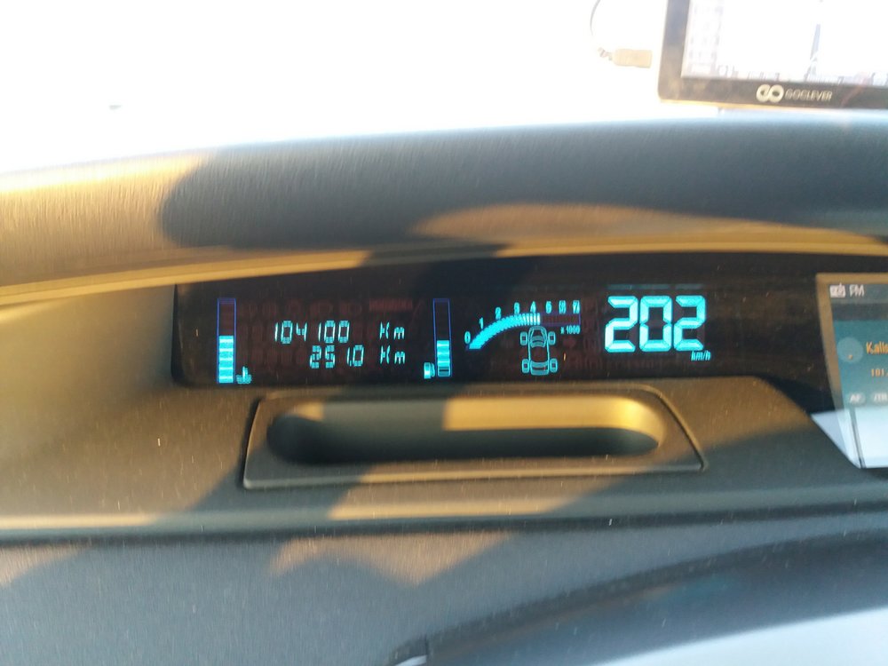

Scenic 2,0 T, skrzynia 6-ka

Jak się odblokuje to zapewne wskoczy. Postaram się nagrać film jak to wygląda w moim przypadku.
