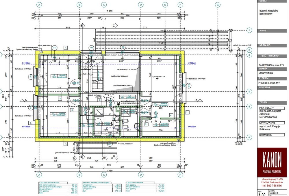

Projekt jest już zrobiony ale zachęcam do małej dyskusji - co Wam się nie podoba a co uważacie, że jest OK.
Słowem wstępu. Koncepcje domu wymyśliłem będąc "kawalerem" po życiowych zawirowaniach z opcją na ustatkowanie się. Obecnie jestem "młodym" ojcem więc dom będzie służył rodzinie 2+1. Dom miał być niezbyt duży, ekonomiczny, w miarę wygodny o trochę nowoczesnej architekturze. Niestety MPZP mocno ogranicza mnie i architekta. Niemniej bardziej kładłem nacisk na funkcje domu a nie jego wygląd zewnętrzny. Dom będzie położony na bardzo ładnej działce z fajnymi widokami - na południe i zachód przestrzeń z dużą rzeką zaraz za granicą działki (uregulowana, nie zagrażająca mojej działce), wschód to las a północ to sąsiednia działka ze starym ale ładnym domem. Będzie to dzielnica wiejska mojego rodzinnego miasteczka.
Zbudowany będzie z silikatu i ocieplony w klasie domu energooszczędnego. Ogrzewanie, z racji braku gazu, będzie realizowane pompą ciepła powietrze - woda. Wentylacja mechaniczna. Dach dwu spadowy bez okapowy pokryty dachówką w kolorze ceglanym z obróbkami ścian szczytowych blachą koloru tytan-cynk, okna, brama, drzwi również w takim kolorze a elewacja biała - zdjęcie poglądowe poniżej.
czerwona-dachowka-jaka-elewacja-nowoczesna-3.jpg.9d21f8d171a045bd2dc16a5bc0b977ba.jpg
gf-rjSZ-pqN7-4u9w_czerwona-dachowka-kolory-dachu.jpg.92c481448bcca4f3fdd045c39b1c27d0.jpg
Ścianka wystająca na zewnątrz przy wejściu do domu i przy tarasie będzie pozbawiona mostka cieplnego ale tą od tarasu spróbuję wykonać np z nieotynkowanej cegły tak by wydawała się jedną ścianą wchodzącą do budynku przy wielkich oknach.
Co sądzicie?

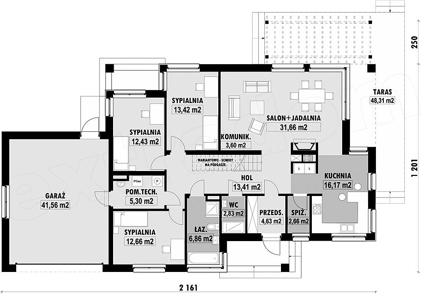

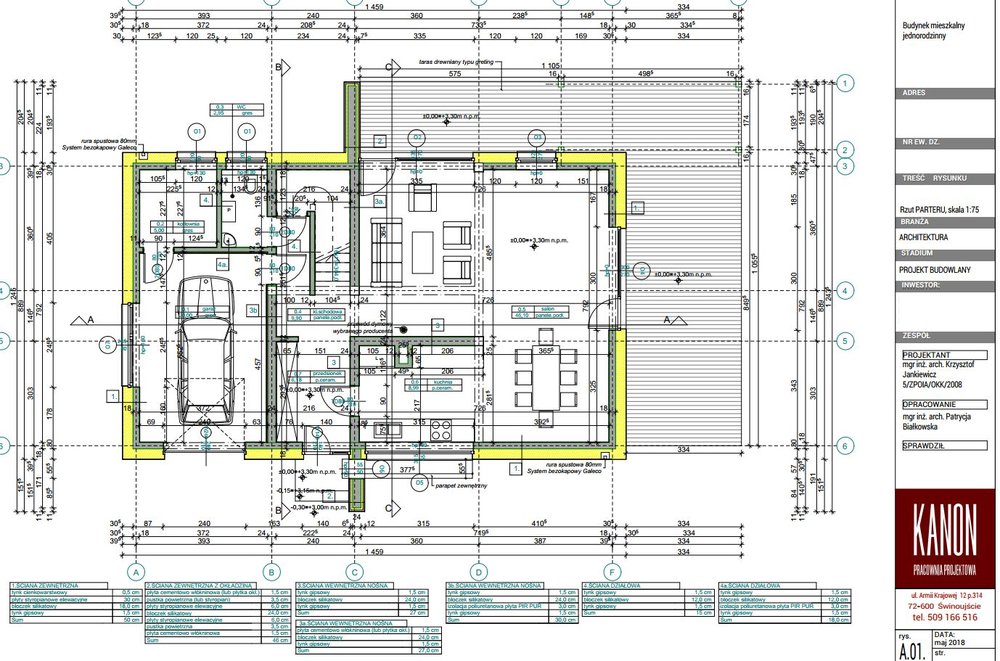

Wrzuć wizualizacje/elewacje bo powyżej to 3 różne domy.
Dom raczej się dobiera to planów przyszłościowych a nie stanu obecnego :). Rzuty wyglądają ciekawie, ale:
- zastanów się czy garaż na jedno auto styknie
- brakuje spiżarni przy kuchni
- nie widzę wysokości ale czy ten murek przed wejsciem nie będzie ograniczał światła w oknie kuchennym
- jakoś przy jadalnie nie ma okna .. a jest tam gdzie jest wolna przestrzeń
- antresola wydaje się być trochę wąską studnią
- garaż w jednym poziomie to brak stopnia ale z drugiej strony wyższy podjazd
- dom będzie dość drogi w realizacji
Dzięki sherif za opinię :ok:
Wiesz, plany przyszłościowe to miałem już inne ;] ale tak też jest fajnie :smirk:
Z żoną uznaliśmy że ten koncept będziemy kontynuować. Odpowiadając:
Auto w garażu to fajna sprawa ale równocześnie nie jestem zwolennikiem budowania domu dla auta. Najwyżej dla drugiego będzie wiata.
Bezsprzecznie i niestety nic lepszego nie wymyśliłem jak spiżarka pod schodami.
Będzie bo to też wsparcie dla daszku nad wejściem i ochrona wejścia przed wiatrem od zachodniej otwartej przestrzeni. Z tym że od wschodu słońca za dużo nie będzie bo blisko rosną duże dęby.
Racja. Tutaj architekt przekonywał mnie że za dużo już tych okien mam i usmażę się od zachodniej strony a do tego nie będzie gdzie postawić jakiejś komody czy witrynki...

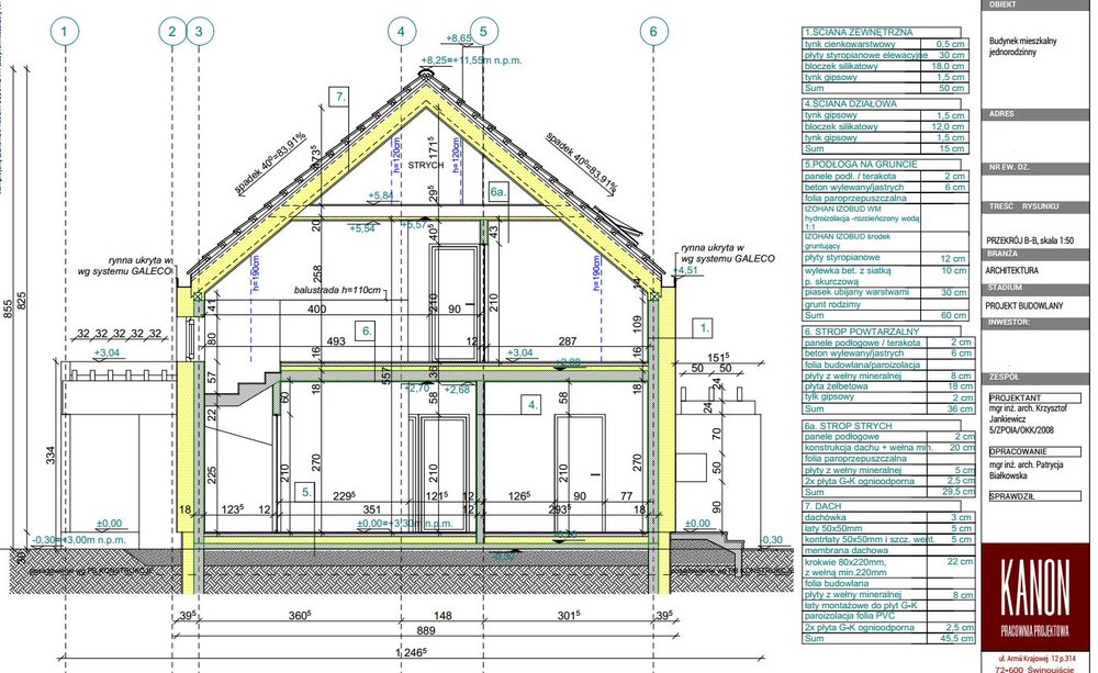

Wymyśliłem coś takiego że ściana przy schodach kończy się niżej niż wynikałoby to z BHP dla poręczy schodów i powyżej jest poręcz już jakaś ażurowa. Ta ściana, ma być zbudowana np z cegły i wychodzić na zewnątrz tworząc jakby jedną przedzioloną tylko oknem. Vis a vis schodów duża sypialnia będzie miała ściankę wysokości ścianki kolankowej a powyżej szklaną. Tymi zabiegami mam nadzieję, że ta studnia nabieże trochę przestrzeni i światła.
Pomyślę jeszcze nad tym ale chyba stopnia bym nie chciał.
Niestety. Jest tutaj kilka punktów windujących cenę. Niemniej będę się starał nie przesadzać. Mam nadzieję, też coś porobić samemu, na ile czas pozwoli, bo lubię prace budowlane jako odstresowacz. W pracy mam elektryków, hydraulików, stolarzy którzy fuchy robią za przyzwoite pieniądze. Najchętniej to bym wziął urlop i porobił z ekipami :hmm:

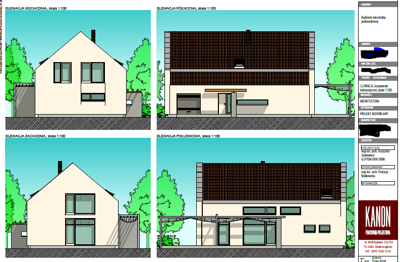

Wrzucam elewacje. Kolory będą jak ten render i zdjęcie wcześniej wklejone.
Pomyśl nad zewnętrznymi przesuwanymi okiennicami. Będą pasować idealnie do takiego domu i nie będziesz się smażył latem.
tapatalked
8 godzin temu, Harp napisał:
...Auto w garażu to fajna sprawa ale równocześnie nie jestem zwolennikiem budowania domu dla auta. Najwyżej dla drugiego będzie wiata.
Jeśli nie chcesz domu dla auta, to dlaczego garaż z wielkim oknem i w ocieplonej części budynku?
Skoro tak, to można pomyśleć o luksferach (w części), ładnie wyglądają i dadzą trochę światła. Osobiście odciąłbym tym słupek od domu (dał osobny fundament), bo albo będziesz miał duży mostek albo gruby mur (ze styro x2)
Ja mam więcej przeszkleń od zach i pł i da się żyć, tylko ja ma wszędzie rolety. Pomyśl o okiennicach jak kolega napisał wyżej lub roletach - to trzeba zdecydować na etapie projektu (inne nadproża).
To chyba konstrukcyjna ściana, więc tak wcześniej jej nie skończysz, można zawsze zrobić podciąg, przynajmniej na cześci, ale też etap projektu. Barierkę możesz zawsze dać szklaną, bardzo dobrze to wygląda przy antresoli, bo nie robi się z tego klatka schodowa. Nad klatką można dać okno dachowe to do ją doświetli.

Do rozważenia pozostawię to okno w jadalni. W sumie to miło by było mieć i przy stole ładny widok. O okiennicach przesuwanych myślałem, jest w mieście jeden budynek z takim rozwiązaniem i fajnie to wygląda. Trochę nie widzi mi się kotwienie tego przez izolację. Z poziomem garażu, wejścia będę musiał pomyśleć. Na przekroju widzę, że do domu są 2 stopnie. U rodziców w starszym domu wszystko jest na poziomie 0 i to jest najwygodniejsze rozwiązanie. Ta ściana od schodów nie powinna być konstrukcyjną bo i nic nie trzyma, nad nią jest pustka, podejrzewam pomyłkę architekta.
Wiesz, ta chęć budowy to trochę przez zmęczenie pracą zawodową a nie konieczność. Z pewnością będzie ekipa a ja coś później pogrzebię, trochę doglądnę. Będę też próbował załatwić jedną ekipę do stanu deweloperskiego ale zobaczymy jak to wyjdzie. Tutaj gdzie mieszkam - Świnoujście jest ogromny problem z ekipami i już wyczynem jest jak znajdzie się chętnych na SSO, którym trzeba wszystko organizować a ceny lecą w kosmos (ogromne ssanie w okolicy + Niemcy + drogie noclegi dla ekip przyjezdnych). Na szczęście mogę pozwolić sobie na ciut dłuższe budowanie w razie W.
Jak coś Ci przyjdzie do głowy to dawaj!

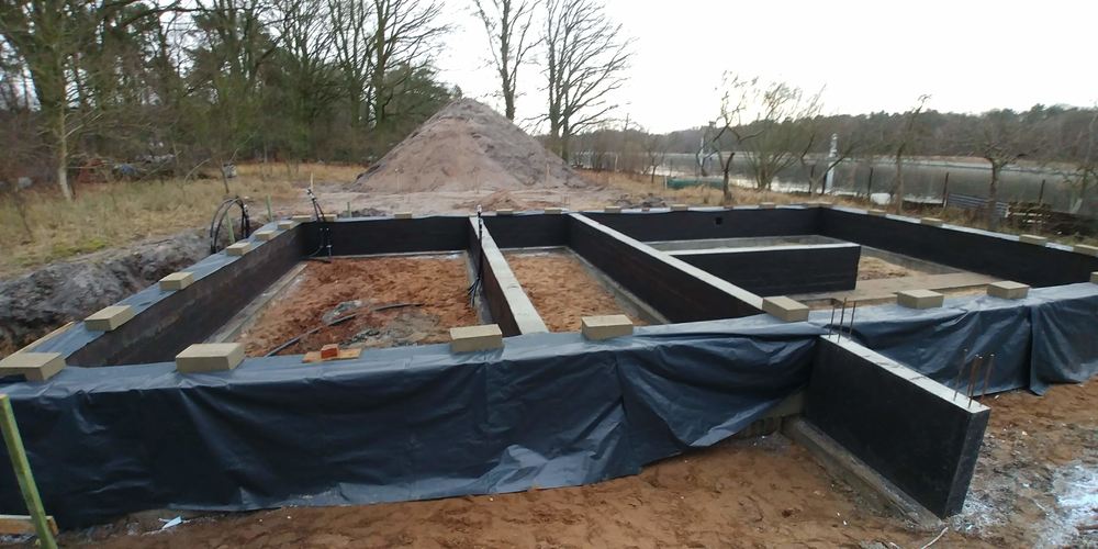

Inwestycja ruszyła!
Konkretnych zmartwień czas nastał. Znalazłem ekipę, która zgodziła się postawić SSZ za rozsądne, jak na te rejony, pieniądze.
Rozpoczęła się walka o materiały. Pierwszym problemem okazują się ściany fundamentowe. Konstruktor zażyczył sobie by były lane, ewentualnie zgodził się na bloczki ale B30, które nie występują w przyrodzie. Ostatecznie zgodził się na B20+wieniec. Pustaki tracone, jak podpatrzone u jednego kolegi, w moim rejonie prawie nie występują a jak już to cena jest blisko 2x taka jak na południu Polski, gdzie metoda jest o wiele bardziej popularna.
Za miesiąc jest plan, że zaczną murować ściany, które będą z silikatu, który nie wiem czy uda się zrealizować. Wczoraj rozmawiałem z regionalnym rozdzielaczem Xelli od Silki i dowiedziałem się, że cena nie jest tematem a dostępność. Taką dużą ilość jak na domek będzie bardzo ciężko załatwić, chociaż starają się pomóc indywidualnym. Dla większych inwestycji nie przyjmują zamówień do końca marca! Rozmawiałem też ze znajomym w okolicznym składzie i potwierdza, że problem jest duży. Oni chyba są największym składem w okolicy i dostaw otrzymać nie mogą. Rozesłałem zapytania, widzę, że niektóre składy ciągną materiał z Niemiec, zobaczymy.
Od czasu do czasu będę informował o postępach i problemach. Jak już zauważyliście w projekcie jest trochę trudnych tematów. Projekt, zawiera trochę błędów, jak chociażby rozwiązanie tych ognio murków ale rozwiązania już wymyśliliśmy. Majster wydaje się całkiem ogarnięty i chętny do wyzwań więc zobaczymy jak to wyjdzie.

Na szybko. Zrobiłbym wiatrołap, bo w naszym klimacie jego brak to wyrzucanie kasy garściami. Wejście z garażu do wiatrołapu nie do domu (bo zimno, bo w butach brudnych przez dom nie chcesz paradować itp.). Za to wejścia do kuchni szukałbym gdzie indziej. I tak to niefunkcjonalne a wychładzać będzie dom i powodować przeciągi. Może drzwi do garażu w vis a vis obecnych drzwi do kuchni a wejście do kuchni po wywaleniu narożnika przy kominie, naprzeciw klatki schodowej? Schodząc rano na kawę nie będziesz musiał krążyć w poszukiwaniu wejścia do kuchni.
Zamieniłbym może część jadalną z kuchenną żeby sobie siedzieć na kanapie z widokiem na ogród. A w ścianie kuchennej tam gdzie pion z kominami dałbym kominek. Tak umieszczony ogrzeje cały parter.
Garaż na jedno auto to zło. Albo zrób na dwa albo, dorzuć jakąś wiatę albo nie rób wcale. Bo jak jeszcze zrobisz sobie pojedynczy dojazd i będzie stało jedno auto w garażu a drugie przed garażem to się wściekniesz bo zawsze trzeba będzie kombinować żeby pojechać tym którym chciałeś.
Piętro niby ok, chociaż przy sypialni rodziców powinna być łazienka z dużą wanną a nie z byle prysznicem. Inaczej wanna będzie nieużywana a w sypialni nie będzie romantyzmu. Zamień to a kiedyś mi podziękujesz.
39 minut temu, Harp napisał:
Do porothermu mam awersję po domu rodziców budowanego po części z pustaków max. Wiercić, kuć w tym to mordęga. Jak już to wolałbym chyba beton komórkowy.
To w silikatach tak dobrze się kuje ?
Tak jak moi sąsiedzi mają, garaż na jedno auto i wąski podjazd ... za to trawnik rozjeżdżony i cała okolica przed i obok domu obstawiona autami 8-).
Dzięki Ryb za bardzo fajne uwagi :ok:
"Wiatrołap" mogę wydzielić z tego korytarzyka wejściowego ale to chcę zobaczyć jak z tym wiatrem będzie. Drzwi wejściowe są oddzielone ścianą daszku od strony nawietrznej więc to powinno trochę osłonić.
Drzwi do kuchni - te dodatkowe mają usprawnić komunikację a w sumie odległości w tym domu nie są jakieś duże. Z zakupami zawsze jest ten problem, że szybko chce się je wrzucić do kuchni by nie stały w korytarzu. Drzwi z garażem cenna uwaga - ograniczyć deptanie.
Co do zamiany części jadalnej z kuchenną - obecnie z kuchni będzie najgorszy widok ale już z salonu i jadalni będzie bardzo fajny - salon na południe na ogród i kanał a z jadalni na zachód, wprost na wodę Kanału Piastowskiego. Zobacz filmik - statek przepływa przy zachodniej ścianie.
Kominek będzie wolnostojący z rurą dymową niezabudowaną. Ostatecznie stanie chyba na końcu ściany kuchennej na granicy jadalni / salon.
Garaż - mam podejście trochę jak sąsiedzi Niemcy. Jak nie ma się kupę siana to nie buduje się domu dla auta. Chociaż cenię sobie komfort ciepłego auta. Wiata jest w planach rozwojowych. Może zmienić mi się układ dojazdu do domu jakby udało się załatwić osobny (obecnie służebność) dojazd do działki.
Wanna - nie lubię tego ustrojstwa i w łazience "dzieci" raczej też jej nie będzie. W wannie robi mi się szybko słabo więc takie bara bara średnio widzę. Wolę duży prysznic ;)

Między świętami zabrali się za izolację fundamentów filmik
(folia osłania ściany przed wilgocią)
Dzisiaj zasypują już fundamenty.
Czemu wybrales silke? Ma slabe parametry cieplne w stosunku np do gazobetonu.
Czym izolowales fundamenty? Klasycznie dysperbit? I czym zasypujesz fundamenty - piach czy pospolka?
hmm, bez bezbelkowej ?
Jest tam termoizolacja pod tą folią ?

Na zdjęciu nie ma jeszcze izolacji termicznej ani kubełkowej folii. Przedwczoraj i wczoraj kleili, kubełki dojdą w czasie swobodniejszym, myślę, że po wylaniu chudziaka, a obsypanie z zewnątrz przy okazji kolejnej wizyty koparko-ładowarki.
3 godziny temu, rwIcIk napisał:
Ławy wydają się mocno płytko zalane ...
Góra ławy jest na głębokości ok. 50-70cm poniżej gruntu zależnie jak spadek się układa. Będzie to trochę zniwelowane ziemią z wykopu albo tarasem, który będzie chyba z jakichś płytek na podsypce. Ławy mają 40cm głębokości a pod nimi 10cm chudziaka. Teoretycznie to chyba jest OK. Tabelarycznie to u mnie jest 80cm przemarzania, a praktycznie by przedobrzyć to z izolacją termiczną mógłbym zejść poniżej samej ścianki fundamentowej lub ułożyć ją w poziomie by ograniczyć wychładzanie ław i gruntu pod domem. Ale za to byłbym nazywany chyba dziwakiem ;)
Ja zbierałem ziemię podobnie na ok. 60-70cm z jednej strony, za to z drugiej strony wyszło ~30-40cm. Ława wyszła na jakieś ~50cm, resztę po wymurowaniu ścianek fundamentowych (6 warstw bloczka betonowego, czyli ~75cm) będę usypywał i niwelował nierówność działki (na 32m szerokości ucieka ~50-60cm). Na gotowo do spodu ławy od poziomu 0 terenu wyjdzie  min. 125cm, gdzie strefa przemarzania to 1m.
Czego użyłeś do hydroizolacji pionowej, dysperbit czy jakiś środek na bazie KMB? Jaki styro, XPS?

11 godzin temu, Harp napisał:
nie poradzili sobie z równym rozłożeniem chudziaka
to tylko chudziak. na niego przyjdzie styropian i wylewka, więc nie ma się czym stresować
piasku na kanalizie tez specjalnie nie ma jak zagęścić, bo rury popękać mogą... widziałem kilka razy jak dobijali takim ręcznym ubijakiem, ale przewaznie sie tego nie robi
malowanie dysperbitem 2 razy i na to styrodur przyklejany styrbitem- chyba nie ma nic lepszego

Zmień konstrukcję dachu i podnieś strych. Ja mam po zmianach 2,1 m w szczycie i to najlepsza zmiana w projekcie jaka zrobiono. Strych bardzo docenisz, a komfort chodzenia wyprostowanym po nim - bezcenne. Bardzo będzie brakowało spiżarni przy kuchni, potrzebne jest pomieszczenie na rzadziej używane agd i masę spożywki (dodatkowo w spiżarni pomijasz podłogówkę i brak okna lub jak u mnie roleta non stop zasłonięta i jest naprawdę chłodno cały rok). Powiększ garaż, chyba że planujesz jakieś pomieszczenia gospodarcze.
Środek dysperbito podobny od Tytan. Ławy i wieniec fundamentu wylane z betonu W10 - gratis od betoniarni. Ziemię mam bardzo suchą, nie trzyma wody.
Ze względu że izolacje fundamentów mam 20 cm i przepuszczalny grunt to zdecydowałem się na EPS fundamentowy.
Łuszczący się chudziak to nie problem. Krzywizny już tak bio nie tak łatwo ułożyć styropian by nie klawiszował. Ale myślę że wyspię najpierw perlit i w nim zasypię także rurki i na to styropian. Koszty bardzo podobne.
A zagęszczanie to jednak ważna sprawa by posadzka nie siadała. W miejscach wymienionych udeptałem parę cm a waże 70kg.
Wysokość budynku jest już koło maksymalnej i stryszek to będzie taki schowek tylko.
Za spiżarkę i miejsce na sprzęty czystości ma robić pomieszczenie pod schodami. Małe niestety.
Dio garażu z boku dojdzie wiata a i pewnie domek ogrodowy, drewutnia z czasem. Pomieszczeniem gospodarczym będzie też czysta kotłownia.
