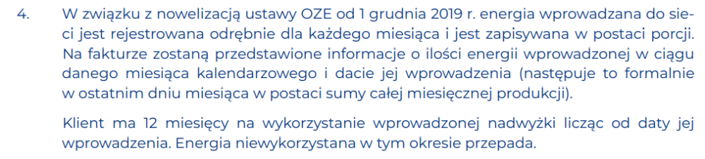

Wydaje mi się, że masz kolejnych 12 miesięcy na odebranie oddanej w danym miesiącu kilowatogodziny. A więc przykładowo, jeśli w czerwcu oddałeś 400kWh to odebrać je możesz (80 lub 70% oczywiście) do czerwca kolejnego roku.
To nie tak działa.
Ja mam podpisany aneks do umowy dotyczący 12 miesięcznego cyklu rozliczeniowego.
Umowa zaczęła działać od 1 kwietnia. A więc muszę się zbilansować między 1 kwietnia a 31 marca.
21 minut temu, Adalbert napisał:
To nie tak działa.
A czy 12 miesięczny cykl nie dotyczy tylko okresu rozliczenia/wystawiania faktur? A na każdej fakturze będziesz mieć rozbitą miesięcznie energię wprowadzoną do sieci i energię pobraną z sieci?
W przypadku PGE jest to opisane w https://www.gkpge.pl/content/download/56901/file/148x210_ewp_instrukcja.pdf
W szczególności interesujący jest punkt:
