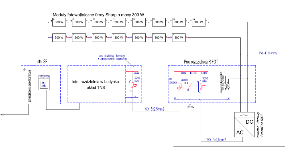

W dniu 14.05.2021 o 10:07, sherif napisał:
Powiem szczerze, że nie spotkałem się z taką instalacją. Także nie pomogą tutaj.
Masz odrębny awaryjny wyłącznik DC odcinający panele w przypadku zaniku napięcia czy tylko ten wbudowany w inwerter (z reguły wbudowany)?
Nie miałem czasu dociec, ale wydaje mi się, że on wymagany jest ze względów przeciwpożarowych, przy większych mocach instalacji, co oczywiście nie zaszkodzi przy tych mniejszych.
Czy ja coś źle kumam, że mimo braku zasilania panele i tak produkują prąd?
Edytowane przez ZUBERTO
Tak to wygląda:
Jak nie ma AC to inwerter nie pracuje i nie ma produkcji.
Panele pracują, prąd stały może się pojawić na odcinku panele-inwerter (chyba, że coś się panelach lub optymalizery blokują).

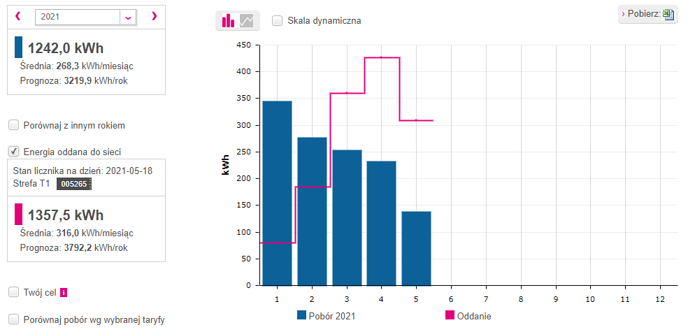

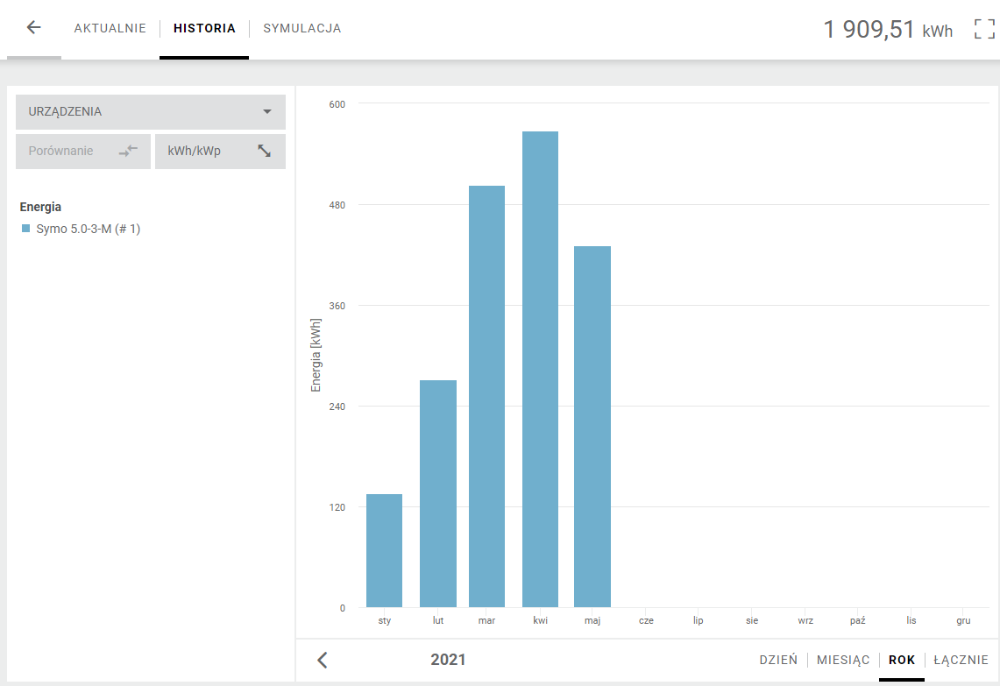

Cytat
Może ktoś ma w statystykach inwertera ile energii wyprodukował a ile oddał do sieci, wtedy dałoby to ogólne pojęcie jaką część rocznego zużycia wg faktur można pokryć instalacją 1:1, a ile trzeba podzielić przez 0,8, stąd można by oszacować rzeczywistą wymaganą moc instalacji.
eLicznik Tauron - oddane 1357kWh
Fronius - 1909kWh
autokonsumpcja 552kWh, co daje ok 25-30% produkcji
za 2020 jest
licznik 4,19MWh
falownik 5,62MWh
czyli podobnie - ok 25%
