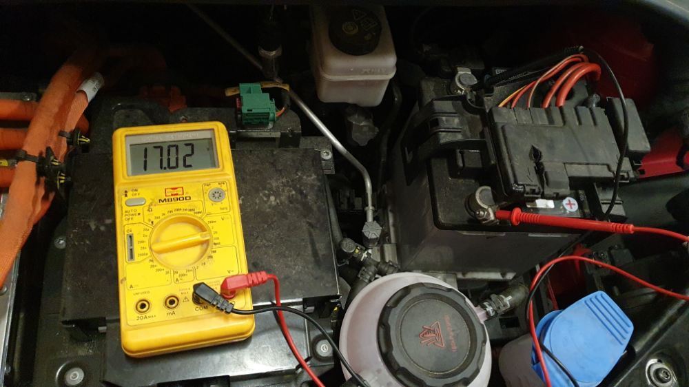

W dniu 11.10.2021 o 21:05, sherif napisał:
Mierzyłem też aku miał 14V

Jeśli jest jak piszesz, to złączenie "zapłonu" powinno go naładować... Jakąś ściemą mi to śmierdzi, bo skoro miał 14V na obwodzie, to wszystkie urządzenia powinny działać prawidłowo.
Prawdę mówiąc też mi się to nie klei.
Po kilku próbach podpięcia ładowarki, przejechałem kilka metrów w przód i tył aby znów spróbować. Następnie postanowiłem odpiąć aku, przez jego odpięciem zmierzyłem i miał 14V ... sporo. Raczej nie możliwe aby miał tyle normatywnie, więc musiał być ładowany. Odpiąłem na kilka sek i niestety nie zmierzyłem go wtedy i ponownie podpiąłem. Nic to nie dało. Tym bardziej dziwi to, że auto jeździło 2h wcześniej ... czyżby aż tak był rozładowany. Tylko jeżeli nawet, to jakim cudem odpalał i jeździł. Jeżeli to mega słaby aku to pewnie problem powróci i to szybko. Wtedy mam dzwonić do ASO na wymianę aku.
Dzisiaj postaram się pomierzyć napięcie w różnych momentach jak auto będzie stało w garażu.

Aku bez zapłonu:
Po zapłonie wzrosło do 20V 8].
Moze tam są aku 24V :). Oczywiście znów się nie ładuje ale strach zasilacz podpisać do takiego napięcia.
Edit. Dobra padła bateria 😞
... w mierniku :], jak dobrze mieć dwa auto żeby porównać.
Aku ma 11.9V po zapłonie 13.5V
