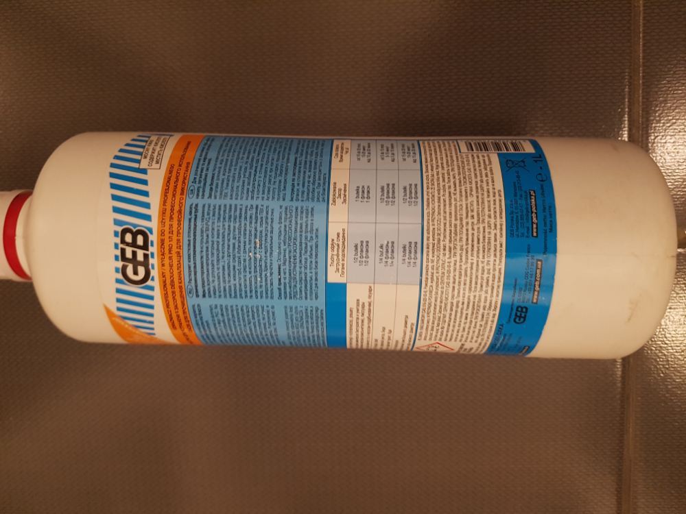

Mam taki sam problem, przepycham raz w roku, zatyka to chyba tłuszcz ze zmywarki. Kiedyś dawno kupiłem 10m węża gardeny grubości kciuka. Na końcu jest zatkany i ma wywiercone 4 cienkie otwory na boki i jeden do przodu. Podłączam to do gorącej wody i tym przetykam rurę. Działa bardzo skutecznie lepiej niż sprężyna. Cała operacja trwa 15min.
U mnie sprężyna ręczna nie dawała rady. Przyjechał specjalista ze sprężyną elektryczną i dopiero przepchał. 200 PLN mnie to kosztowało.
Wąż wchodzi do pierwszego kolanka niestety, tj ok metr. Aczkolwiek poprobuje jeszcze z ciepłą wodą, mam nawet wyprowadzenie ciepłejna wąż.
