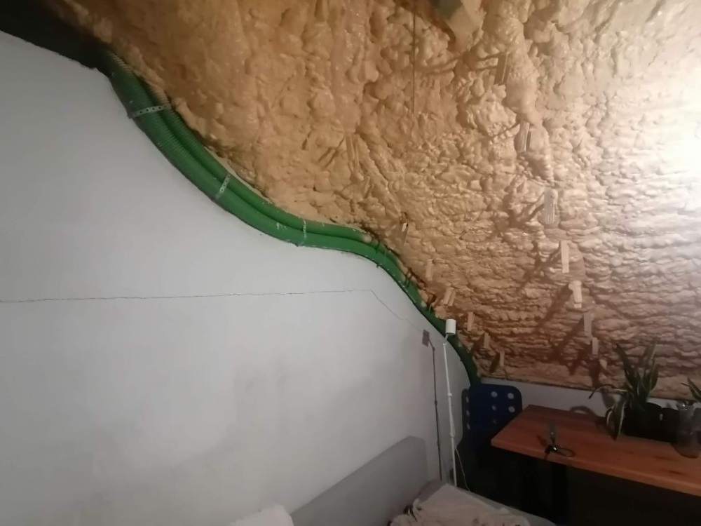

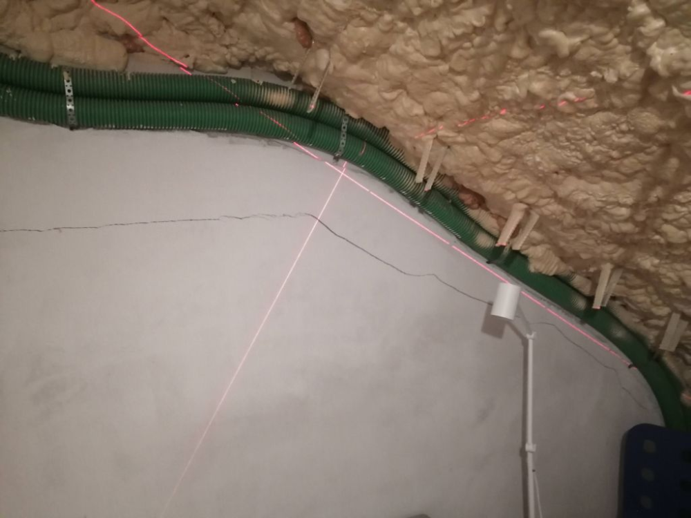

1. rury od rekuperacji (zielone, 75mm) - one biegną czasami po ścianie - nie zawsze schowają się pod płaszczyzną skosu - je najpierw zabudować i potem dopiero resztę tego skosu?
Na foto - rzuciłem laserem linię skosu (prawdopodobną) - cześć rur się chowa w zabudowie. Część jednak wystaje.

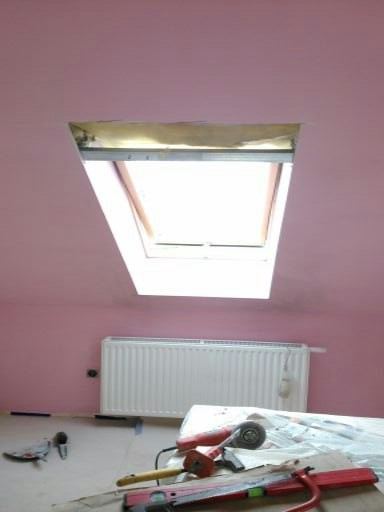

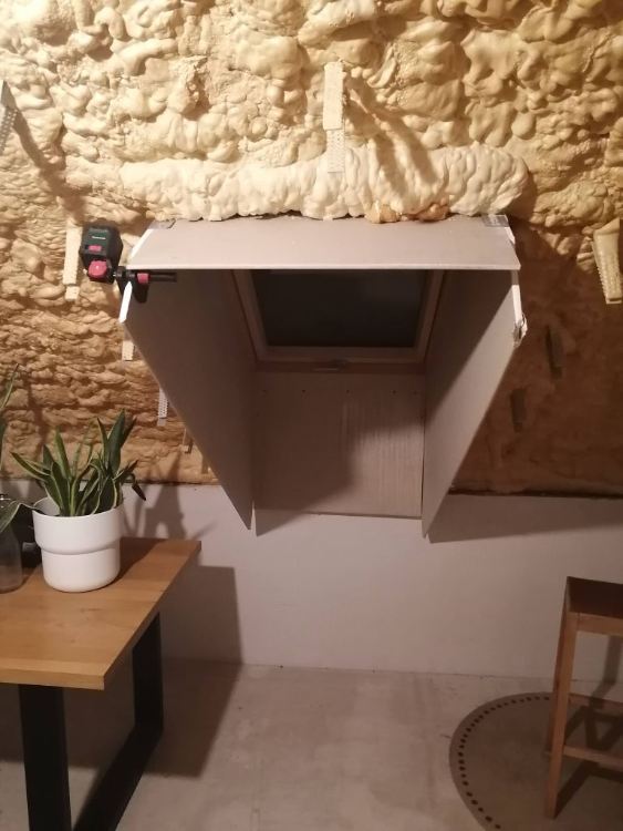

2. ściana kolankowa.  Zabudowane okno zostało tak, że dolna płyta pod oknem nie dotyka ściany kolankowej. Jest luka na jakieś 4cm.  Płyta leci równolegle do ściany. Tam jest piana wdmuchana. Czy dobrze kombinuję , że czeka mnie zrobienie konstrukcji pod płyty kg i "przybliżenie" tej ściany do wnętrza pokoju, aby zlicować się z tą płytą od okna?

1. Najpierw zrób skosy, potem obrobisz rury czy co tam trzeba będzie.
2. Ta obróbka okna wygląda na źle zrobioną - zasada jest taka że górny glif powinien rozchodzić się do góry w stronę sufitu. Wykluczy to zbieranie się wilgoci w martwej strefie przy oknie, umożliwi  wentylację  i zwiększy ilość światła wpadającego do wnętrza.
Prościej byłoby skróćić ten dolny glif aby zrównać go ze ścianą kolankową....

2. okna nie dało się inaczej zrobić z tego co pamiętam. Bo tam nad nim była belka dachowa i dlatego płyta leci nie poziomo tylko lekko pod skosem w dół.
Tak było w projekcie ? Belki i wzmocnienie pod okno powinni być tak zaprojektowane i wykonane, żeby dało się bezproblemu zabudować. Zasada jest tak, że górę robi się poziomie, dół w pionie. Jak nie masz wyjścia to teraz musisz kombinować i zmieniać kąty. Niestety czasem dziwnie to wygląda (sąsiedzi tak mają).
Odnośnie rur, to nie da się ich przesunąć w warstwę ocieplenia ?
Jesteś pewny?
Bo mi też tak zrobili, a wynikało to z lenistwa a nie braku możliwości. Później sam poprawiałem...
Mi też chcieli ale w porę zobaczyłem. Zarzekali się, że tak sie nie robi, nigdy tak nie robili, że dziwnie, że  pierwszy raz takie wydziwianie. Dałem im instrukcje montażu okna, przeczytali, spokornieli i zrobili jak trzeba. Jestem w stanie uwierzyć, że pierwszy raz. Ale i tak jest lekko pochylona górna plyta, no ale inaczej się naprawdę nie dało, za nisko sufit, za wysoko okno.

A z ciekawości - co za rury wentylacyjne masz?
pe-flex 75mm.

Taka srebrna rura to jak się nazywa? To jest spiro? Średnica to będzie ze 12cm.
Będę musiał przedłużać, bo za wcześnie się kończy niż planowany sufit.
Nie wiem czy tak było. Teraz to już mało ważne, bo i tak jej nie przesunę. Jeden fachowiec przed pianą twierdził, że można usunąć tę belkę poprzeczną w ogóle (wtedy górny glif by można było dać w poziomie). Jednak typy co przyszli do obrobienia tych okien bali się tego robić i tak zostało.
Mam nawet zdjęcie. Chyba widać o co kaman. Jakby ona była wyżej albo okno niżej to by coś z tego było.

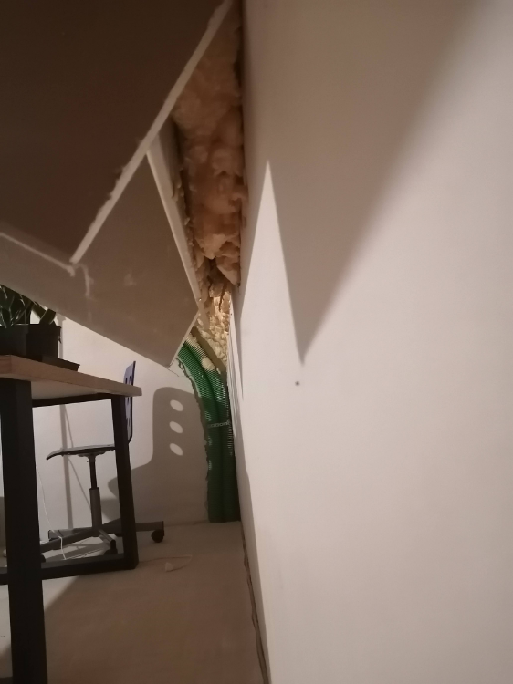

W korytarzu mam na suficie taką belkę dachową (koszowa to się chyba nazywa?). Mogłem ją ominąć obniżając bardzo sufit, ale poniżej 240 by było, no lipa nieco.
Więc zrobiłem sufit na 252 jakoś, no ale wychodzi w roku taki cypelek do obrobienia.
I tera tak - czy taka rzeźba jak na foto daję - to jest dopuszczalna? Po prostu połączyłem kawałki UD. Płyta przyjdzie i zakryje te trójkąty.
Mam wkręty , których łebki nie wystają (praktycznie płaska powierzchnia jest, płyta zakryje).

Jakoś przegapiłem ten wątek, ale tu a się ciśnie pytanie, którego nikt nie zadał (na głos?) - Kto to Panu tak spier..olił??

Nie za bardzo mam czas by po kolei opisywać, ale co do rur z reku - on  mają koło 7cm -  ja bym zrobił przedściankę z GK na stelażu. Stracisz kawałek przestrzeni, ale zyskasz prostą ścianę bez dziwnych uskoków. które lubią (i będą) pękały na łączeniach. Do tego zamaskujesz tą pękającą ścianę (tak pewnie idzie wieniec?).
Zabudowa okna - jak ktoś napisał - góra poziomo - i to jest najważniejsze w sumie. Jeśli dół nie licuje Ci się ze ścianą kolankową, to robisz płytę prostopadle do okna i łączysz profilem V z płytą idącą w pionie od dołu. Takie połączenia ładnie można potem wykończyć taśmami "amerykańskimi" do narożników. Tak mam zresztą u siebie - sprawdza się i nie pęka.
To ostanie zdjęcie - próbuję zrozumieć o co tu chodzi :) Masz w rogu opianowaną belkę i chcesz ją obudować takim dziwnym tworem? Ja wiem, że o gustach się nie dyskutuje, ale zastanów się jak to będzie wyglądało "na gotowo" i na ile ten kawałek będzie funkcjonalny. Nie lepiej zabudować "schodek" obniżając sufit częściowo w obrębie tego elementu? Zależy co tam planujesz umieścići jak zaaranżować. Jeśli ściana będzie pomalowana w trójkąty czy inne kształty/bryły, to może się to coś na suficie zgubi :d
tak właśnie jest. Belka wchodzi w sufit.
nie wpadłem na to w sumie. Tak to jest jak się wcześniej takich rzeczy nie robiło.
Dzięki za podpowiedź, pewnie tak zrobię.

Pomoże ktoś? Stanąłem i nie wiem co dalej. Belka koszowa wystaje w pokoju.
Próbuje jakieś trójkąty robić, ale nie jestem przekonany. Rzeźba jakaś.
Kupiłem ten profil narożnikowy - co to można go pod dowolnym kątem wygiąć.
Jak zrobiłem tak jak na zdjęciu to w dolnym punkcie nie zejdą się chyba 3 płaszczyzny razem (dwa trójkąty oraz skos).
Z tymi trójkątami będzie to kiepsko wyglądało. Ile centymetrów wchodzi ta belka koszowa na płaszczyznę skosu? Jeżeli jest to kilka centymetrów to może warto ją przyciąć i zrobic wszystko na rowno?
Oj, no nie. Nie chce ruszać tego. Trochę jednak na pokój to wychodzi. Na razie zostawiłem to w spokoju. Przy płytowaniu będę się martwił tym.

Zabudowę okna przerobiłem i teraz jest tak jak to polecają majstry na yt. Włożyłem też nieco wełny na górę i dół.
