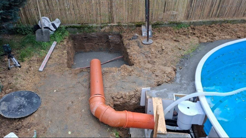

Też się łamałem,  w końcu w tym roku się wziąłem i jest. Taka robótka na wiosnę. Basen kanadyjski, 5.5 x 3.7, wkopany. Do tego pompa ciepla, ale nie chodzi ciągle, raz nagrzala i trzyma ciepło. Teraz po 2 tygodniechburlopu było 24 stopnie, PC pochodziła w niedzielę i z powrotem jest 28 stopni.
Korzystamy praktycznie codziennie odkąd pogoda się zrobiła w czerwcu.

Możesz podrzucić orientacyjny koszt całości? Tutaj albo na priv.
Koło 16 000 bez pompy ciepla. Ze wszystkim co na zdjęciu. Robota własną.

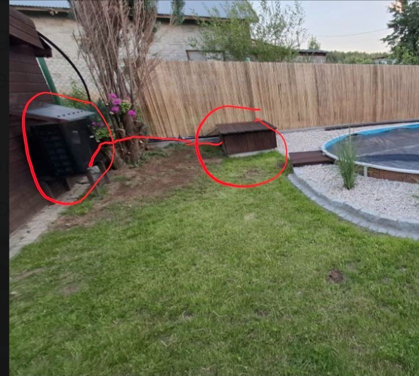

No też jestem ciekaw. Ta folia bąbelkowa sporo daje, trzyma ciepło. Dodatkowo naokolonjest styropian, od spodu też, pojemnosc cieplna ogromna. A prądu mam nadmiar z paneli, więc można grzać.
Zresztą, patrząc na pogodę w ostatnich latach, nie zdziwię się jak jeszcze początkiem października wskoczę na chwilę.

Fajny :ok:.
Tylko ten pokrowiec trzyma ciepło ?
Kolega ma podobnej wielkości ale stelażowe, w poprzednim//upalnym lecie PC musiała chodzić niemal codziennie, żeby te 25C było.

Wróciliśmy z urlopu w nd, słyszałem i widzialem, ze pogoda w PL była słabaw zeszlym tygodniu, a w niedziele rano woda miala 24.5 stopnia. W niedzielę PC chodziła cały dzień, nagrzala do 27 *C, dzisiaj jest 28.5. Folia trzyma super to ciepło, mało co się wychladza, mimo ze noce chłodnawe, <20 *C.
Edit: W zeszłym roku mieliśmy malutki stelażowy. Pamiętam ze noce były uresko zimne, bywało po 12 stopni. I rzeczywiście, kąpalismy się parę razy, dzieci to w ogóle nie chciały wchodzić.  Ogrzewania de facto brak, tylko mały solar, ale to max 400 W w pełnym słońcu.

Teraz też są noce zimne ;). Pewnie wkopany mniej traci ciepła, bo nie ma kontaktu z (zimnym) powietrzem na ścianach.

ile taka pompa ciepla wciaga kWh przez dzien jak dziala ?
Moc pobierana z sieci waha się między 1 a 1.5 kW. Nominalna moc cieplna to ok. 7 kW. COP przyjmij ok. 5.
Teraz wejdź sobie w link i policz. U mnie dla 20 m3 wody, podbicie o 1 stopień to ponad 3 h pracy.

Gdzie masz "maszynownię"?
Edytowane przez technix
Dostałem powiadomienie, więc podejrzewam, że mnie pytasz :)
W budce po prawej pompy i sterownik, po lewej pompa ciepla, podłączona rurami z "maszynownią"
