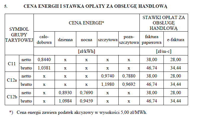

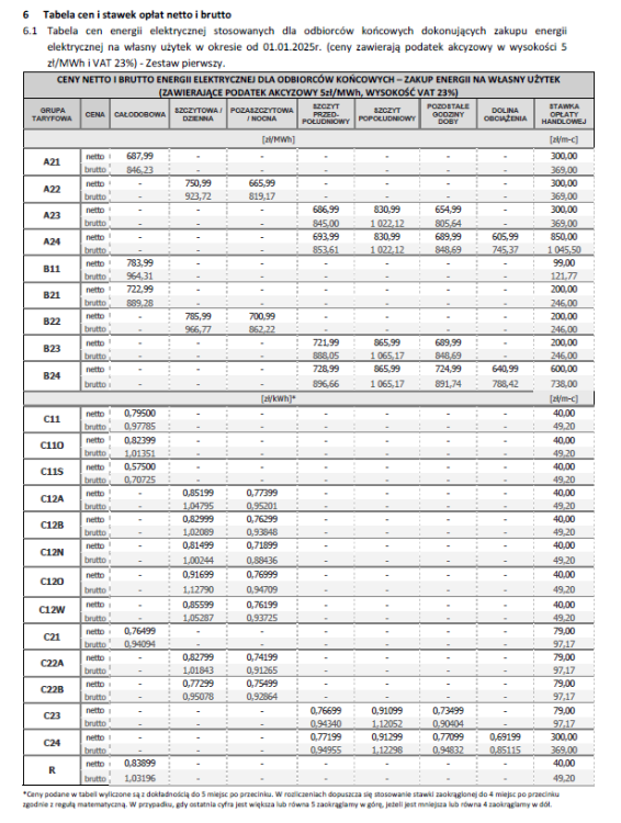

6 minut temu, mikomir napisał(a):
A nie jest tak, że wszyscy obniżyli cenę w taryfie budowlanej?
https://kobo-energy.pl/prad-budowlany-co-to-jest-i-ile-kosztuje/
Nie wiem, a ten artykuł moim zdaniem miesza trochę warunki budowlanki z docelowym.
Choć potwierdza, że jest to taryfa C, a skoro jest to komercja jak dla firm, to raczej obnizen chyba nie było?
Ja w stawki taryf nie wnikam, bo mnie to nie interesuje, a przydział samych taryf do kategorii obiektów to też w praktyce lekka parodia jest, choć niby wszystko uregulowane.
5 minut temu, ZUBERTO napisał(a):
....to raczej obnizen chyba nie było? ...
W artykule ceny są zgodne z tymi które obecnie płacę, jakoś w styczniu dostałem pismo w którym obniżono mi cenę.
Edit: należy zaznaczyć, że nie mówimy o deweloperach tylko o klientach indywidualnych budujących domy na własne potrzeby.

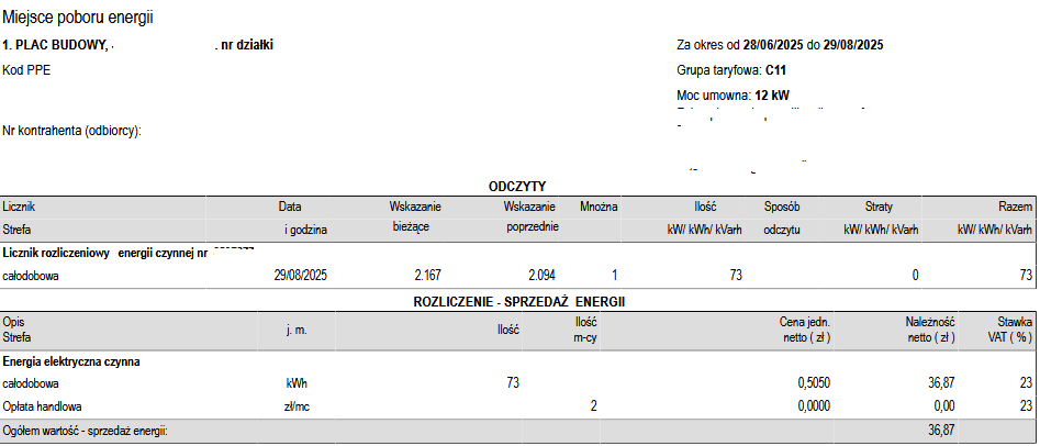

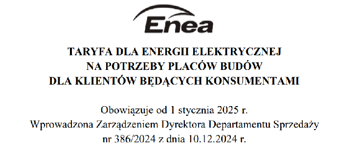

13 godzin temu, mikomir napisał(a):
Czemu wszyscy tak się boją tego prądu budowlanego? trochę droższy od G11, jeden kilowat to coś w okolicach 1 zł, + przesył a ile się go zużywa na budowie?, groszowe sprawy w kontekście wydatków budowlanych.
Nie wiem jak jest teraz, ale jak budowałem w 2014-2015 to sam abo był kilka razy droższy + sporo droższy kWh, sumarycznie przy pracach budowalanych czy wykończeniowych rachunek był duży.
NIkt tego nam nie dotował. Dlatego każdy chciał tego uniknąć ale się w większości "ZE" nie udawało. Cuda też były ze zmianą taryfy każdy ZE wymagał czego innego.
Któryś z ZE na południu taryfę C nazywał Moja Firma. Oburzenie ludzi, którzy budowali systemem gospodarczym było tym większe :).

Panowie, przecież sam prąd w taryfie C to prawie jak w G kosztuje, i o to nie ma co dywagować. Zabijają koszty stałe.
Tydzień temu płacone: PGE C11 moc 7kW zużycie 4kWh. Rachunek za 2 miesiące: 286,20zł.
W rameczce wypisane: Ogółem 286,20; w tym obrót 102,31; dystrybucja 183,89; Średnia cena 71,55 zł/kWh
Na G11 by wyszło, max 30zł.
