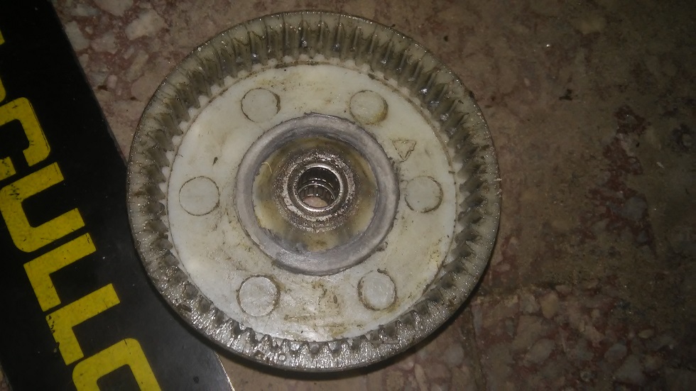

  18. Mój bierze około litra na 1000km i nie dymi.
  19. Tak podpowiada teoria ale w praktyce żadne koło tego nie ma.
  20. No to ja już nic z tego nie rozumiem. Czy to koło ma się przesuwać wzdłuż wałka na którym jest osadzone aby była możliwa pulsacyjna praca pompki?
  21. Przejrzałem kilkadziesiąt zdjęć kół w google i na żadnym nie zauważyłem tego ślizgu. Gdzie można znaleźć oryginał?
  22. Ok, ale fizycznie czym się różni oryginał od zamiennika, że pompka pracuje prawidłowo? Na zdrowy rozum to koło od wewnątrz powinno mieć coś w rodzaju ślizgu, który obracając się z kołem powodowałby pulsacyjny nacisk na trzpień pompki

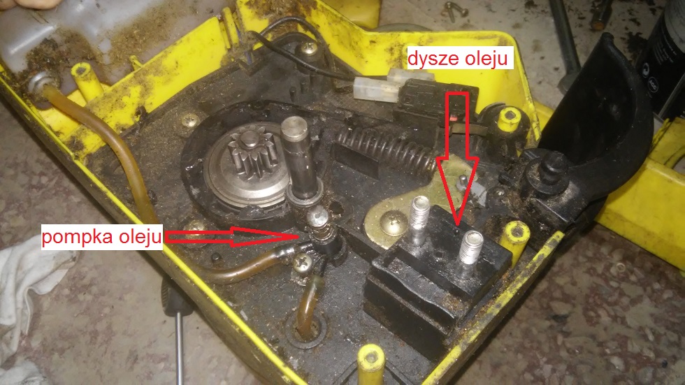

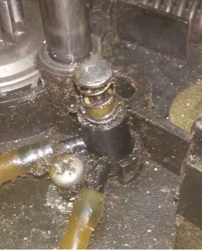

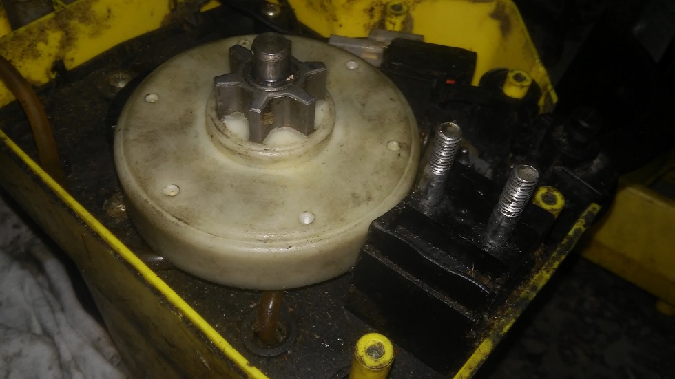

  25. Witam Mam problem z piłą elektryczną McCulloh Electramac 235, a dokładnie ze smarowaniem łańcucha. Pompka po naciśnięciu z góry palcem trzpienia jednorazowo oczywiście podaje olej na dyszę smarującą łańcuch, ale po założeniu koła jak łatwo się domyślić tego nie robi, bo brak jest jej pulsacyjnej pracy (cały czas dociśnięty trzpień pompki przez koło). Wrzuciłem poniżej zdjęcia samej pompki, oraz koła które dociska pompkę i przekazuje napęd z silnika. Czy możliwe jest, że brakuje jakiegoś elementu układanki aby przywrócić smarowanie łańcucha? Stare koło miało wytarte zęby i kupiłem nowe-zamiennik, niczym nie różniące się od oryginału.
