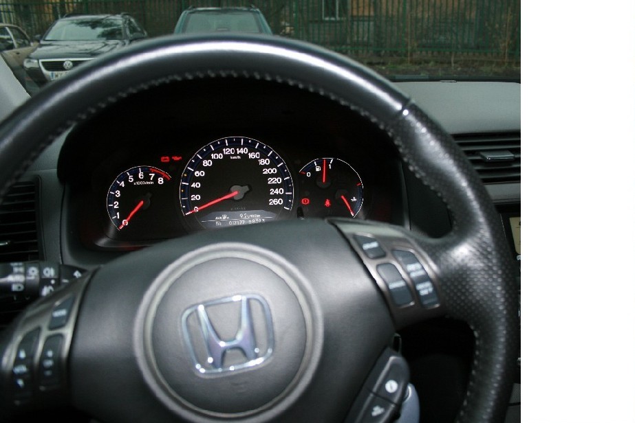

> czyli samo przez sie wychodzi, że w mieście spala ok 7-8, wiesz na
> trasie też można zjechać nisko ze spalaniem, nawet benzyną
komputer nieresetowany od roku pokazuje 6,7-6,9 l/100 - to spalanie srednie

a ta dwulitrowa benzyna z pewnoscią nie spali mniej
> niż 11 w mieście. Do mnie liczby przemawiają
w załaczniku masz srednie spalanie w troche ciezszej 2 benzynie, ktora do tego raczej nie jest slynna z niskiego spalania.
i to nie jest wynik z trasy, tyko normalna dynamiczna jazda miejska z szybkimi od czasu startami.
edit. moze nie zupelnie miejska (okolo 30% trasa, 70% miasto)
