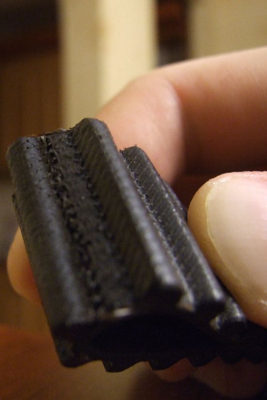

Przywiozlem z ASO kropka.
Wymieniany byl rozrzad.
Proponuje wziac sobie do serca wymiane paska rozrzadu nie tylko przy okreslonym przebiegu, ale i przy okreslonym wieku samego paska ok.gif
U mnie wlasnie przebieg byl niewielki, ale sama guma miala juz prawie 5 lat.
Zdjecie ponizej.
90% ząbków paska wygladala wlasnie tak. Tylko niektore sie nie odrywaly, ale tez juz byly lekko skruszale icon_rolleyes.gif
Co ciekawe sam pasek tak na pierwszy rzut oka wygladal jak nieuzywany zlosnik.gif Nic nie wytarte czy cos wink.gif
W instrukcji do GP podają przebieg i wiek 4 lata.
wiek robi swoje ... nie ma co rydzykowac w fefnastce , ja bym zmienial max co 4 lata ok.gif

Przy ostatnim grzebaniu w Alfie zastalem taki sam widok - jeszcze tydzien, moze dwa i zeby zostalyby na ziemi... skutek wiadomy, przebieg 50 kkm od ostatniej wymiany.
Na marginesie - pasek masz Originali Ricambi? Ma dosyc dziwny ksztalt zęba, powiedzialbym ze taki jakiego fiat nie zalecal do stosowania w swoich modelach. Podobny mialy wczesne produkty Gates'a, ktorych odradzono mi stosowanie.
To byl pierwszy pasek w tym aucie. Nie przygladalem sie jakiej jest firmy.
