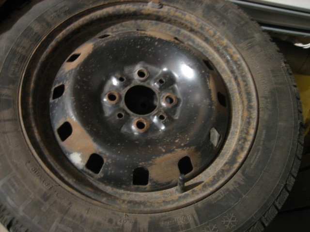

Mam pytanie a zarazie prośbe o pomoc. Zbiza się zima a felgi nie wygladją specjalnie tzn tragicznie i chcialbym cos z nimi zrobic tzn pozbyc sie rdzy . Generalnie kazda z felg wyglada jak na zdjeciu wiec troszke roboty jest a chce to zrobic sam.
JAk to zrobic zakladam ze musze sciagnac opony i wszytsko wyczyscic na cacy. I co dalej czym malowac itp
pozdro z gory dzieki za pomoc
> Witam
Ja bym ich nie reanimował. Po zimie będą wyglądały tak samo jak przed remontem. Moim skromnym zdaniem zdaniem lepiej jest zainwestować w dobre kapsle i tyrtytki. waytogo.gif
generalnie robiąc to samemu zawsze prędzej czy później ruda i tak wyskoczy
ale na 1-2 sezony mozna we wlasnym zakresie zadbać aby to wyglądało przyzwoicie i wcale opon nie trzeba ściagać, ale trzeba wtedy bardziej uważać
proponuje wykonać nastepujące rzeczy:
- zedrzeć rude i stary lakier w miare mozliwości jak naj dokładniej, za pomocą szczoty drucianej na wiertarce,
- wyszlifować na dość gładko papierem ściernym
- odtłuścić benzyną ekstrakcyjną
- zabezpieczyć oponę przed malowaniem
- potem ze 2-3 cienkie warstwy podkładu
- ze 2 bazy
- ze 2-3 bezbarwnego w zależności od koloru i chcianego efektu

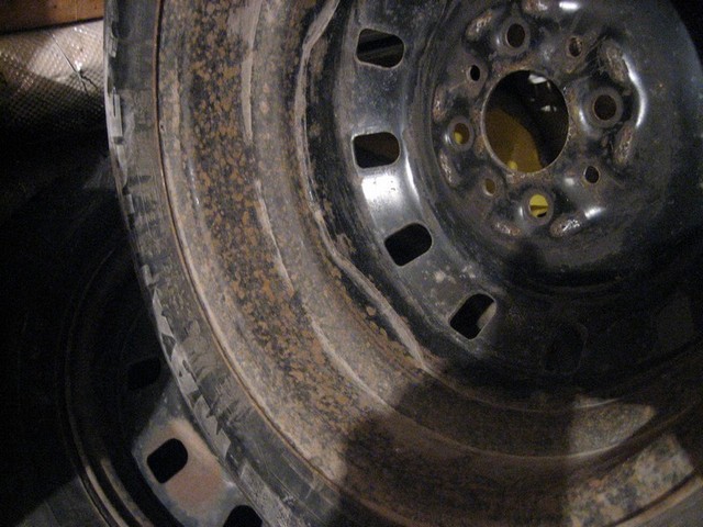

drugie foto przedstawia felge od srodka i tam nic nie ma do prostowania zlosnik.gif

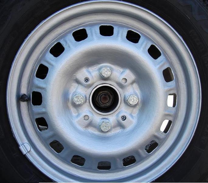

pozwolę się niezgodzić - pędzlelek daje taki efekt:
nie jest to może szczyt artystycznego lakierowania, ale mnie wystarcza. malowane bez ściągania opon - wypuszczenie powietrza i taśma jak już ktoś pokazał na foto. waytogo.gif
nigdy pendzlem nie zrobisz równej warstwy !!

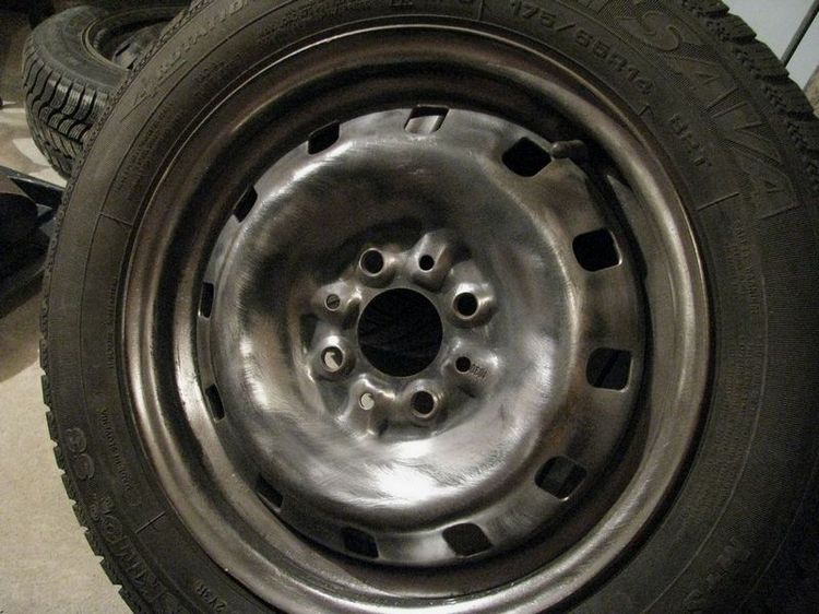

tu masz foto podobnej felgi wcześniej dosyć znieszczonej a potem odnowionej we własnym zakresie i pomalowane farbą w spreyu

Ja swoje felgi zjechałem najpierw szczota na wiertarce w miejscach gdzie ruda się głębiej wżarła. Całą felę przeleciałem praktycznie do gołej blachy gruboziarnistym papierem, następnie papier wodny do wygładzenia rys i końcowego dopieszczenia. Odtłuściłem ekstrakcyjną i na to poszła warstwa podkładu w szpreju. Na podkładzik czarny półmat motipu w dwóch warstwach. Wyszło rewelacyjnie waytogo.gif
Ruda nie wyłazi. Zobaczymy po zimie. Roboty troszkę było ale efekt super..wyglądają jak nowe.

Po ciężkiej pracy oto efekt. Tak ok 1,5 h na felgę. Teraz zastanawiam się jaki kolor na felgę wrzucić. Czarny czy Srebrny?? Może macie zdjecie jak wygladaja auta z srebrnymi i czarnymi felgami
Pozdr

A tu moje fele. Kilka warstw jakimś sprejem akrylowym
> Pozdr
