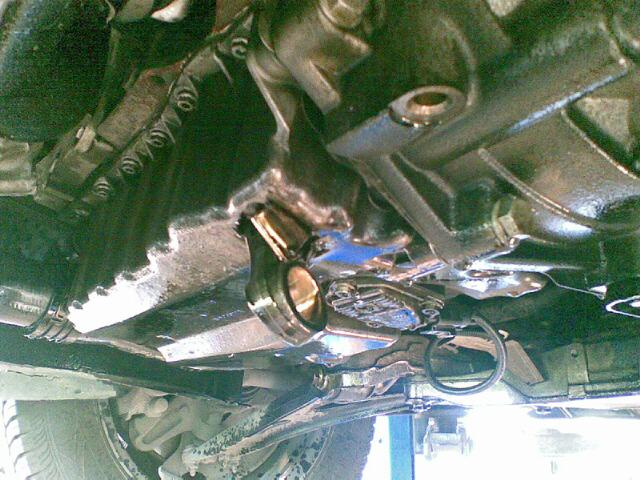

W ciągu ostatnich trzech miesięcy w 3 naszych trzech firmowych Skodach Octavia 2 z silnikami BXE (1,9 TDI 105 KM) pourwały się korbowody. Samochody zostały wyprodukowane w okresie XI 2007 / V 2008 - awarie miały więc miejsce praktycznie tuż po gwarancji. Przebiegi 150.000 - 180.000 km. Skoda trochę się wypina, ale walczymy. Czy słyszeliście o takich przypadkach u innych użytkowników ? Rozumiem jeden - wypadek przy pracy. Ale trzy ???

potwierdzam....
w kolegi toledo 1.9 TDI korbowód posypał się przy przebiegu 102 000, auto z poczatku roku 2008, seat wymienil silnik na gwarancji

właśnie jesteśmy po przeszczepie silnika w firmowej skodzie, poleciał na to samo, typ silnika ten sam więc coś musi być.
niestety auto po gwarancji, kupione z drugiej ręki

Mamy już kolejny, czwarty, przypadek urwanego korbowodu...

Robilem przynajmniej dwa takie z urwanymi korbami wiec juz 6, oba firmowe okolo 200kkm, moze mniej.

Po prostu się rozsypują.. Ten po 80.000 km, na szczęście jeszcze na gwarancji. Skoda olewa temat.

Dziś miał okazję rozmawiać z mechanikiem od tej naszej Skody i powiedział że problemem jest brak zamków w tym silniku, dopiero po którymś roku oznaczenie silnika jest to samo ale podobno są już zamki
