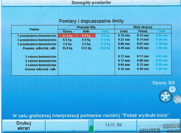

Znow spytam: Jak chcesz wyznaczyc "bicie" opon w mm ? Przy jakim cisnieniu, przy jakiej feldze, przy jakiej szerokosci i profilu opony ? W zalaczniku jest typowy wydruk z Huntera - pokaz mi tam bicie opony.
> Pierwsze słyszę o czymś takim Jak to się robi?
Robi sie tak, ze przed procedura wywazania kolo jest obciazane rolka (afair 300kg), ktora symyuluje toczenie sie kola po asfalcie. Odpowiednie czujniki dokonuja w tym momencie pomiaru sil, kolo idealne bedzie mialo zerowe zmiany sily na calym obwodzie, kolo wadliwe bedzie miala jakas zmiane - ta zmiana ma byc jak najmniejsza. Do tego mierzy sie odksztalcenie obreczy (to juz osobna procedura) i na tej podstawie mozna okreslic jaki wklad w zmiane sily wnosi opona, a jaki felga. Znajac "krzywizne" felgi i punkty zmian sily mozna wyznaczyc optymalny uklad opony na feldze, gdzie te sily sie czesciowo (lub calkowiecie) zniosa. Czasem w ten sposob z beznadziejnego zestawu daje sie zrobic kolo, a czasem mamy super felge, kiepska opone i pozostaje nam jezdzic na takim jajku.
Nie wiem czy potrafi to jakas inna maszyna poza Hunter GSP 9700, czesc gumiarzy robi to "na oko", ale "na oko to chlop w szpitalu umarl".
