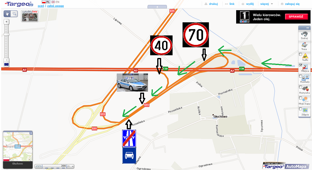

Jaka dozwolona prędkość?? [mapka]
Sytuacja jak na mapce. Zielonymi strzałkami zaznaczony kierunek jazdy. Ograniczenia prędkości narysowane i teraz pytanie. Jakie ograniczenie prędkości jest w miejscu gdzie stoją panowie w srebrnej Alfie (a często tam stoją)? niewiem.gif
Edit: dla tych co chcą więcej zobaczyć to maps google i street view
IMHO 100km/h. Droga ekspresowa jednojezdniowa. Skrzyżowanie (połączenie obu zjazdów z A2) znosi ograniczenia. ile wygrałem zlosnik.gif (punktów lub mandatu)?
> ograniczenia. ile wygrałem (punktów lub mandatu)?
ale droga ekspresowa sie zaczyna za alfa (wg znakow) tam gdzie stoi alfa jest autostrada (wg znakow) i ma 2 pasy w kazda strone
nic nie wygrales 270751858-jezyk.gif pytam, zebym wiedzial ile moge sam wygrac/przegrac grinser006.gif
A nawet bym powiedział że 140 bo to chyba autostrada. Znak koniec autostrady jest za miejscem gdzie stoi policja.
> Więc wychodzi na to że 140
a jaka jest szansa sie wyklucic ze zrobili pomiar po skrzyzowaniu a nie przed? smile.gif
Przecież chyba wiedzą gdzie robili pomiar prawda? Wczesniej nie było gdzie zrobić. A dostałeś mandat czy widziałeś ze stoją?
> nic nie wygrales pytam, zebym wiedzial ile moge sam wygrac/przegrac
Obejrzałem na streetview i rzeczywiście - autostrada. Więc nie powinni stać w tym zjeździe/wjeździe ze szlabanem, nie mówiąc o zatrzymywaniu... Czyli 140km/h
Moim zdaniem 90, bo stoi znak A6d tutaj informujący o skrzyżowaniu z jednokierunkową drogą podporządkowaną, której wlot występuje po prawej stronie. A skoro to skrzyżowanie to wszystkie ograniczenia są odwołane.

70km/h
> sam zaznaczyłeś znak 70, więc o co to pytanie jest?
o to, że jest tam skrzyżowanie.
a Ci co zjeżdżają od strony zachodniej maja ograniczenie 40, czyli ich obowiązuje inne ograniczenie gdy jadą koło alfy??
droga 2 pasmowa z pasem rozdziału ma 100 km/h chyba, a dodatkowo jest to A (wg znaków) wiec dlaczego nie 140 km/h?

węzeł bezkolizyjny, bez krzyżowania się kierunków ruchu, dla Ciebie w zasadzie nieistotny bo nie możesz zmienić kierunku ruchu - IMVVHO nie ma wpływu na ograniczenie - czyt. nie znosi go
jest złe oznakowanie i to należałoby wyprostować.

Ma znaczenie. Skrzyżowanie na którym można wjechać na drogę zawsze odwołuje ograniczenie (bo skąd dojeżający z boku mieli by wiedzieć jakie jest ogranicznie). Dyskusyjne może być czy bezkolizyjny zjazd (gdzie można tylko zjechać a nie wjechać na drogę) odwołuje ogranicznia, ale patrząc na obecnie stosowane projekty organizacji ruchu raczej należy przyjąć że odwołuje.

Takie włączenie jak najbardziej odwołuje ograniczenie prędkości.
Zgodnie z Dz.U. 1997 Nr 98 poz. 602 z późn. zm.
"skrzyżowanie - przecięcie się w jednym poziomie dróg mających jezdnię, ich połączenie lub rozwidlenie, łącznie z powierzchniami utworzonymi przez takie przecięcia, połączenia lub rozwidlenia; określenie to nie dotyczy przecięcia, połączenia lub rozwidlenia drogi twardej z drogą gruntową, z drogą stanowiącą dojazd do obiektu znajdującego się przy drodze lub z drogą wewnętrzną;"

Zgadza się. Czyli zjazd bezkolizyjny też odwołuje. Chyba, że jest to zjazd na parking czy stację benzynową..

No właśnie nigdzie nie ma odwołania ograniczenia a jak wiadomo autostrada nie ma skrzyżowań zlosnik.gif
Ależ oczywiście że ma. Wedle definicji PoRD każdy wjazd/wyjazd (z wyjątkiem zjazdu do MOPa) jest skrzyżowaniem.
> skrzyżowaniem.
Zatem skoro nie ma tam znaków odwołujących autostradę to faktycznie można tam jechać... 140?
Na to wygląda...
> Na to wygląda...
autostrada ma określone parametry, których ten łącznik/zjazd nie spełnia za cholerę - promień łuku...
Jak wyżej napisałem tam jest grubo namieszane oznakowanie.

Na łuku obowiązuje ograniczenie, które jest podane na znaku na łącznicy. Problem jest na odcinku między połączeniem dróg (40 i 70) a początkiem drogi ekspresowej (bazuje na rysunku, na Google nie sprawdzałem) - jak sądzę, za znakiem początku drogi ekspresowej jest jakieś ograniczenie?
tylko że taki łuk na autostradzie nie ma prawa wystąpić - o to mi chodzi.
Podobna sprawa z łukiem jest na S69, łuk jest za ostry dla standardu S i przed nim jest koniec 'S', ograniczenie, a za łukiem znowu 'S'

Ma prawo - na łącznicy - po uprzednim oznakowaniu jej ograniczeniem. To jest ok, zauważ, że znaki "koniec drogi ekspresowej/autostrady stawia się po zjeździe z łącznicy, a nie wjeździe na nią. Inaczej na węźle dwóch autostrad potrzebaby 8 znaków koniec autostrady i 8 znaków początek autostrady. Uznaje się, że łącznica jest częścią autostrady/drogi ekspresowej, a w skrajnym przypadku może mieć nawet prędkość projektową 30km/h (łącznica typu pętla)

70 km/h do skrzyżowania potem 90 km/h aż do znaku 50 km/h
