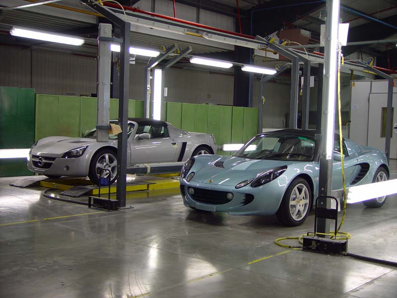

Są tak zbudowane auta. Np. Lotus Elise, Exige i klony (Opel Speedster, Tesla Roadster, Melkus RS2000, Dodge Circuit i miał być jeszcze Fiat Dino ale chyba nie będzie itd.).
Najpierw jest aluminiowa rama w formie skrzyni:
Później dokręca się osprzęt, zawieszenie itp:
Dalej silnik, szybę czołową, drzwi:
Na koniec panele nadwozia z włókien szklanych:
Tak powstaje duża zabawka:
