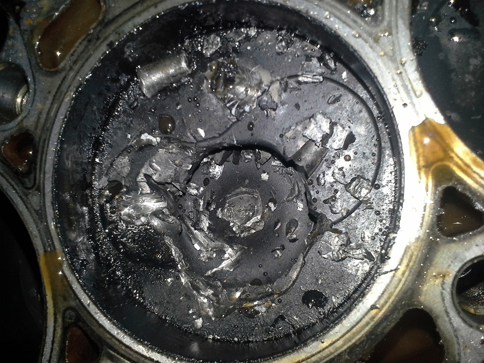

Klient przyprowadził bo mu auto zgasło w czasie jazdy chwilę wcześniej coś puknęło w silniku
tak wygląda góra
a tak dół, w dodatku stoi na amen

Tylko jeden zawór? Od czego mógł zrobić taką sieczkę?

z jakiego to auta?

Ale co tam Octavia I 1.9 tdi 90KM

Ostatnio koledze w takie po 100 tysiach a ma od nowości panewka poszła. Tutaj walnął zawór czy coś innego a zawór był w następstwie?

Rozrząd pewnie.
> Rozrząd pewnie.
Pewnie urwany zawór, była chyba partia silników 1.9TDI z tym defektem...

Pewnie jedna z ostatnich odmian 1.9TDI, juz PD. Niestety dosyc czesty przypadek, VAG nawet dobry silnik poptrafil popsuc swoimi zmianami oslabiony.gif

I cóż w tym takiego nadzwyczajnego? Wszystko może się zdarzyć. Jeśli miałbym na podstawie tego zdarzenia zmieniać swoje poglądy co do silników TDi byłbym niepoważny. Bardziej interesuje mnie -
- przebieg samochodu
- czy znasz go od nowości czy też odkupiłeś
- czy samochód był właściwie eksploatowany i serwisowany
A co najważniejsze - interesuje mnie procentowy odsetek podobnych usterek w stosunku do ilości wyprodukowanych silników ok.gif

nierząd wygląda na cały ale ustawić sie nie dało na znaki z tego względu że motor można obrócić o 1/6 obrotu dalej stoi. przebieg 190000 km. auto serwisuje od 4 lat jak był miesiąc wcześniej na zawieszenie nic niepokojącego nie było widać ani słychać. Jedynie co mi sie nie podoba to że jest przytarta góra ale też nie jakoś dramatycznie, nie takie przytarcia widziałem i jeździły. Chyba że nie fortunnie stanął popychacz i dalej poszło

no troche mnie zaskoczyłeś bo byłem przekonany ze 1,9 tdi 90KM należały raczej do bezawaryjnych silników obstawiałem iż może to być coś nowszego typu BXE
znam kilka aut ze stajni vag z tymi silnikami które mają od 300tys. w góre

Zawsze moze byc jakas wada materialowa, ktora wyjdzie w 1 przypadku na milion.

Bo są bezawaryjne, jednak nie można wykluczyć takich fakapów. To tylko mechanika, nie ma 100% bezawaryjnych silników.
z ciekawości na jakim oleju jeździło?, jaki poziom oleju w silniku

ale AGR czy ALH silnik czy też inna wydumka?

AGR

Mozliwe ze hydropopychacz umarl i zablokowal zawor, tlok poprawil etc. Czesto takie widoki widze w pracy.
