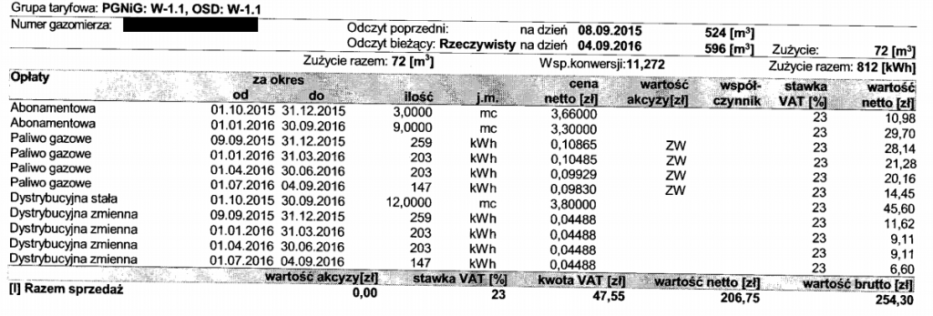

Czyli dystrybucję masz za pól ceny (ja na fv, jak chyba widać, mam 0,04488 zł/kWh netto)? Czy są takie różnice lokalne - bo np. fajną cenę dystrybucji prądu mają w Krakowie (ja mam za przesył 80% drożej).
Co mi dajesz linka do cennika, jak wrzuciłem fakturę, na której te ceny są użyte, a ostateczna cena kWh wychodzi 2,5x większa, niż cena samego gazu.
Wrzuć fakturkę, to policzymy, ile się pomyliłeś. Za lpg też.
Proszę:
post-131109-0-48225800-1483804782_thumb.jpg.
Czemu jest różnica nie wiem ... W poprzednich miesiącach cena dystrybucyjna była taka sama, tylko cena gazu był wyższa w trzecim miejscu po przecinku.

Proszę:
attachicon.gif20170107_164636-2.jpg.
Lpg przy ostatnim tankowaniu (niecały rok temu) tata płacił 1,3zł brutto /l lpg.
Czujnik jest raczej na dole części CWU, nie grzeje do 55C. Na ile starcze to Ci moge powiedzieć o hydroforze, CWU trudno ocenić, bo temp spada a woda leci dalej.
Faktycznie dziwnie duża różnica. Ale może dlatego, że masz inną taryfę i za to 2x większe opłaty abonamentowe.
Dlatego mnie interesuje, jak wychodzi średnioroczny koszt kWh.

Taryfę zmieniono mi teraz w ostatniej fakturze, ponieważ przekroczyłem o 80m3 limit na tańszą taryfę do grzania wody. Głupota jest oczywiście to, że ceny za gaz są takie same tylko różni się wysokością abo. Cały rok płaciłem owe  17zł netto, a cena gazu była identyczna. Jedynie sam gaz był jak pisałem droższy o jakąś dziesiątą cześć grosza bo co kilka miesięcy obniżają o ok 1%.
